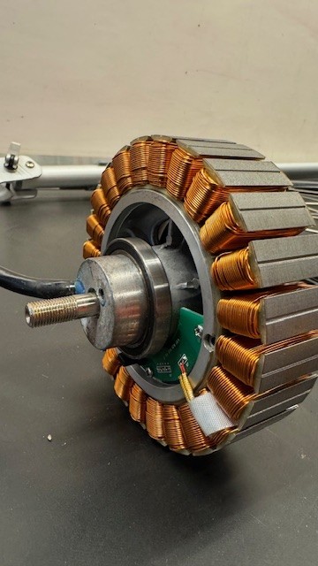

vandaag zelf sleutel gemaakt en de motor geopend.
Maar nu heb ik een volgende vraag hoe verwijder ik dat lager, zit dat er gewoon op geperst, ik kan anders niet bij de bedrading om ze te meten?

Als je de schroeven los hebt, dan kost het ENORM veel kracht om de rotor uit de stator te krijgen. Denk aan 80kgf oid. Als je je vinger tussen de deksel hebt als ie een stukje op is en hij schiet dicht kan je naar het ziekenhuis voor een amputatie.

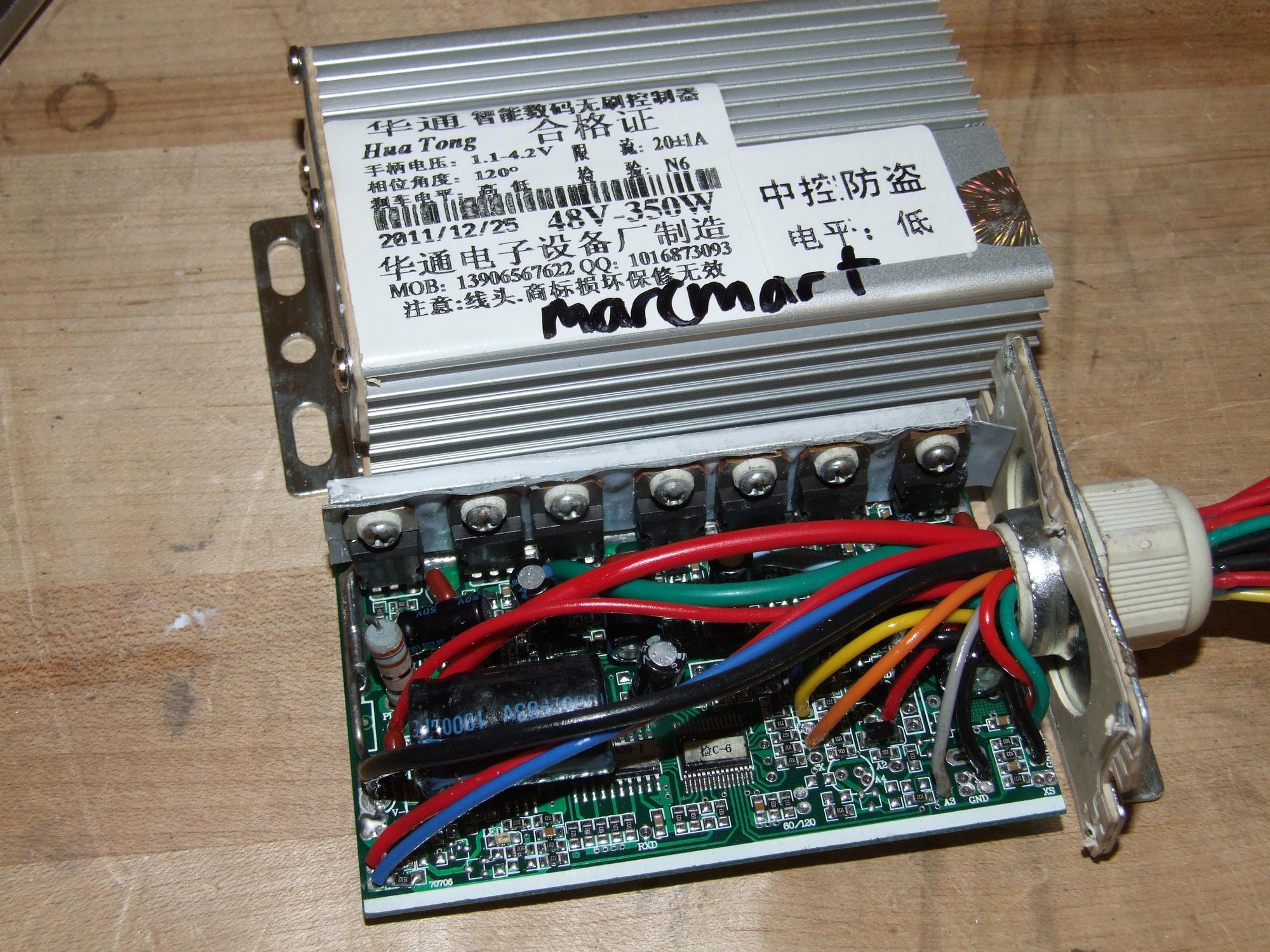

Worst case (best case??) is er iets met de controller... Ik heb op mijn fiets zo'n motor op een externe controller zitten. (SparkyGSX weet of het exact dezelfde motor is of niet. Hij kan dat zien, ik niet). Fietst echt heerlijk.
Maar dus mechanish is er niets aan de hand? Geen gruis van afgebroken magneten in de spleten?
Wat meet je kwa weerstand tussen plus en min van de motor controller (rood van je meter op rood van de motorcontroller enz.)
Je mag langskomen om een keer te proberen de motor op een externe controller aan te sluiten. (maar ik weet niet waar je ongeveer zit).

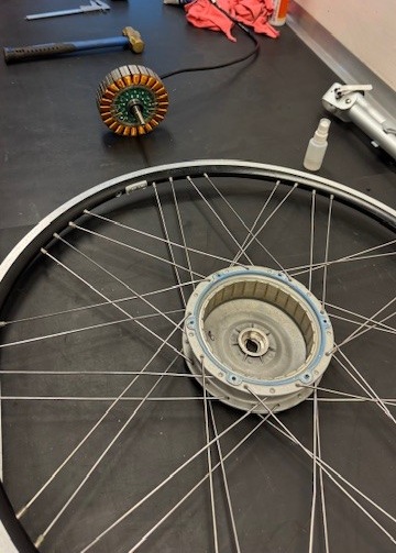

Best case P. scenario, haha. Dank voor de reactie, ik ga morgen nog maar een grondige visuele inspectie doen op een mechanisch defect.
Als het wiel eruit is, dan draait de as nog steeds moeizaam (met hupjes), lagers zijn vernieuwd.

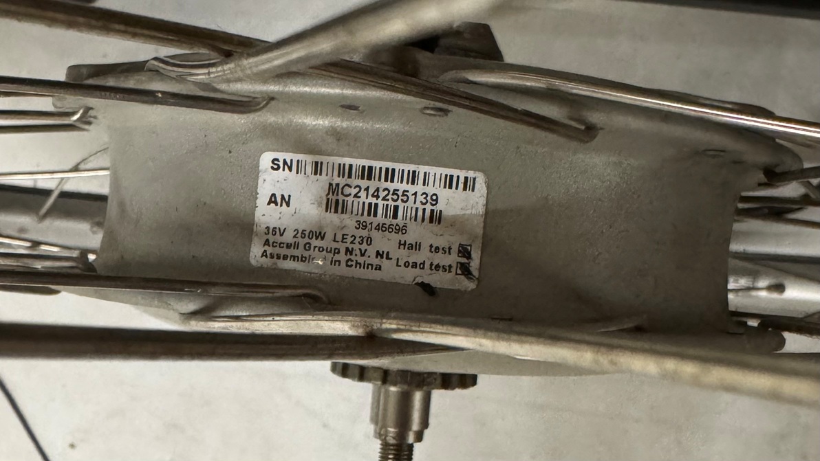

Op de motor staat Accell Group LE230, zie foto (bijgevoegd).
Mocht ik geen mechanisch defect kunnen vinden dan is het hoogstwaarschijnlijk dus de controller in het wiel?
Ombouwen naar een externe controller heb ik filmpjes van gezien, dat is eentje in de categorie "heb ik nog nooit gedaan, dus ik denk dat ik het wel kan". Zullen we maar denken.

Hoi! Ja dat laatste ben ik het mee eens, het binnenwerk gaat met een klap terug in het spaakhuis idd.

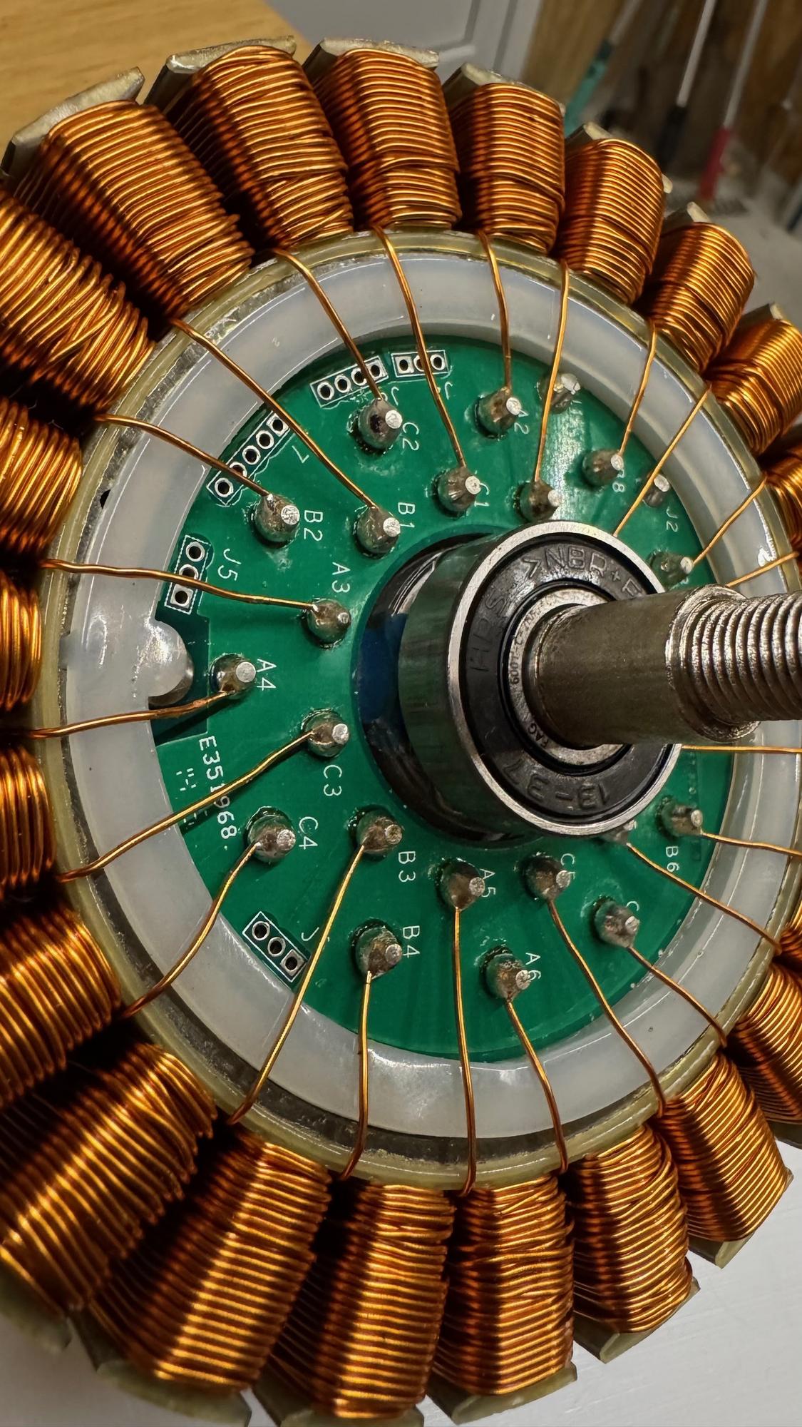

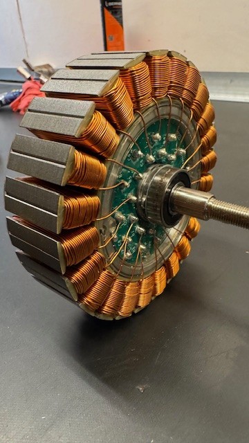

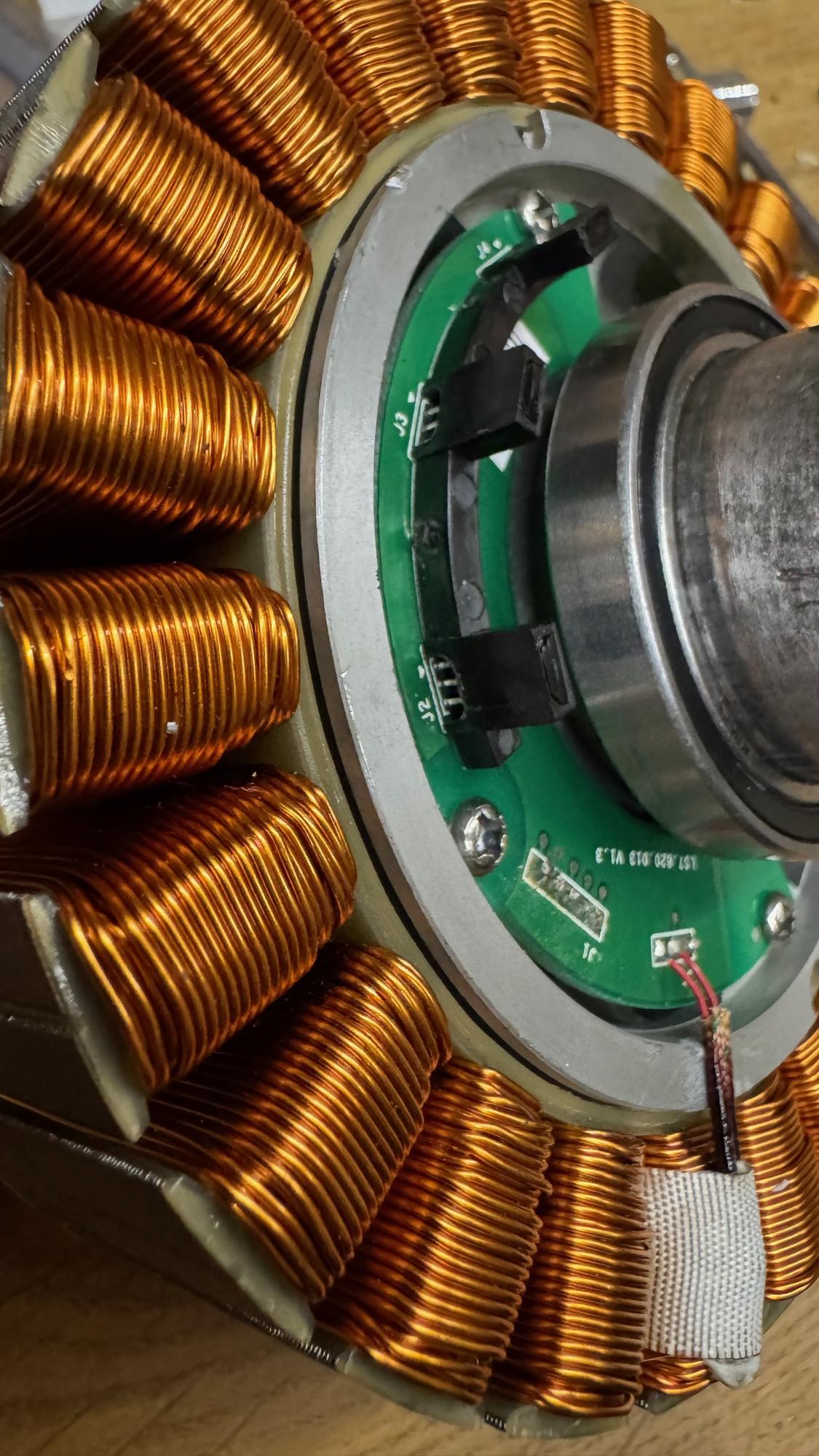

Inmiddels alles nagekeken, geen magneet of metaal resten gevonden. De 3 mosfets zijn ook goed te zien dus ik ben bij de lokale elektronica specialist geweest (Erha Electronica in Drachten), die was het ermee eens dat de mosfets hoogstwaarschijnlijk niet meer functioneren.
Echter is kon hij me niet helpen met vervangen helaas, het is vooral niet duidelijk welk type mosfets het betreft en of deze überhaupt nog verkrijgbaar zijn.
Dus ik ben nu even aan het bekijken wat de mogelijkheden nog zijn. Je ziet de mosfets wel duidelijk zitten (foto 2).
Iemand nog ideeën of ik ergens terecht kan voor het vervangen van deze mosfets?
Als de mosfets stuk zijn dan kan je er gewoon redelijk heftige vervangers voor in de plaats zetten. Vroeger werd er veel meer gebruik gemaakt van de negatieve eigenschappen van onderdelen opdat je dan minder onderdelen nodig hebt.
Er zijn trouwens 6 mosfets, ook als je er maar drie ziet.
Wat is het type? (Of: Wat staat er op?) Dan kunnen we helpen vervangers te zoeken.
Op zaterdag 11 oktober 2025 15:39:26 schreef Case P.:
als je met 'deze mosfets' die zwarte blokjes bedoelt, dan zijn geen mosfets.
dat zijn volgens mij de hall sensoren. uit je motor zal waarschijnlijk 8 a 9 draden komen. 3 dikke, en 5-6 dunne.
die dunne, daar hangen die hall sensors aan, en die sturen naar de controller waar de motor staat.
die dikke, die komen van de wikkeleingen van de motor, en zal op de motorcontroller aan de mosfets hangen.
die mosfets zien er waarschijnlijk zo uit
en zitten in de controller
Op zondag 12 oktober 2025 11:05:52 schreef fred101:
Zo maar uit interesse, wat zijn die 3 zwarte blokjes (J2, J3, J4), Hall sensors?
Ja, dat zijn de hall sensors.
Op zondag 12 oktober 2025 13:02:31 schreef fcapri:
Omdat de motorcontroller IN de stator gebouwd is, zitten de hall sensoren gewoon op de controller gesoldeerd. Geen draden "uit de motor".
En omdat de PCB zo dichtbij is, zijn ook doorverbindingen tussen de verschillende spoelen op de PCB gedaan.
Jou 8 a 9 mist ook nog de tempsensor die deze motor kennelijk heeft....
