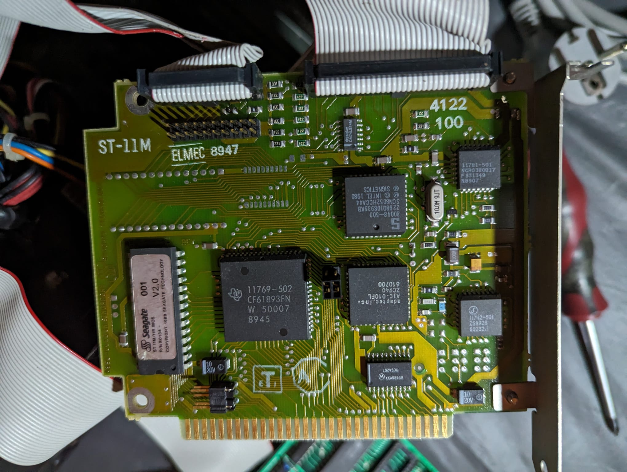

Even diep graven... die ST225 is een MFM controller en die heeft 2 kabels.
de connectoren heb ben een nokje wat in een inkeping van de edge connector valt dus je kan ze er niet fout opsteken.
Op de drive moet je ook drive select instellen zover ik mij herinner.
En in de bios het aantal sectoren en koppen en dergelijke instellen, daar kon je iets van 40 verschillende instellen en een custom type.
Na low level formatteren moet de harddisk zelf met format c: /s/v geformateerd worden waarbij /s de boot partitie ( system) aanmaakt.

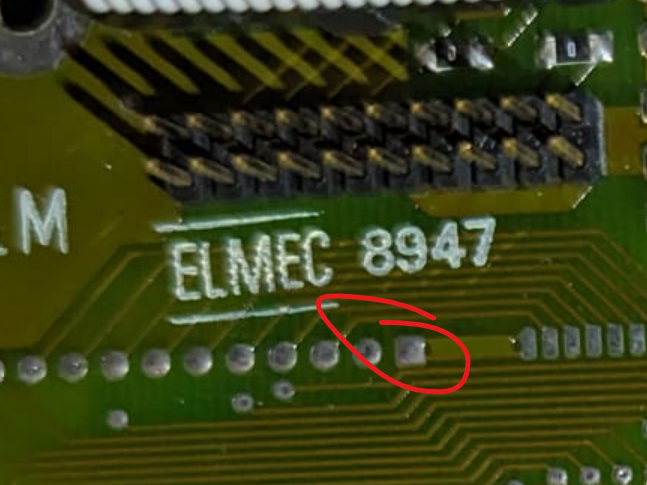

Ik had de inkeping op de drive wel gezien, maar niet goed naar de stekker gekeken, je hebt idd gelijk , kan maar op 1 manier. Maar .... dat geldt niet voor de controller card en ik kan op de print geen aanwijzingen vinden zoals bijvoorbeeld pin 1.
De drive wordt wel herkend en ik had foto s gemaakt van de pc zoals ik hem in mijn bezit kreeg dus ben ik er vrijwel zeker van dat de aansluitingen wel goed zitten.

Ik wil eigenlijk eerst weten of er iets op die harddisk staat, dat was eigenlijk wel mijn verwachting. Als ik nu gelijk al low level format uivoer dan kan ik zeker niets meer onderzoeken.
Wat voor merk controller heb je?
Of even een foto plaatsen van de controller.
En als de kabels er goed op zitten en de bios goed is ingesteld (type harddisk ) moet je de schijf kunnen zien.

Op dinsdag 20 februari 2024 22:37:51 schreef revado:
Of even een foto plaatsen van de controller.En als de kabels er goed op zitten en de bios goed is ingesteld (type harddisk ) moet je de schijf kunnen zien.
Ding kan je ook starten met een floppy met dos.
Op dinsdag 20 februari 2024 22:50:18 schreef revado:
https://stason.org/TULARC/pc/hard-disk-floppy-controllers/S-T/SEAGATE-…en
zo snel gevonden, top. Wordt ik toch al wat te oud voor , hi hi. Bedankt mvg Frans

Aha, de bekende ST-506 controller. Maar dan de compacte uitvoering.
Ik dacht dat die string onderin (3002) de OEM fabrikant aanduiding was.

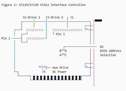

Deze pin 1 is aangegeven. zie je zoiets op de onderkant van die flatcable stekkers? [bijlage]Als je floppy verkeerd omzit dan blijft het lichtje de hele tijd aan, dat was bij 486 zo.
is ook een mogelijkheid, maar eerder is hier ook het schematisch beeld , en de pinl layout gegeven, mvg Frans

Ik heb een schema voor bij het moederbord:
https://theretroweb.com/motherboards/s/cac-p100231000
oorspronkelijk stond deze er in als "unknown XTT". Ik heb de foto er gelijk bij geplakt.
Idem voor de disk controller:
https://theretroweb.com/expansioncards/s/seagate-st11r
