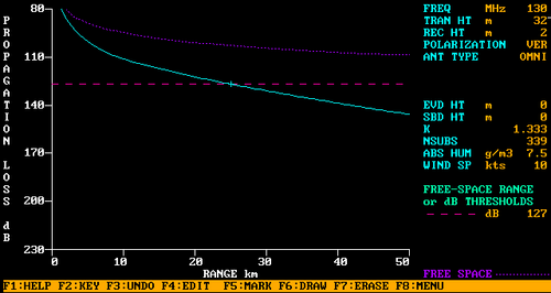

De zenders zijn 50 W draaggolf, maar we rekenen met 40 W bij de dipool.
De antennetorens zijn 30 m hoog. Reken voor de antennethoogte dus ca. 32 m.
We rekenen voor een prima signaal met 20 µV (denk erom, het is geen FM, maar AM).
Samen komt dat neer op een padverlies van 127 dB. Ik houd de antennes daarbij even op 0 dB; daar is nog een beetje winst te halen eventueel.
Een 'oldie but goodie' militair stukje software rekent vlot uit wat we mogen verwachten: zo'n 25 km voor een ontvangantenne op 2 m hoogte.
(Deze software is al jaren geleden 'ontsnapt'; zoek op EREPS)
Dit is wat je mag verwachten over zee (het is Navy-software). Maar het geeft een goed idee van de orde van grootte.
