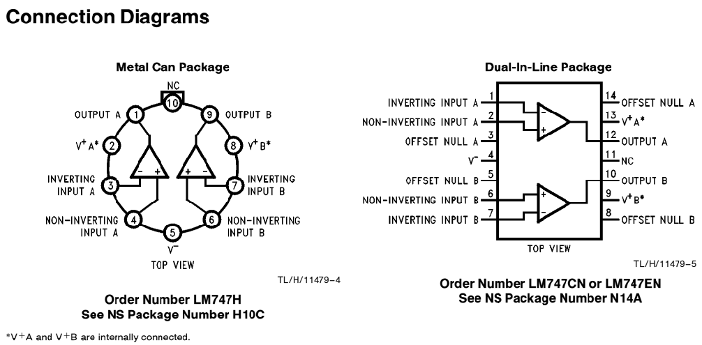

Voor zover ik kan zien is alles in orde , er zit echter 1 onderdeel op waar ik geen info van kan vinden, een : Hitachi HA17747M 7f4
Het ziet er uit als een transistor met 2 x 5 pootjes , ik kan wel de DIP versie vinden die hem zou kunnen zijn :
https://pdf1.alldatasheet.com/datasheet-pdf/view/63505/HITACHI/HA17747…
maar weet dus de pinout van de origenele niet.... iemand een idee ?
Zo te zien past de DIP ook in de print. Voor de zekerheid inderdaad even de pinout controleren.
Een uA747 in DIP heeft 14 pennen en er is maar plaats voor 10.
Indien defect zou je de HA17741GS kunnen nemen, die is DIL 8 pins. Die zit al op de print, naast zijn metalen evenknie. Wel even checken of alles klopt.
De 747 is een dual op-amp, de 741 enkel. Dat gaat niet werken...
In een grijs verleden heb ik wel 'metal can' opamps gebruikt. De 'standaard' was eigenlijk altijd hetzelfde, en ik zou durven wedden dat Hitachi dezelfde pinout gebruikte.
Deze afbeelding is van een 747 van TI, maar is vast wel gelijk aan jouw situatie.

Hmm... Ik kan duidelijk niet tellen en niet lezen :P
