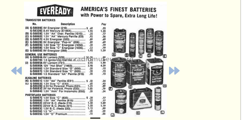

TS stuurde net een foto van het interne van het metertje. daar zit de batterij nog in, onder de 1,5V AA. Heb je meteen een idee hoe het er uitzag en hoe klein het was
Dat waren toch geen 22V batterijen? En ook veel kleiner als een 9V model. Mijn pa had ook een multimeter met dat soort batterij, dacht een KEW of zoiets. Ga je online moeten kopen, bij Action ga je die niet vinden.
Misschien kan de TS die er eens uit nemen en een een foto van de zijkant nemen.

ziet er mij toch een 22 V uit. en ja, nog kleiner dan 9 V. ik schreef dan ook "ongeveer", om een idee te hebben
TS kan idd bevestigen of ontkennen door een foto van de zijkant van het batterijtje met het spaningsopschrift

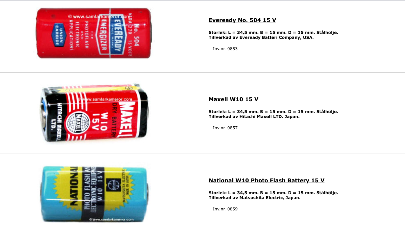

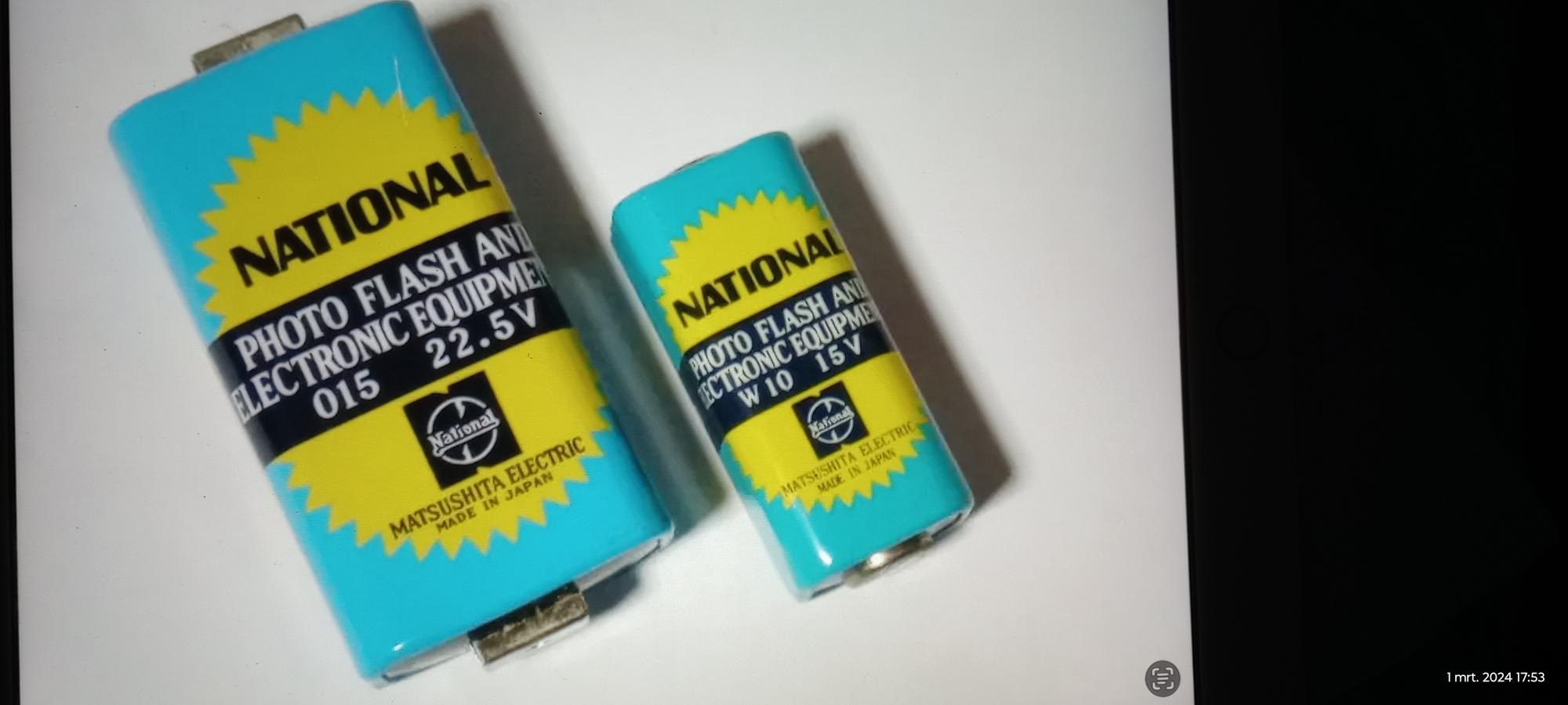

Is een 15V batterij, zit ook in alle AVO's 8. Makkelijk te vervangen door 5 x C2032 in een buisje. Mogelijk in een AVO iets meer ruimte.

De batterijtjes voor het hoogste ohmbereik waren inderdaad 22,5 V.
Ze heetten 'gehoorapparaatbatterij' - bedenk dat in vroeger jaren gehoorapparaten met buizen werkten. Kleine batterijbuisjes, maar toch...!
Hoe dan ook, ik heb hier nog steeds een mooie Philips meter waar ook zo'n batterijtje in moet.
Maar zonder dat werkt hij ook prima, alleen dan het hoogste ohmbereik dus niet. Voor de andere ohmbereiken (die met een gewone 1,5V-cel werken), en voor alle andere metingen (zonder batterij) maakt het niet uit.

Nee, inderdaad 22,5 V - een meervoud van 1,5 V immers.
Er zaten 15 gestapelde 1,5V-koolzinkelementjes in.

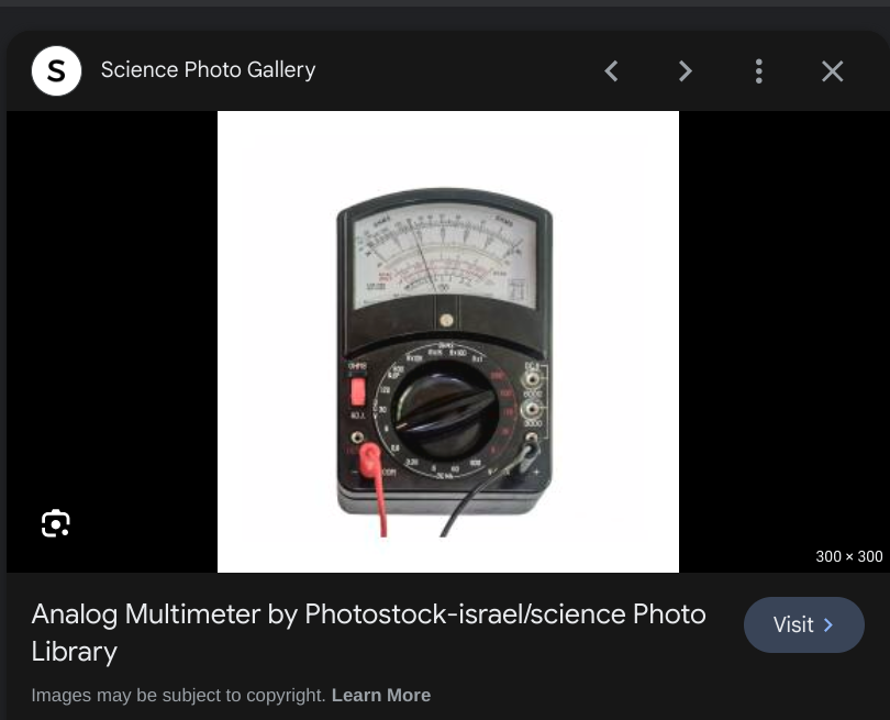

Ik kan mij vergissen maar dat is ze niet volgens mij. Diegene in het toestel van mijn vader en ik denk ook de TS zijn kopsgewijs vierkant ipv rechthoekig. Afmetingen kloppen ook niet als je kijkt naar die AA ernaast.
De getoonde Ultron heeft hogere spanningsbereiken dan die van TS. Die van TS komt precies overeen met mijn SEC M-350, ook intern:
https://www.radiomuseum.org/r/sec_multimeter_350.html
Alleen lijkt er een ander merk (geen SEC) op de wijzerplaat te staan. Misschien heeft TS die van Central Co:
https://www.radiomuseum.org/r/central_m_350.html .
In die van mij hoort echt een 15 V batterij. Helaas is de spoel van de meter onderbroken.

Alternatief: https://www.vintage-radio.net/forum/showthread.php?t=131814
Kan ook met kleinere 3V knoopcellen. Opvullen met passende moer naar zelfde lengte (hoogte). Moer tussen de cellen.
