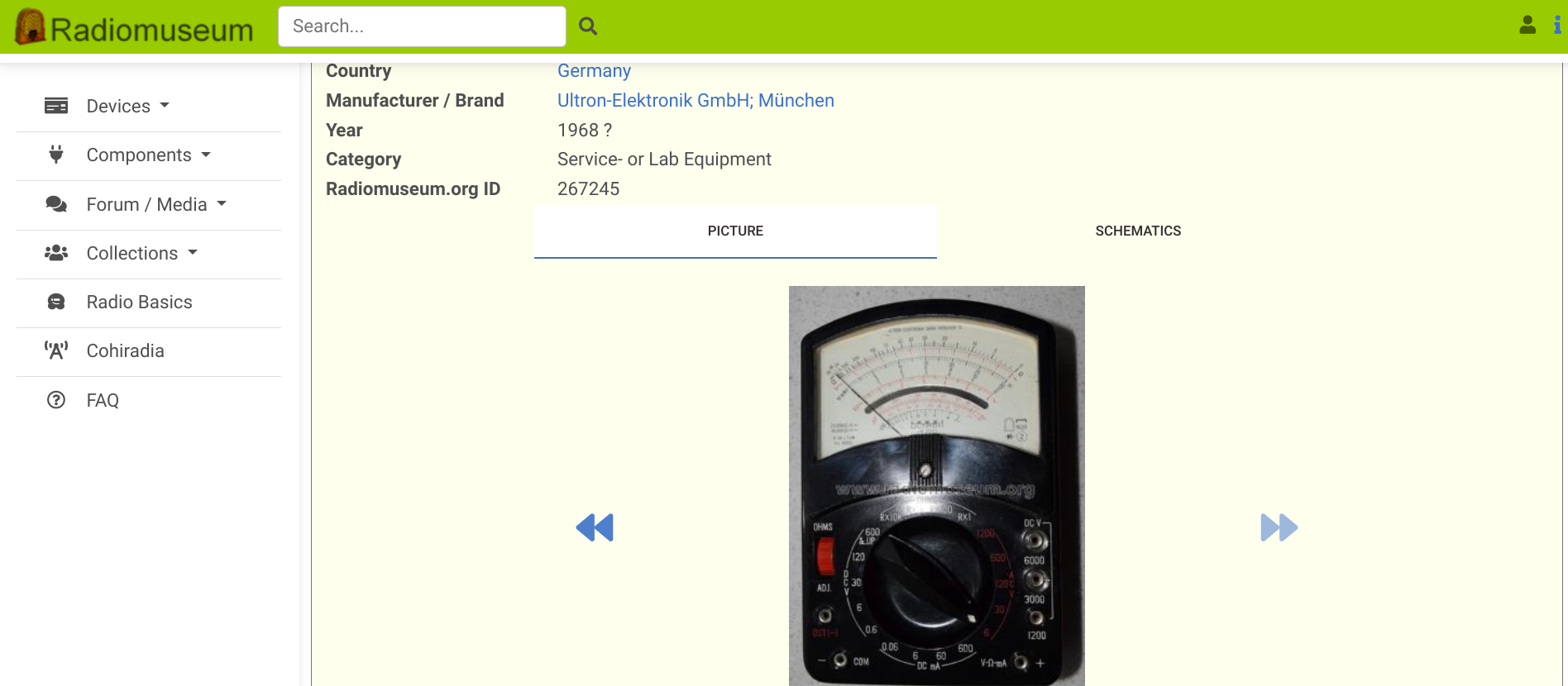

Dezelfde meter maar een ander merk.
https://www.radiomuseum.org/r/ultron_ele_vielfach_messgeraet_um_204d.h…
Edit\Het kastje ernaast met die 10 knoppen is denk/gok ik een zelfbouw decadebox met weerstanden of condensatoren.

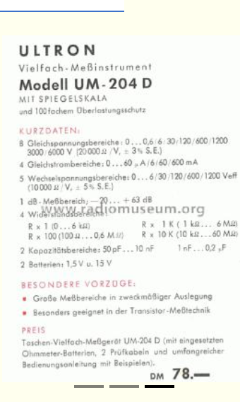

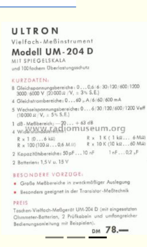

Bij (dezelfde) Ultron meter specs staat: Batterijen 1,5 Volt en 15 Volt
Bestaan die dan? Of hebben die bestaan dan?
Edit\ Kan niet lezen wat er staat,krijg het niet scherp.
Er zat een exotische battrij in meen ik mij te herinneren, maar die heb ik volgens mij nooit vervangen.
In het schema van @hubie staat 2 x 1,5 volt zo te zien.

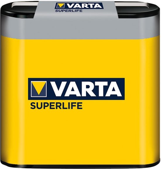

Destijds zag je dikwijls 4,5V in allerhande toestellen, denk ook in multimeters. Dan had je ook nog een “uitvergrote versie” van een AA., tweemaal zo lang. Dacht dat die dingen 3V waren, maar zeker weet ik meer.
Hubie
Die hierboven is 4,5 Volt,zijn nog in de handel. 22 22,5 Volt weet ik ook nog,die zaten ook in Kodak fototoestellen voor de flitslampjes.

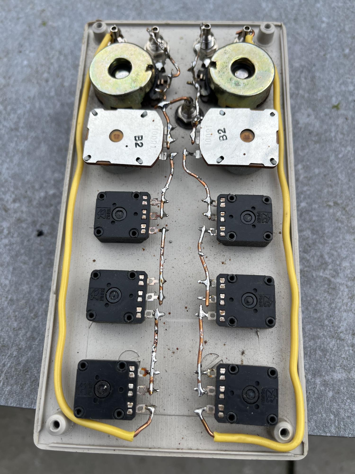

Kastje maar eens opgemaakt.
En dank voor alle informatie.
niet echt een decadebox, maar instelbare weerstanden, 2 groepen.

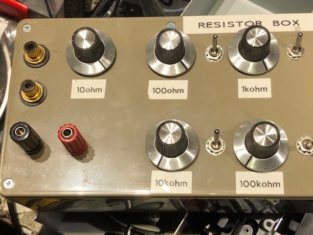

heb er ooit ook eentje gebouwd, maar wel met labels erop
