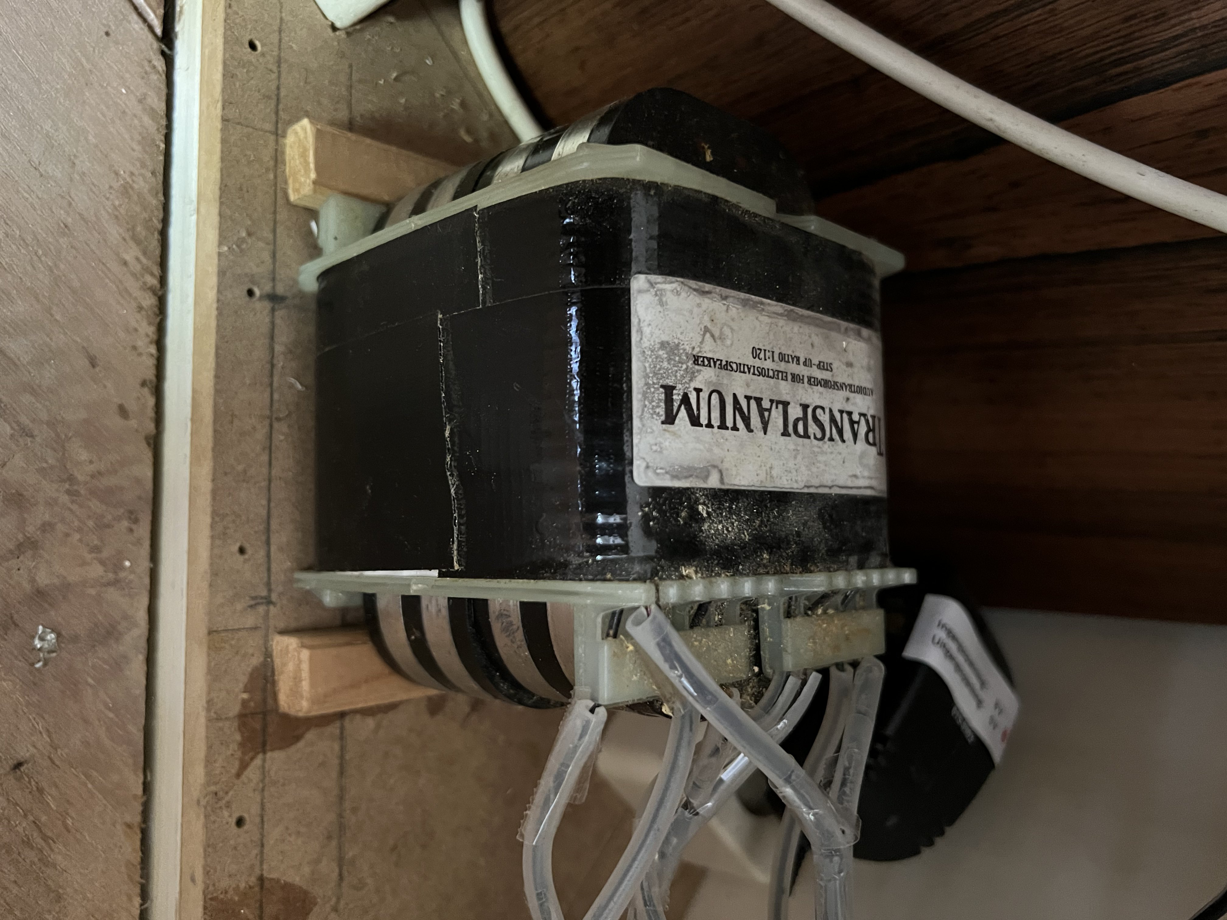

Het gaat om zelfbouw elektrostaten die ik nooit goed aan de prast heb gekregen en een krakend geluid geven. Alsof er telkens een drempel in volume moet worden overwonnen en wat bij een andere set beter werd toen ik de kluwen draden die ik in een kastje had gepropt (en die dus te dicht op elkaar zate) uit dat kastje haalde.
Ik vermoed daarom dat zoiets ook zou kunnen spelen bij de huidige set.
Ik voeg even 2 foto’s bij van wat ik meen beter te moeten isoleren.

Oef, dat is nogal een draden chaos... Ik kan er kop noch staart aan vinden, heb je ook een schema? In mijn hoofd was een elektrostaat simpeler (maar het is niet mijn expertise).
In elk geval komen er een aantal dingen in me op:
- Als je probleem is dat er pas wat gebeurt als je er genoeg spanning op zet zal het probleem in serie zitten met je schakeling. Die composiet weerstanden staan niet in het bijzonder bekend om hun betrouwbaarheid, dus controleer eerst eens of de weerstanden kloppen.
- De weerstanden zitten in metalen klemmen, wat bij hogere spanningen misschien aanleiding geeft tot overslag tussen het weerstandslichaam en de klem (de verf over het weerstandslichaam is niet bedoeld als isolatie), waardoor de effectieve weerstand verandert. (En even serieus: ongeïsoleerde metalen klemmen?
) - Ontladingen zoals die je zou voorkomen door isolatie ontstaan op de plek waar de afstand tussen de geleiders het kleinst is. Dit zijn zo te zien massieve kernen, dus ik zou gewoon met een tangetje deze bende op orde brengen zodat alle draden in een wel gedefinieerde positie ten opzichte van elkaar zitten en elkaar nergens raken/naderen.
- Corona ontladingen kan je zien in het donker, zet er eens een test signaal op met een significant volume en het licht uit, dan zie je het misschien. Soms helpt een camera met een lange sluitertijd.
In de meeste toepassingen waar er hoge spanningen voorkomen is afstand de enige oplossing, en hier ontkom je niet aan de conclusie dat de netheid waarschijnlijk ook invloed heeft. Een opamp op 30V zou zich ook verslikken in een bedrading als deze.

Hoe is de hoogspanningsbron geconstrueerd en staat er daadwerkelijk hoogspanning op de platen zoals berekend? Mogelijk zit daar een fout waardoor de hoogspanning afwezig of te laag is en door overslag van het audiosignaal soms net voldoenden spanning aanwezig is om geluid te maken.
De spanning op de Mylar folie wordt gecreëerd door een hoogspanningseenheid en die op de statoren (draden) door een step-up trafo. (Zie bijgevoegde fotootjes).
De spanning is gemeten en een hoogspanningsprobe zowel op de uitgangen als ook direct op de folie en is tussen de 2000 en 3000 V.

Ik heb helaas geen schema. (Heb ze destijds 10 jaar geleden gebouwd onder supervisie van een audiman die inmiddels is overleden maar wiens aanwijzingen ik blindelings heb opgevolgd. Helaas is het dus nooit gelukt ze aan de praat te krijgen. Hoewel helemaal in het begin wel even totdat ik er goed aan meende te doen om alle electronica in een achter te kleine ruimte op te bergen).
Wat de functie van die weerstanden betreft: Ik heb altijd begrepen dat die bedoeld zijn voor de segmentatie van de folie waarbij de folie in segmenten wordt verdeeld en het middelste segment vooral de lage tonen en segmenten aan de zijkant de hoge tonen en die er tussen in de middentonen weergeven (Of andersom).
Segmentatie dus verticaal van boven naar beneden. Met middelste segmet bedoel ik dus het middelste gedeelte van de folie helemaal van boven naar beneden. Verticale segmenten dus.
Op de foto's zijn dus ook al die siliconenrubberen slangetjes te zien waar ik de hoogpanningsdraadjes in geschoven heb in eenpoing ze beter te isoleren maar of dat iets uit heeft gemaakt weet ik niet, tot nu toe in elk geval niet.

Maar even voor de goede orde, je blijft maar bezig over ontladingen en isolatie, terwijl het symptoom dat je beschrijft meer op een onderbreking duidt. Controleer eerst gewoon de signaalweg even. Als nu blijkt dat er ergens een slecht contact of een defecte weerstand in je schakeling zit, komt al het andere op een lagere prio te staan toch?

Maar inderdaad, zal ik even proberen dat idee even te parkeren en het eens te benaderen vanuit de hypothese dat er misschien ergens een verbinding niet goed is.
Moet ik de stroom of spanning over de weerstanden gaan meten vermoed ik en kijken of dat overeenkomt met de kleurcode die er op staat ? (Weet eigenlijk niet hoe dat moet ...).
Ook wel een beetje gek dat beide electrostaten precies hetzelfde probleem vertonen waarbij het onwaarschijnlijk is dat ze toevallig allebei een losse of slechte verbinding op dezelfde plek zouden hebben toch ?
Maar ik ga het toch maar proberen. Misschien sowiezo maar eens alle soldeerverbidningen van die weerstanden opnieuw maken want daar zitten ook puntige uiteinden aan en ik heb inmiddels begrepen dat dat ook niet bevorderlijk is vin het voorkomen van overslag ?
