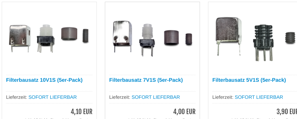

Ik refereer bij deze vraag naar spoeltjes zoals hier afgebeeld:
AL-Wert: 10 nH/Wdg2
Beispielwicklung: 10 Windungen ergeben ca. 1,0 µH
Wat kan men i.h.a. zeggen over de te gebruiken draaddikte:
-Geldt dat hoe dikker het draad hoe beter?
-Zoals het wikkelvoorbeeld stelt, voor een 1µH spoeltje, de 10 wikkelingen op 1 sectie aanbrengen, of verdelen over meerdere secties?
-Een koppelwinding (secundaire) aanbrengen bovenop een sectie van de primaire spoel, of op een eigen sectie?
Bij voorbaat bedankt voor hulp bij de beantwoording van deze vraag.
je draaddikte wordt hier beperkt door de ruimte die aanwezig is. En 'beter' is relatief aan wat het spoeltje of trafo moet doen. Bij 10 windingen per sectie wordt het dun 'engelenhaar' 10 windingen over de volle lengte van de drager kan je iets dikker draad gebruiken.
Draaddikte in een spoel is vooral interessant in combinatie met vermogen wat er doorheen moet of verwerkt moet worden.
In het door jou genoemde voorbeeld is het vooral ook het kerntje dat het aantal µH bepaalt.

De (Neosid) datasheet erbij pakken zou ik zeggen.
https://neosid.de/en/products/filter-and-coil-kits/adjustable-filter-c… Hebben die kernen ook een kleurstipje? b.v.groen of roze? 1..100 MHz met de zelfde kern kan maar lijkt me stug.
https://neosid.de/import-data/product-pdf/neoFilterspulen_5_7_10.pdf
Een koppelwikkeling kan over de (hoofd)spoel maar ook in een kamertje/sectie erboven,als de wikkelrichting maar hetzelfde is.
De draaddikte is afhankelijk van het aantal windingen wat je kwijt kan in 1 'kamertje' maar 0,2,- 0,15 mm lijkt mij prima,niet te dik of te dun.

Ik heb 0.2 mm draad met soldeerbare lak. Voor mij was de vraag of ik er voordeel van heb dunner/dikker draad te gebruiken. In eerste instantie, zolang het mogelijk is, zal ik voor 0.2mm kiezen.

Dat is het zoiezo,er staat 10 wdg = 1,0 µH maar als je de kern er half uitdraait krijg je al een heel andere waarde.Een draad diameter van 0,2 is prima,dikker draad geeft geen voordelen alleen maar nadelen i.v.m. de ruimte die je hebt per sectie.
Stel,je hebt een spoel van 150 µH nodig en je draad is 0,5 mm.Daar heb je geen ruimte voor op zo'n klein spoellichaampje.
