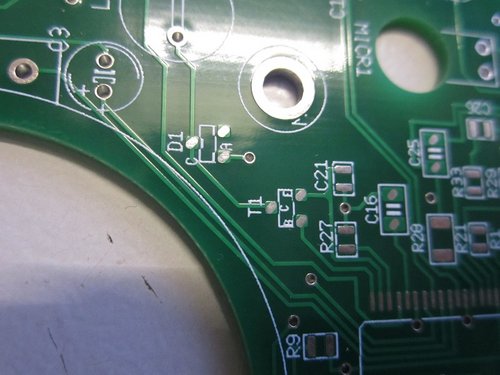

Op dinsdag 5 maart 2024 16:18:47 schreef Arco:
Deze kreeg ik vorige week binnen met een soldeermaskerfout:[bijlage]
C14,C15,C17,C6, en C18 zijn alle dezelfde shape.
C6 en C18 zijn goed, en C14, C15 en C17 hebben een raar visse-oog achtige opening in het masker.(ik zou niet eens weten hoe dat te maken als ik zou willen...
En de fout zit niet in de soldermask layer Gerber data?
Misschien dat ze bij de goede printen de soldermasks van de foute C's hebben gecorrigeerd (of andersom, als er geen fout in de gerber zit, een fout in hun soldermask is geslopen).

Op dinsdag 5 maart 2024 16:55:03 schreef Arco:
Alle Gerbers zien er normaal uit, ze maken die print al jaren...
De transistoren en diodes (ongeacht H/V) hebben er ook last van, schijnbaar een stagiare geweest...
Zou een foutje met de verwerking van de 'aperture' lijst in de voorbereiding kunnen zijn geweest, het Gerberformaat heeft nogal een geschiedenis en dit soort fouten hangen er mee samen. Dit gaat mogelijk ook mis bij het paneliseren met verschillende ontwerpen op het productiepaneel. Persoonlijk vind ik het geen drama dat er af en toe eens een foutje in zit, wat mij betreft is de kwaliteit van de afhandeling relevanter. Hebben ze een nieuwe voor je in productie genomen?
't Waren er nu maar 30, dus valt mee, hebben het maar zo gelaten.
