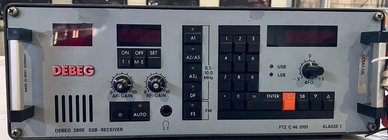

Debeg 2800 defect en vraag:
Een reparateur is bezig om mijn Debeg 2800 aan de praat te krijgen.
De fout zit in de synthesizer hier zitten 3 spanning gestuurde oscillatoren in. Afhankelijk van de afstemming worden deze via fase lock loop op een bepaalde frequentie gebracht. Het mengproduct van deze oscillatoren bepaalt uiteindelijk de frequentie waarmee in een modulator de afstemming plaats vindt.
De eerste VCO werkte goed en deze wordt zonder de andere twee VCO’s gebruikt voor de FM. De tweede VCO werkte niet en na een tijd zoeken kwam ik op een zwaar verbrande weerstand uit en een tantaal met sluiting. Ook was een transistor die de voeding inschakelde defect.
Na vervangen, en natuurlijk gehoopt dat alles zou gaan werken, geen resultaat maar nu ook geen FM-ontvangst meer. Ook de eerste VCO werkte niet meer. Toch voor de zekerheid de nieuwe tantaal gemeten en deze had weer sluiting. Vreemd maar dat zou kunnen dus weer een nieuwe geplaatst. Nu weer de spanning erop en even later gaat dezelfde weerstand in rook op en ook de 2e nieuwe tantaal heeft weer sluiting.
Dit kan eigenlijk alleen maar als de spanning te hoog is. En nu komt mijn vraag:
Er is geen schema van de voeding en een zeer summiere beschrijving dat de voeding 4 spanningen levert genoemd U1 / U2 / U3 en U4 maar er staan geen waarde bij . Nu weet ik zeker dat U1 5 volt is. Maar ik meet nog twee andere spanningen van + 12V en + 35V. Maar of dat juist is?
Wie kan ons helpen? iedere extra informatie is welkom.

Verder zijn er geen problemen met de voeding de vraag is alleen wat moeten de juiste spanningen zijn. Hij stond ingesteld op 35 V en dat komt ook op een paar
Tantaal condensatoren die ook maximaal 35V mogen hebben. Ik kan het bereik tussen 30V en 36 V regelen maar wat is juist?
En dat is te krap en daardoor is al twee keer de tantaal inclusief een weerstand defect gegaan.
U1-5,6 V---U2-12,6 V---U3-12,6 V en U4 moet 33 Volt zijn.Wat de werkspanning van die tantaal moet zijn kan je terugvinden in de stuklijst,daar komen zowel 35 als 63 Volt tantaaltjes in voor.

De Debeg 2800speelt weer, MAAR hij is op het "oog en gehoor" afgeregeld.
Helaas is er nergens een service doc te vinden voor/wat de afregel waarden moeten zijn.
Mocht jij iets vinden, dan verneem ik het heel graag.
