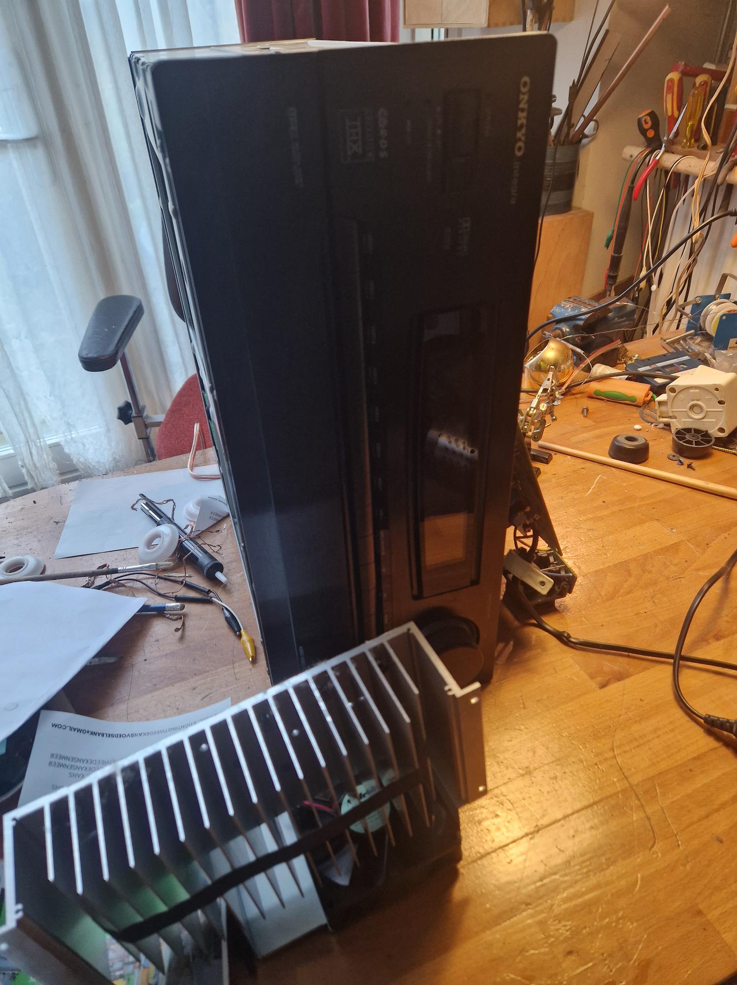

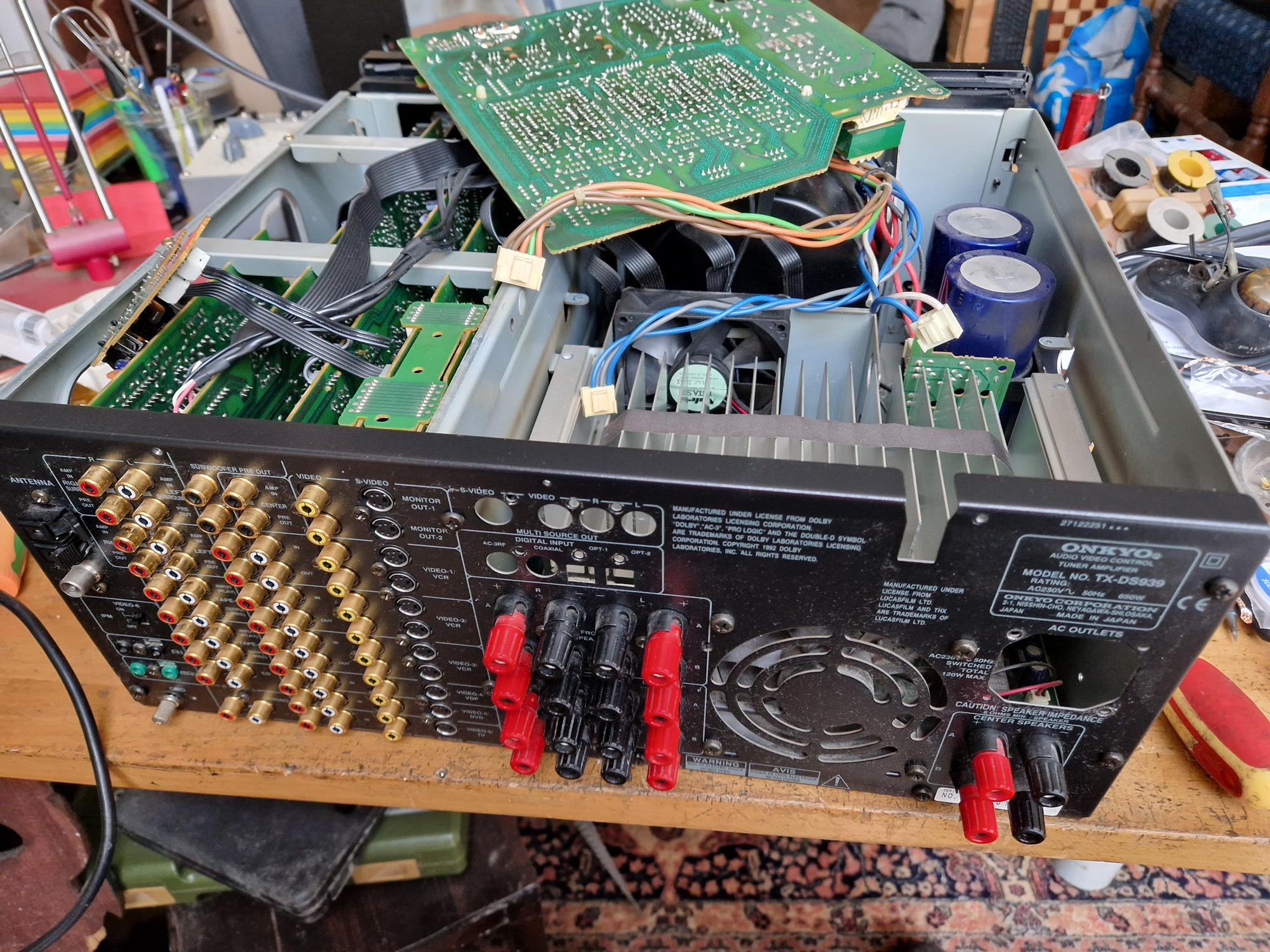

Receiver gekregen. Zou werkend weggezet zijn maar linker kanaal rommelt en is vrijwel onhoorbaar. Voorversterker bleek intact bij aansluiten op een eindversterker in een andere receiver met uitwendige rca terminals om voor en eindversterker te verbinden. Ding weegt mer dan 20 kilo, en moet bijna helemaal uit elkaar om bij de eindtrap te komen. Alle eind torren meten ok, behalve bij 1 module waar de 2SC5171 niks meet. De andere torren er omheen zijn allemaal goed. Ook de emitter weerstand bij de 2sc5171 Y die niet langer als component wordt herkend door het peak tech metertje waarmee ik de torren op hfe en leven meet. Diverse keren meting herhaald. Maar blijft niks meten . Dus vervangen maar. Edoch bij Digikey en Mouser makkelijk verkrijgbaar voor een paar centen, maar daarbuiten een stuk moeilijker. Het moet de 2SC5171 Y zijn want die is overal in de eindtrap gebruikt.
Mijn vraag is dus of iemand zo welwillend zou willen zijn die mee te bestellen en aan mij te zenden tegen betaling ? En nu ik toch bezig ben een snaartje voor de lade van een CD46 van marantz zou handig zijn om die cd spelert van een vriendin te herstellen... Zag op Ebay dat datzelfde lade snaartje ook in de CD63 gaat...

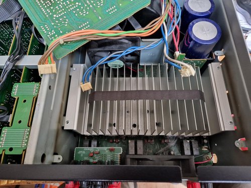

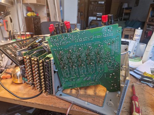

Wat pica's om te gluren . De laatste is heel wazig maar toont de doffe soldeer druppels. Zitten heel wat relais in dus wellicht dat daardoor de rest van de torren om de dode tor nog goed meet. Maar enfin t hele ding moet worden doorgesoldeerd. Maar pas als ik de 2SC5171 Y vervang kan de eindtrap print er weer in en kan ik verder solderen en kan de boel weer in elkaar. Lamp in serie geeft overigens geen sluiting te zien en het apparaat schakelt in. Maar dus met slechts een werkend kanaal... Niet echt service vriendelijk gebouwd...
De defecte weerstand klinkt als een slecht teken, wat is de functie van de transistor? Is het een driver of de ruststroom transistor? In dat laatste geval kan je misschien geluk hebben, maar de kans is niet heel groot. Heb je een schema? Eventueel kan een 2sc4793 ook werken, de versterkingsfactor is meestal niet heel relevant, dat ze gelijk zijn in het apparaat is omdat ze in dezelfde batch gekocht zijn, maar in de meeste omstandigheden is het niet kritisch voor de werking van de versterker.

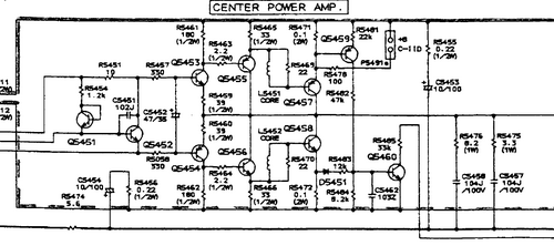

Q5456 in het schema:

Q5456 in het schema:[bijlage]
Is dit de transistor waar het om gaat? In dat geval is het een driver en heb je wat marge in de versterkingsfactor. Als deze transistor en de emitterweerstand stuk zijn denk ik dat misschien de verbinding met de basis van Q5458 verbroken is geraakt (als die zelf niet defect is tenminste, ik neem aan dat je dit al hebt getest), controleer dus buiten de soldeerverbindingen ook R5470 en L5452 zelf. Controleer ook Q5454 op versterkingsfactor en lekstroom, want die zou best weleens een iets te hoge stroom kunnen hebben proberen te leveren aan de nu overleden transistor en nu gehandicapt kunnen zijn geraakt. Ik vermoed dat dit een kleinsignaal transistor is (TO-92?).

Zeker als je ze niet apart kan bestellen inderdaad. In dit geval zou ik er niet om malen, want R5462 zal meer stroom uit Q5454 trekken dan er in enig redelijk geval in Q5456 zal worden opgenomen. Dit is wat mij betreft ook hoe het zou moeten zijn, want in een versterker wil je niet afhankelijk zijn van een inconsistente variabele zoals versterkingsfactor.

Dan resoldeer ik de eindversterker print en kan de versterker weer gedeeltelijk in elkaar en dan zit er op de print erboven , die nu loshangt nog t een en ander aan transistors.
