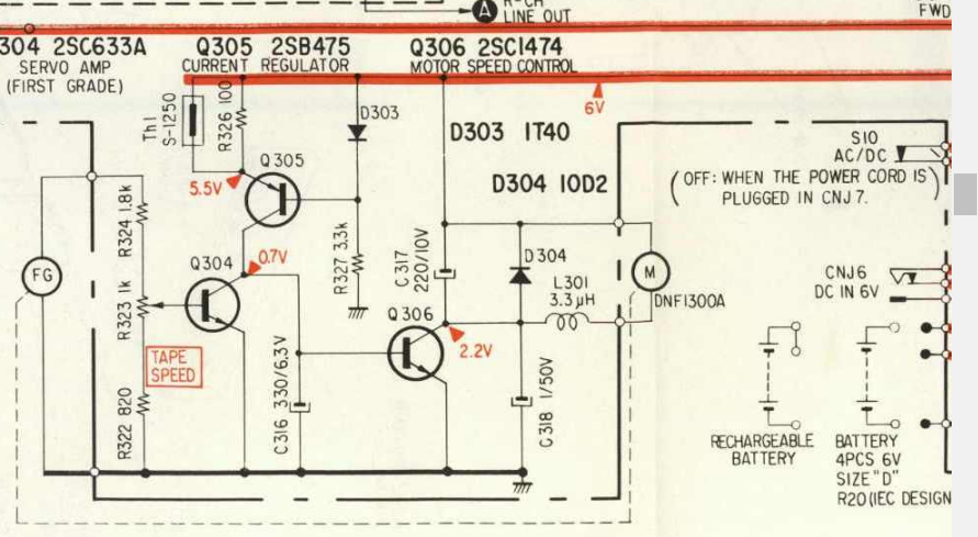

Ik werd gevraagd om een tapedeck te repareren, een Sony TC515.een simpele recorder , 3 snelheden, 4 spoor stereo.
Als ik dat ding op afspelen zet, draait hij te langzaam, en na een paar seconden gaat hij steeds langzamer draaien.
De motor is een 100 volt 50 Hz wisselstroommotor, met een condensator.
Mijn vraag is nu, kan dat euvel komen door die condensator, of omdat het loopwerk verhard vet of iets dergelijk heeft. hij heeft 40 jaar stilgestaan.

Je hebt het eerst over de TC-525, en later over de TC-515. Welke is het?
Beide hebben trouwens een laagspannings DC motortje...
de 525, en er staat echt 100 volt 50 hz op hoor...
de TC-525 is een portable recorder, dus op batterijen. lijkt me raar als die een 100V 50Hz motor heeft..
Blijkbaar kloppen dan beide typenummers niet, is het soms een TC-252?
(die heeft wel een 100v motor)
Kan, maar bij de Sony tussenwielenrecorders is vast vet en uitgeharde aandrijfwielen ook vaak een probleem.
Alle rubber wielen loshalen. Sopje van kokend water en afwasmiddel maken, rubber wielen er in leggen en laten liggen tot het water genoeg is afgekoeld om je handen er in te doen.
Vervolgens met een ruwe spons alle loopvlakken grondig boenen. Daarna goed drogen. Eventueel voor het drogen eerst spoelen met demiwater als je veel kalk in je water hebt.
Asjes goed schoonmaken met wasbenzine en wattenstaafjes. Vervolgens ruim smeren met dunne olie zoals naaimachineolie. Even laten lopen en (belangrijk) al het overschot grondig wegboenen om stof aantrekken en olie op het rubber te voorkomen.
Een veel voorkomend probleem is de arm die de drukrol beweegt, die vast vet krijgt en onvoldoende tegen de band drukt ofwel die drukrol zelf die een verglaasd oppervlak heeft waardoor de band wegloopt.
Zonder gespannen tape langs de koppensectie draait de motor ook niet omdat sk302 dan nog open is. Na zolang stilstaan zou verhard en verdroogd vet op de mechanica heel goed mogelijk zijn.
Sk302 heeft een armpje/heveltje dat aan het begin van de koppensectie tussen de eerste bandgeleider en wiskop zit.
