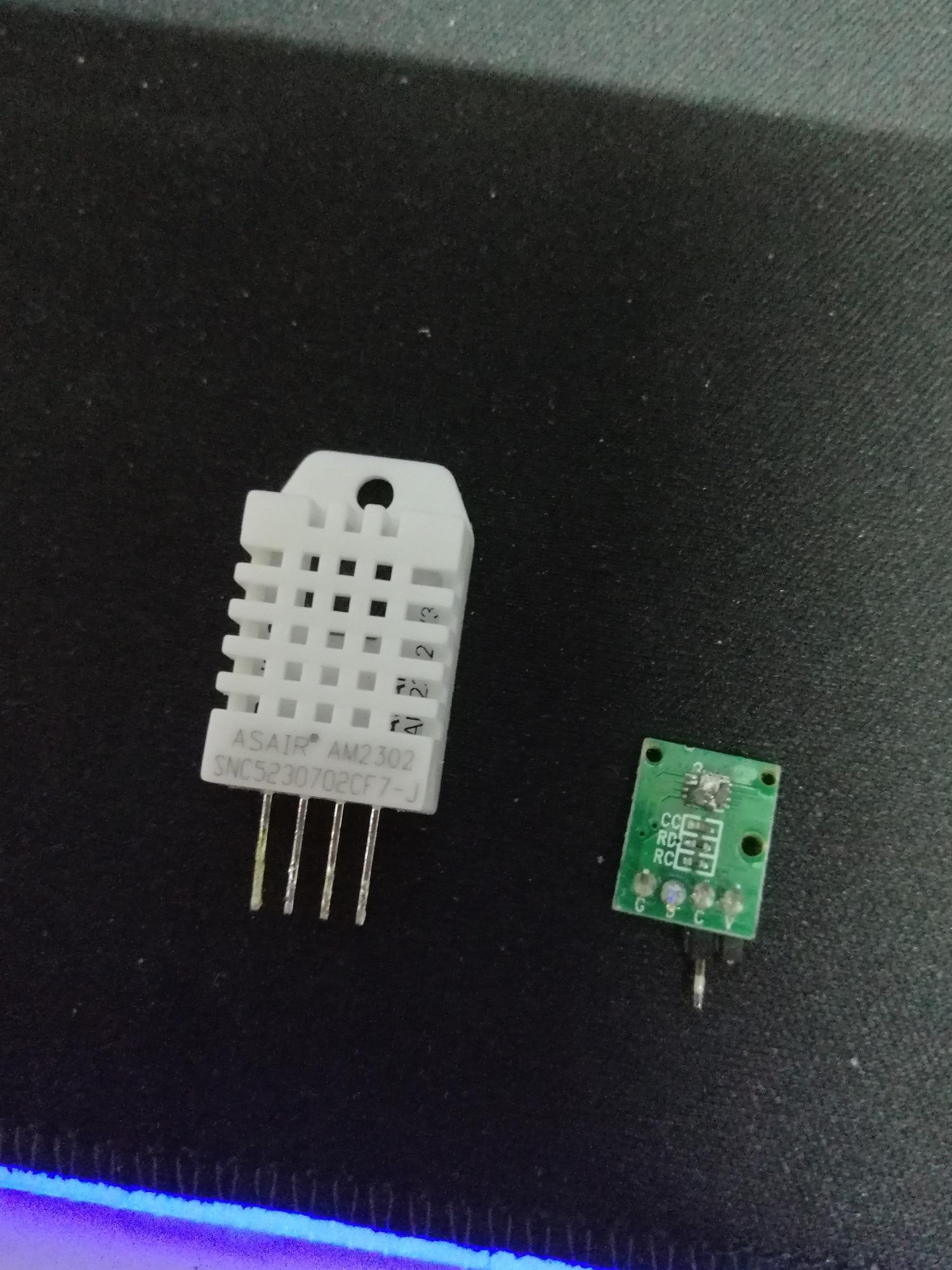

Goede morgen .Ik weet dat er sinds afgelopen Maart .Niet meer gepost is .Maar ik heb nu een WS-4700 donor erbij kunnen vinden met exact het zelfde probleem .Dacht als het mis gaat dan heb ik pech .het is precies dezelfde als de WS-4800 .Na alles te demonteren kon ik bij de printplaat .En zag de 4 dunne draadjes die na de Sensor gaan .Wat is dat er moeilijk er uit te krijgen .De orginele temp& vocht sensor is veel kleiner dan de DHT 22./AM2302 die ik nu net binnen kreeg.Nu heb ik even 4 kleine verbinding draadjes naar de print zijn de onderste 4 !En de vervanger meet van 3-4 kortsluiting .In de specificatie stond ook dat de 3,e niet werd gebruikt en de 3-5 volt is dan de 1,e pen .Maar als ik het aan sluit komt helemaal niks op het display van temp en vocht ? Hier 2 foto,s erbij .Maar als de 3,e pen niet gebruikt wordt .Maar dan hou ik een ongebruikte soldering over op de print plaat .En als ik alle 4 draden er op zet geeft ook niks.Op de print is de onderste soldering punt de min de 2,e de 3-5 volt ? Als ik de draden van data om wissel met die andere draad ja dan valt alles weg op de buiten uinit wind kracht -wind richting opgeblaasd die losse sensor hij reageerd wel die weerstand als je die af koeld of verwarmd Hoge temp lage weerstand .mvg
