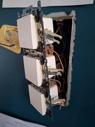

Onderste 2 knoppen. Bij 1 punt zitten de knoppen apart.
Dit is zonder deksel maar hier zie je niet echt iets op. Ga straks kijken om het open te doen om beter foto te hebben van binnenwerk.

Foto's binnenwerk schakelaars. Ik vermoed dat dimmers geïntegreerd zijn in de schakelaars, kan dat?

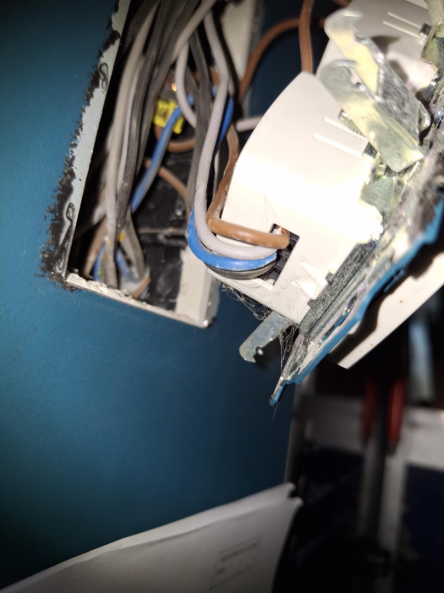

Correctie, 3e punt opengemaakt (allemaal enkele drukknoppen) en daar zitten dus de dimmers in:
Draadaansluiting dimmer van set lampen dat problemen geeft

Ik heb dus nog geen dimmer gezien....
Zijn dat mss module dimmers in het verdeelbord?
Bij dit verhaal kan ik alleen maar verzinnen dat de armaturen die niet spoken op een andere dimmer hangen...
...dus dan zou ik de dimmer van de spookverlichting eens wisselen/vervangen.
