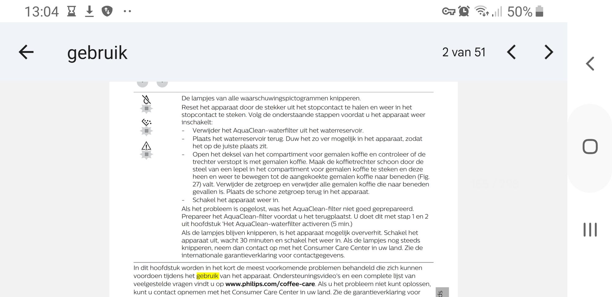

Maar bij koffie zetten draait de maalmotor maar 2 seconden en stopt er dan mee.
Daarna een storing van 3 lichtjes.
Alles gedaan wat in manual staat bij deze storing,
Maar helaas tot nu toe geen geluk.
