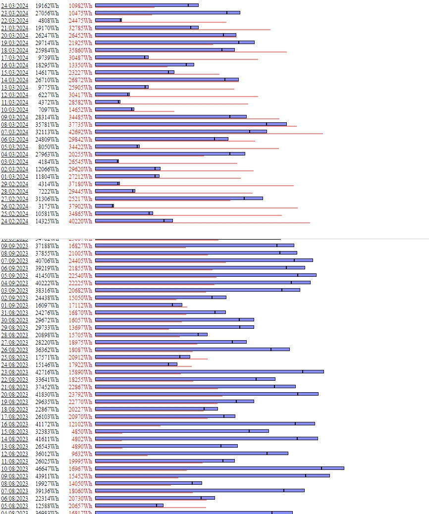

in de winter en bewolkte dagen haal ik veel te weinig stroom. zou 300panelen nodig hebben om mijn verbruik te compenseren. ik heb er nu 22.
die 22 doen in de zomer VEEEEL teveel. mijn installatie is officieel 5kW, ik heb nu pieken tot 5,5KW injectie. dus als daar ineens 8KW injectie is, gaan er misschien vraagtekens komen bij de netbeheerder (weet niet wat die digimeter zo allemaal bijhoud).
dus ik wil het gewoon zelf beperken dat ze niks doen als de hoofdinstallatie voldoende is, maar dat ze wel bijspringen op bewolkte dagen.
40 panelen met daglicht op een bewolkte dag is beter dan 20 ;-).
ik zou ze in de winter kunnen aansluiten, en vanaf begin maart kunnen afkoppelen, maar dat is dan ook zonder op een bewolkte dag
22maart had ik 24kWh verbruik en 4,8kWh zonnestroom. hoe hoger dat laatste getal hoe beter.
vandaag echter heb ik al 11kwh verbruik en 19kWh zonnestroom, vandaag moeten ze dus niks doen.
nu is het wat overtrokken, mijn huis verbruikt 1900W, de panelen doen 1255W en 61w (huis en garage). zou leuk zijn als die 10 op de carpoort dan ook 500W doen. maar mogelijks moeten ze straks weer uitvallen.
ik heb nog een tuinhuis van 100m² en een loods van 150m². zou leuk zijn als je daar 100panelen dynamisch kan voor inschakelen zodat ik mijn huisverbruik altijd onder controle heb en niet de straatbekabeling overbelast als de zon erdoor komt.
rood is verbruik, blauw is panelen. zoals je kan zien, in augustus OVERDREVEN veel stroom, en nu quasi alle dagen net wat te kort.
dus laat ik maar pioneer zijn om zelf al een dynamisch zonnepaneel installatie te bouwen :-)

ik ben momenteel een iets andere weg op gegaan. mjin hoofdomvormer doet 5kW en ik heb legaal dus 5kW aan zonnepanelen.
op mijn garagedeur zit er echter 2panelen met 1 micro omvormer die tot 880W kan opwekken. bij volle zon zou ik dus 5880W kunnen opwekken en dan gaan ze zien.
ik heb de hoofdomvormer begrensd op 4500W. dit samen met de 880W en een eigen verbruik van 300W altijd, kan ik max 5000W injecteren.
het verbruik in huis is ook begrensd op 4500W (dat gaat er alarm af voor het capaciteitstarief. ik zal nu dus nooit meer dan 5000W kunnen injecteren.
in de zomer wordt de omvormer dus iets of wat dichtgeknepen.
en in de winter haal ik toch de 5kW niet met mijn panelen dus ook geen probleem
