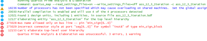

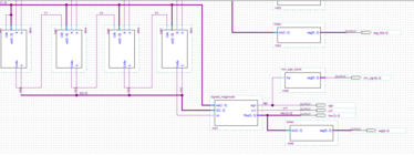

Hoi allemaal
Ik probeer een circuit te tekenen en testen maar ik krijg een fout tijdens de analysis en elaboration.
Ik heb al op verschillende manieren de node en bus te veranderen. Alleen krijg ik veel meer errors.
Volgens mij staat alles goed en ik kan de fout niet zien.
Zou iemand mij op de goede weg helpen aub?
Alvast bedankt
Volgens mij heb je in je top-level een dun draadje, en geen bus getekend tussen het min_sign block en het output block.
Sowieso klaagt Kwartus over je top-level, niet over het onderliggende min_sign block. Waar wat ongedefinieerde outputs in zitten, maar dat is niet perse verboden.
