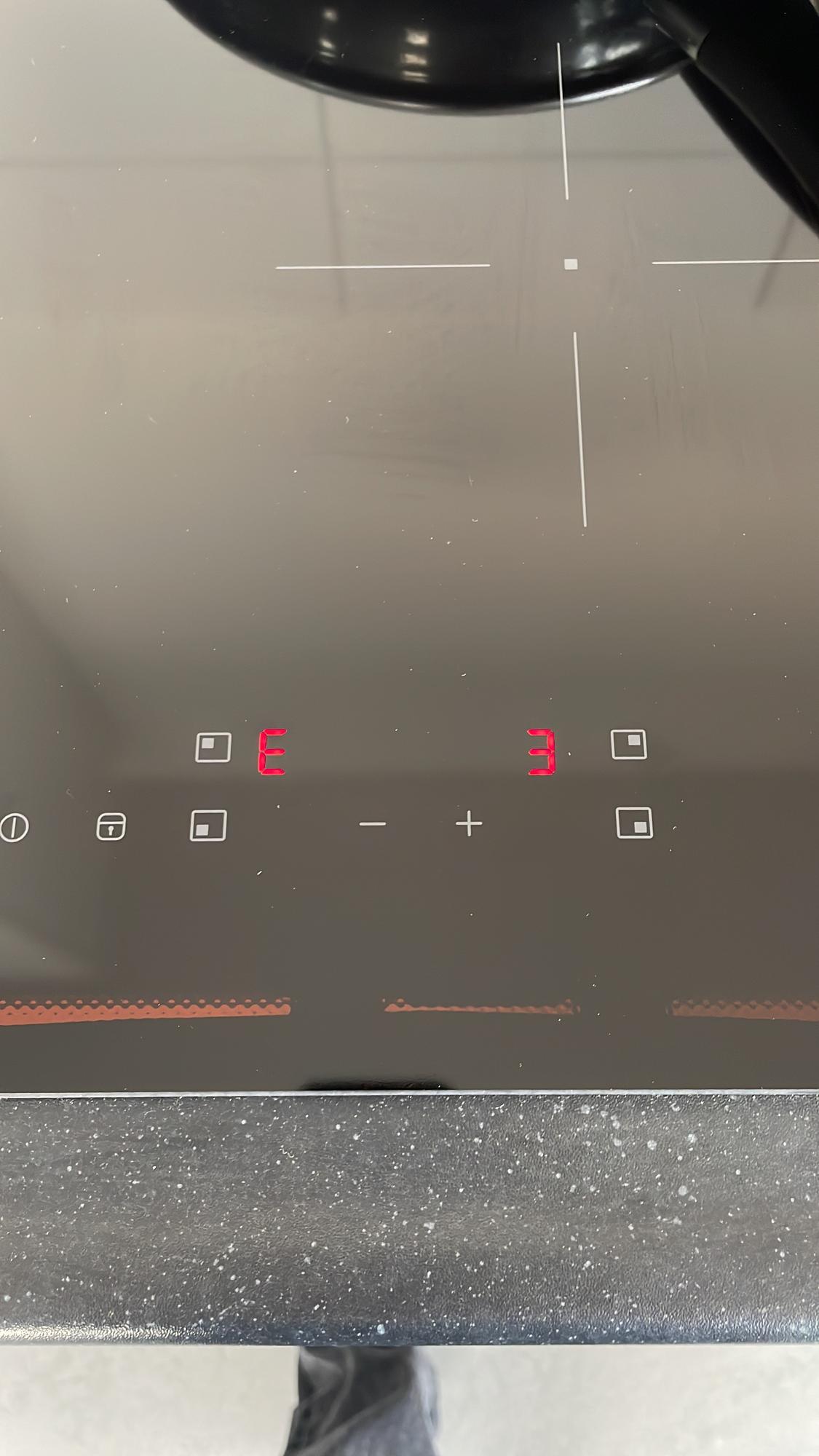

Ik heb een inductieplaat laten bevestigen in een recent opgeleverd huis (nov 2023). Maar helaas willen maar 2 pitten werken. De klusjesman ervandoor, en komt voorlopig niet terug.
Heeft iemand een idee of de groep versus inductie plaat klopt? Er zit een perilex aansluiting op de kookplaat. Zie bijgaande afbeeldingen voor de error codes, meterkast en onderkant van de plaat.
Hoop dat iemand me uit de brand kan helpen!

Error E3 is ontbreken van een spanning / verkeerd aangesloten...
Op perilex zal de aansluiting zoals op het rechter plaatje (middelste foto) zijn?
(er zal wel een groep ontbreken)

Zit er aan de zwarte kabel een Perilex stekker die in een Perilex contactdoos zit?
De pinbezetting en de kleuren zijn nogal willekeurig.
Goed uitmeten welke kleuren L1, L2, N(1) en N(2) zijn en deze aansluiten volgens het laatste plaatje op de inductieplaat.
En uitkijken voor die losse draad die uit de kabel hangt.

Die losse draad laat al zien dat er een prutser is bezig geweest.
de losse draad is de reden, dat is grijs en wrs de nul van de 2e groep die nodig is voor het fornuis. maar om dat zeker te weten word het meten op de fornuis wcd.
ik vermoed dat de elektrieker van het huis niet op de perilex wcd heeft geschreven wat de aansluitingen zijn, die wijken af met gebruik van een kookgroep.

Het is best mogelijk dat de kulsjesman er een 3 fasen+ nul van gemaakt heeft tot op het perilex wcd, en de keuken monteur zijn eigen ding heeft gedaan!
Dus goed controleren of laten controleren in de groepenkast; perilex;stekker en de aansluiting van de plaat!
Weer zo'n knurft fornuis groep met 2x dezelfde fase en 2x een nul in een perilex...
Ik ben daar echt geen fan van.
