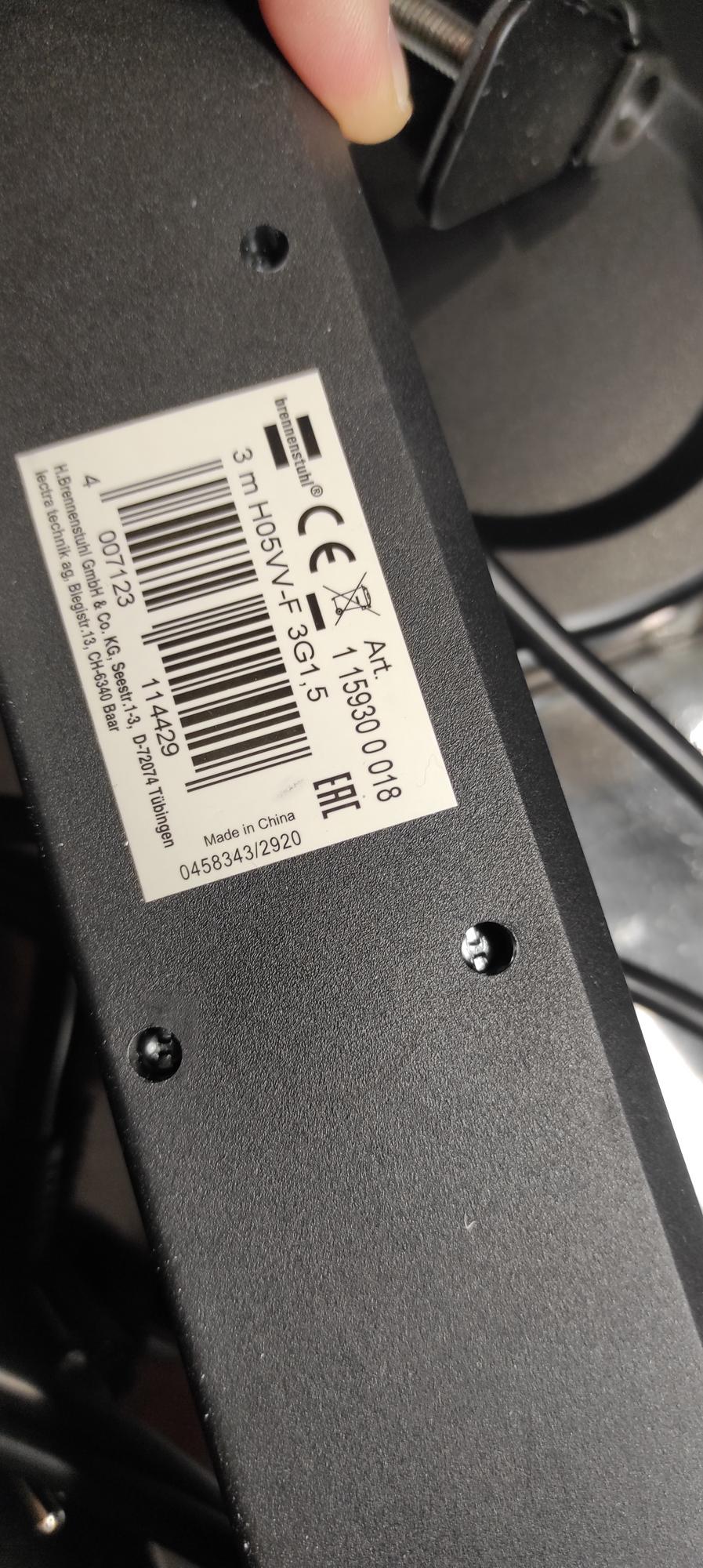

Heer Bram,
Het is glashelder dat deze ,sloffen" juist niet opengeschroefd moeten kunnen worden.
In mijn geval heb ik het ding wel opengebroken maar het was niet simpel.
Een boor op die ronde kop is haast niet te doen zonder het rondom aanwezige kunststof te mollen.
Eerst heb ik met een tandartsfreesje de klinkkop wat vlak gemaakt, vervolgens met een pornsje een klein deukje aangebracht en daarna boren.
Waarbij je vooral een niet al te botte boor gebruiken daar die te heet wordt en alsnog het genoemde kunststof gaar vervormen.
Succes ermee

Ik heb er ooit een van dat merk open gemaakt, dat was een "luxere". Als deze net zo is opgebouwd dan is het de moeite waard om het uit te boren want de verbindingen waren te triest voor woorden. Ik heb het snoer vervangen (heel dunne kern, dik plastic, en alles vast gesoldeerd. Daarna vonkte hij ook niet meer van binnen.
Vonkte hij van binnen?
Dan zou ik die zeker in de vuilbak hebben gegooid...
Mijn ervaring met Brennenstuhl is eigenlijk best aardig, en in die hoedanigheid nogal in tegenspraak met de meeste ervaringen die ik hier op het forum tegen kom. Zo ver ik kan zien zijn het gewoon stekkerdozen waar de "goedkoopheids" valkuilen vermeden zijn. Het contactmetaal blijft flexibel en houdt de stekker goed vast, de kinderbeveiliging blokkert niet als de stekker er net niet recht in gaat en de schakelaar blijft werken na zware belasting. Ik heb een paar van de "Bremounta" serie, die kan je aan een kast of muur schroeven en heeft verticale aansluitingen met een redelijk interval zodat je weinig posities verliest aan overlap met adapters etc:
Heel duur zijn die dingen niet, en ik heb heel wat meer problemen gezien en gehad in goedkope van Blokker en bouwmarkt. Ook van Ikea, waar ik zelden kwaliteitsproblemen heb, heb ik een keer een productiedefect gehad. Ik heb een aantal Brennenstuhl in actief gebruik, en heb er geen enkel probleem mee.
Een tijdje geleden heb ik één van die dingen uit nieuwsgierigheid opengeboord (ik heb er geen goed alternatief voor) en met normale schroeven opnieuw gesloten. Het is wat pietplof zet:
Op donderdag 28 maart 2024 09:53:44 schreef pietplof:
Een centerpons is wat mij betreft een must, een kolomboor een pré. De hitte kan ervoor zorgen dat je de schroef met kop en al in het schroefgat draait, dus boor eerst met een kleine boor en doe dat niet te lang op elke positie. Ik heb voor de tweede etappe een linksdraaiende boor gebruikt uit een schroefextractieset om het probleem verder te verminderen.
De interne verbindingen zullen geen records breken, maar ik zag er niets aan dat me triggerde:
Om het ding weer te sluiten heb ik langere schroeven gebruikt met grof draad een grote kop die het hele gat bedekken en dus niet verzonken raken:
Die kwamen van AliExpress: M3.5 M4 Cross Pan Head Black Carbon Steel Phillips Head Self-tapping Fibreboard Screws Countersunk Head Wood Screw (M4x40). Het is veel werk voor wat je ermee bereikt. Waarom heb je problemen met de kinderbeveiliging? Ik heb met deze stekkerdozen werkelijk nooit problemen met de kinderbeveiliging en heb die laten zitten. Er zijn wel stekkerdozen waarbij de kinderbeveiliging me in de weg heeft gezeten, dus ik ben er zeker niet immuun voor.

Bram, ik heb daar een oud, smal en scherp geslepen houtbeiteltje voor.
Ik zet dat op de schroef en na een ferme tik zit er meestal net voldoende inkeping in om met de beitel het schroefje eruit te kunnen draaien. Daarna vervang ik het schroefje door een passende parker(kruiskop)
Er bestaan een soort tapschroeven met linkse draad, die dienen om afgebroken schroeven toch uit te draaien. Of ze er voor deze 'kleine' schroeven ook bestaan, weet ik niet niet.
Succes!

Als je wilt boren maar de boor loopt van de boutkop af, zet er dan een buisje overheen en boor daar doorheen.
Dat heb ik nog nooit geprobeerd, klinkt als een zinvolle oplossing! Die suggestie parkeer ik even in mijn achterhooft tot zich een gepaste situatie voordoet.

Ik vind het nogal lomp, maar in een ver verleden heeft @TESTMAN eens gesuggereerd, dat hij er gewoon een boortol opzette met een 4,5mm boor er in. Boor door het plastic en "weg is de kinderbescherming" Hoe het stopcontact verder functioneerde vertelde hij er niet bij
Op donderdag 28 maart 2024 17:06:56 schreef Tidak Ada:
als je dan toch me na gaat praten zeg het dan wel meteen goed, geen 4,5 maar 5,5mm is een wcd pen gat. ik heb dat weer van collega's op de bouw die gek werden van haspels met die krengen erin. doorgaans schroef ik de haspel open en kiep het bakje met die beveiliging gewoon leeg, want de dikte van dat bakje heb je wel nodig om de contactstrips op hun plek te houden.
4,5 mm was inderdaad een schatting, gebaseerd op de diameter van de stekerpennen en de mogelijkheid van beschadiging ban de contactveten. Hoofdcriterium was dat jij het zo doet/deed.
In ieder geval prefereer ik de meer omzichtige aanpak van TS
Overigens worden die anti temper schroeven van zo’n slof met een soort spantang ingedraaid.
met een spantang? die dingen rammen ze er zo in. boor een gaatje in zo'n koploze schroef van 2,5mm oid en tik er een toryx schroevendraaier in en zo losdraaien.
