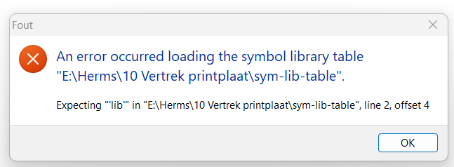

werken met Kicad 5 gaat me een beetje af. Ik loop nu tegen een vreemde foutmelding aan. IK geloof niet dat het ernstig is, maar wat kan ik er aan repareren?
Het is ontstaan toen ik het bestand bekeek in een nieuwere versie van Kicad. Ik heb dat afgesloten zonder te bewaren, desondanks ontstond deze fout. De backup heb ik teruggezet, maar daar zat toen plotseling dezelfde fout in. Andere schema's zijn wel zonder foutmelding.
Kicad kan LIB niet vinden in de directory E:\Herms\......enz.
Dat kan doordat dat bestand niet meer in die directory staat omdat het verplaatst of gewist is. Andere reden is dat eigenaars rechten anders gezet zijn.
Het beste kun je dit met de bibliotheek beheerder uit de bibliotheek zoek ketting verwijderen. Het bewuste bestand LIB naar je persoonlijk home directory (waar je alle rechten hebt) kopiëren. en dan het bestand met de bibliotheekbeheerder weer in de zoeklijst zetten.
Die SYM-LIB-TABLE kun je gewoon wegggooien, ik denk dat de nieuwe Kicad m toch aangepast heeft, hij bouwt wel weer een nieuwe. Maar waarom niet over naar 8 ? Zo groot is de aanpassing niet.

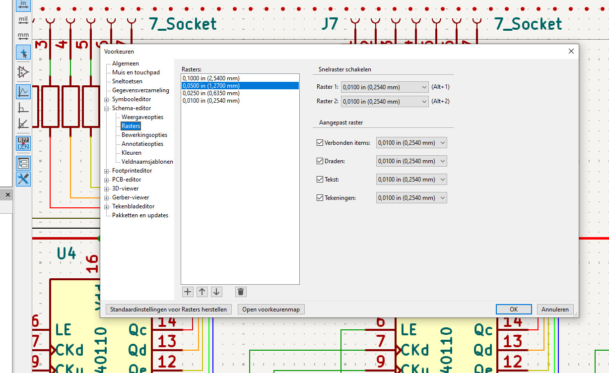

Klopt, ik had ook dat probleem.
Moest alleen mijn raster wijzigen naar een fijner raster in Kicad 8.0.1.
0,05"
zie afbeelding

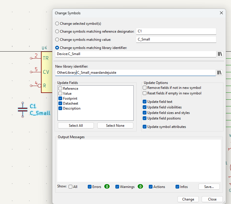

Dit is overigens ook eenvoudig in 1 klap te repareren.
Stel je hebt een condensator gebruikt : "C_small" in library "Device"
en dat moet worden :
"C_small_maardandejuiste" , uit library "Otherlibrary".
Selecteer dan een "fout component" (dat mag ook het vraagteken zijn van onbekend symbool) (= er op dubbelklikken)
Kies <Change Symbol>
Kies : Change symbols matching identifier (foute naam).
New library Identifier : juiste lib+naam.
Klik op <Change>
In de "Messages" zie je welke componenten ge-update worden.

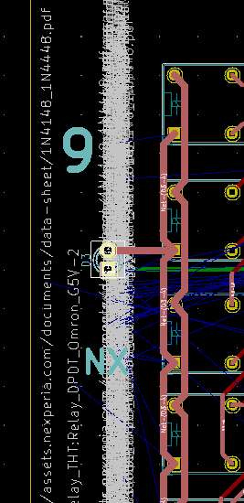

nog een klein dingetje. Ik heb blijkbaar een instelling gewijzigd zonder dat ik het in de gaten had. Wat kan ik doen om deze ref. en pdf uit te zetten?
toevoeging: terwijl ik wel waarde en korte ref. wil blijven zien.
[Bericht gewijzigd door Herms op (17%)]
Even kijken op welke layer die staan en die uitzetten, zal wel iets met "fab" en / of "Courtyard" zijn
