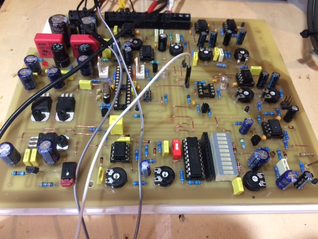

Ik durf het bijna niet te vragen, want ik krijg hem niet aan de gang op mijn breadboardje.
Mag het ook zo ?
Nu is de vraag welke weerstand ik moet gebruiken voor de printkroonsteen die naar mijn optocoupler gaat.
2e Weerstand, welke tussen de basis van de BC327 en de LM3914
3e en 4e weerstand, wel of niet te gebruiken, en van 10K ?, pullup of pulldown ?
PS: Tussen de 2 pijltjes zit een los draadje tussen de header en de basis van de BC327
PS: Voor de rest doet de complete print het prima.
PS: De optocoupler zit op een ander boardje, die aan de mosfet hangt.
Dus 5V te schakelen op een -15V signaal bij een paar millis die de optocopler gebruikt. Het lijkt wel of de -15 niet in de edit boxes een calculator valt.

Als je slechts 100mA hoeft te schakelen kun je beter een BS170 Mosfet daarvoor gebruiken, maar het kan nog simpeler om een BC517 daarvoor te gebruiken.
Op zaterdag 30 maart 2024 17:02:44 schreef Martin V:
BC516 dan, dat is een PNP... (de LM3914 heeft 'sink' CC uitgangen)
Of de AQY212 die ik eerder noemde...
L1 tot L10 vervangen door een transistor?
Dan is een basisweerstand not done.
De uitgangen van een LM3915 zijn immers stroombronnen
Edit: En die transistor om een opto aan te sturen is ook helemaal overbodig.
Zet de led van de opto in serie met/of in de plaats van de led van de LM3915
[Bericht gewijzigd door OXO op (37%)]

Een breadboard is een goede simulator om domme ontwerpfouten te voorkomen.
Trouwens de wederom aanwezige 0V lus op je pcb is en blijft ook een domme fout die je wel eens zuur gaat opbreken.
Edit: Heb toch maar eens gekeken wat er op je pcb staat.
Zit niks anders op dan het spoor van led 10 te onderbreken en de opto ermee in serie zetten.
Zonder VCC op pin 3 van de LM3914?
[Bericht gewijzigd door OXO op (41%)]

Op zondag 31 maart 2024 12:48:06 schreef pascalbythree:
Klein probleempje:
Kep al ge-etst!
Da's dan dom...
