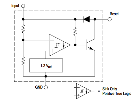

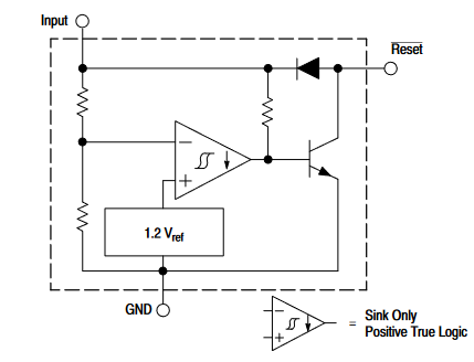

Op maandag 1 april 2024 16:39:33 schreef flash2b:
Waarschijnlijk een MC34064
https://www.onsemi.com/download/data-sheet/pdf/mc34064-d.pdf
Als je naar het schema van de MC34064 kijkt zie ik 2 overeenkomsten. Ik zie een transistor en een diode precies zoals de componenten tester dat ook gezien heeft.
In de software van de componenten tester zit verder niets om ook verder te kijken en doet dat dus ook niet.
MC34064
It offers the designer an economical solution for low voltage
detection with a single external resistor.
Als je kijkt naar wat de MC34064 doet en met waar het bij jouw op de printplaat zit en of dat daar ook logisch is dan denk ik haast wel dat het om een MC34064 gaat.
Toch wel raar dat zo'n ding als last minute modification op de onderkant van de PCB wordt gesoldeerd. En dat de tester wel een versterkingfactor specificeert is ook raar. Ergo, de finale conclusie kan pas getrokken worden met meer info. Foto's van de PCB en in welk apparaat zit dit ding.
Op dinsdag 2 april 2024 14:22:53 schreef vergeten:
Kwestie van RTFM er staat nergens dat hij spanningsregelaars kan testen.
Als je dit dan toch doet krijg je niet de gewenste uitslag, nogal logisch.
En daarom geeft de tester ook unknown aan omdat ie het component niet herkent.
Zo staat het ook in de manual. >:)
Hier boven staat een screensshot uit de manual van de MC34064
Tussen input, reset en GND zit ook echt een transitor en een diode. En die transitor als vanaf de input als de "basis" ook aan te sturen. En reset als "collector" geeft dan ook echt een versterking.
De tester ziet verder niet dat er nog 2 weerstanden tussen input en gnd zitten en dat zit al misschien niet eens meer in de software van de tester.
