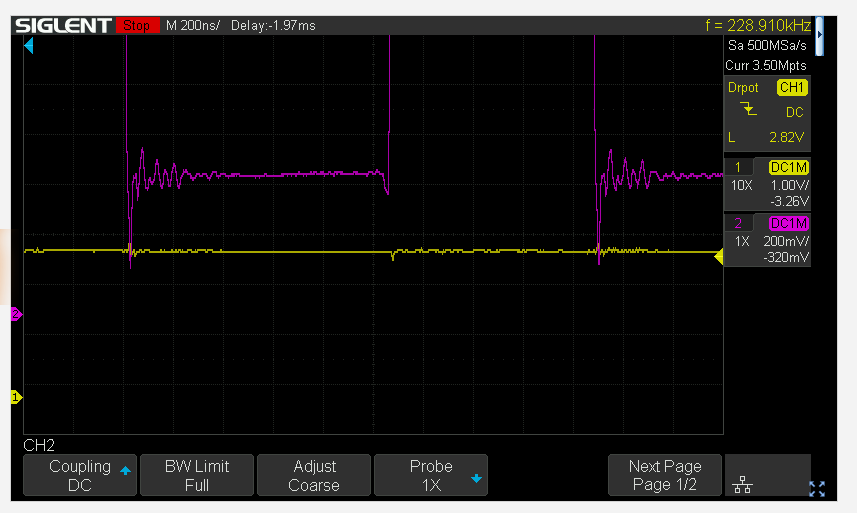

Hier is er niets aan de hand. Gewoon kaal "lege pin" (met de scoop aangesloten verandert de meting al behoorlijk, maar goed maakt niet uit). redelijk stabiele metingen. Helaas is de foto iets mislukt, mogelijk lukt het om straks een betere te uploaden. Iets betere ge-upload. Maar wat je op de foto niet direct ziet is dat er een mooi zaagtandje is halverwege de voedingsspanning als er gemeten wordt. Na de meting stopt ie met wiebelen en blijft de pull naar boven staan en na 2ms mogelijke meting maakt ie dit signaal OUTPUT en gaat ie door naar het volgende kanaal. Die zie je rechts in beeld.

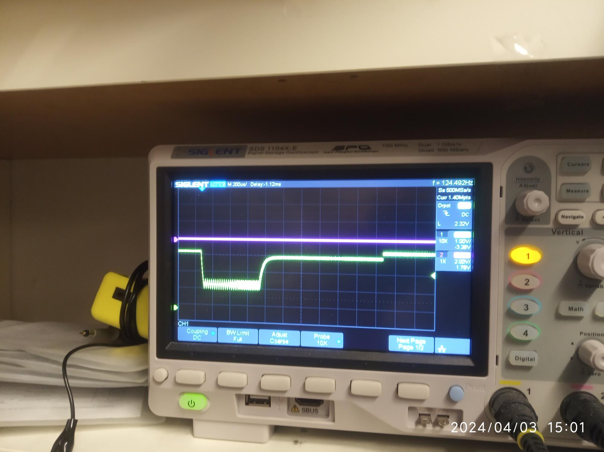

Dan als ik hem aanraak, dan verwacht ik dat het e-macht ding verder naar rechts komt... Maar ik zie ook dat ie soms verder naar links gaat. En met m'n neus op de scoop kan ik dan zien dat ie inderdaad gewoon "sneller wiebelt", alsof er juist een LAGERE capaciteit aan die pin hangt. Het staat allemaal nogal te wiebelen, ik heb een stuk of vijf fotos gemaakt, dit is de beste:
Hier zitten de "rare" nog steeds verder naar rechts dan bij het NIET-aangeraakt geval, maar ze komen ook eerder: In de meting zie ik echt lagere waardes dan "in rust". (de foto waarbij je dat ziet is op andere punten "mislukt").
Weet iemand een verklaring hiervoor?

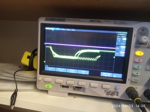

En dan nog 1.... Soms, doet ie dit:
Het lijkt er op alsof de hysterese ineens is "uigeschakeld". Ik verwacht geen bugs in m'n code die dit "af en toe" uitzetten. Verder heeft het met mechanische dingen te maken. Stoten tegen de tafel kan het veroorzaken of weer weg laten gaan.
Het gekke is: Als je dit op de scope ziet, is er niet een heel veel lagere waarde die gemeten wordt... Iemand een gok wat dat kan zijn?
