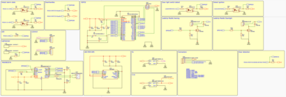

Ik heb op een printplaat een max98357a versterker geïmplementeerd. Dit werkt goed en het audio signaal is zuiver en hard.
Nu heb ik op een nieuwe printplaat (nieuw ontwerp), exact hetzelfde schema gebruikt voor de max98357a.
Alleen is het geluid nu enorm vervormd.
Ik heb alle componenten gecontroleerd en het zijn de juiste. Ook is de printplaat in china besteld en ook daar laten solderen, dus niet door mij zelf gesoldeerd.
Er komt geluid uit dus ik verwacht dat er geen breuk in een kanaal in de printplaat zit of iets dergelijks.
Iemand enig idee waar dit aan kan liggen?
Ik kan een printscreen van de PCB maken maar geen idee of jullie daar iets mee kunnen.
Hier het schema dat een exacte kopie is van de vorige printplaat die wel werkt (behalve GPIO pinnen, maar aangezien ik wel geluid heb zal het probleem hier niet liggen)

Zo te zien krijgt de chip geen 3.3V voedingsspanning. Staat wel in het schema, maar op de PCB zie ik geen (via)verbinding van het dikke blauwe spoor naar de voedingspinnen van de chip.
Printplaten gekocht bij JLCPCB, maar daar tot nu toe alle printplaten besteld en de printplaten uit het andere ontwerp werken allemaal, geen enkele heeft dit probleem.
De chip heeft wel 3.3v. Wellicht niet te zien in de screenshot maar hij wordt met testen gevoed via USB (hetzelfde als de andere printplaat die wel werkt), maar normaal vanuit 12V naar 3.3v
Ik meet nu ook op elk 3.3v pinnetje 3.25v (multimeter kan iets afwijken)
En de chip lijkt ook te werken aangezien er wel geluid uit komt, zonder 3.3v lijkt me dat deze niets doet ipv vervormd geluid?
Via de SMD 2-poter, op de layout onder het IC, wordt net 3v3 gekoppelt naar net 3v3a waar het IC mee gevoed wordt. Die 2-poter zal een RF bead / spoeltje zijn.
Daarmee is wat er op de PCB zit niet hetzelfde als wat er in het schema staat. Controleren wat er dan mogelijk mis is, wordt dan wel heel erg lastig.
Eigenlijk wel, het schema laat vanaf 3v3a zien (meled wordt gebruikt om van 3v3 de 3v3a te maken). In het schema en in de pcb wordt voor de versterker alleen het 3v3a signaal gebruikt.
In het volledige schema dat jij voor je hebt, wel. In het (deel)schema dat je in dit topic hebt gepost, ontbreekt dat.
Daardoor staan er dus componenten op het stuk PCB dat je hebt gepost, maar dat niet te herleiden valt naar componenten in het deelschema.

Ik dacht alleen het relevante stuk te plakken. Er zitten meer onderdelen op de printplaat maar daarmee wordt het denk ik onduidelijker
Bij een probleem op/met een PCB is alles relevant. De oorzaak hoeft niet per definitie in het stuk te zitten waar het zich uit.

Er zijn overigens flink wat routing optimalisaties mogelijk. Bijvoorbeeld het spoeltje midden boven de chip: als je die 180° had geroteerd, dat had je geen layer-change vanaf pin 10 van de chip naar de spoel hoeven doen. Daarnaast is het beter om pads van componenten die aan GND moeten, zo dicht mogelijk bij de pad zelf met een via direct naar de ground layer te verbinden. Nu heb je een heleboel mogelijkheden tot aardlussen gecreëerd, door GND netten op de rode laag met traces aan elkaar te knopen. Het ground pad naar de GND van de chip wordt hier onnodig lang door. Dat veroorzaakt sowieso een grote kans op gedoe en ellende: de chip heeft blijkbaar zelf een power stage als output driver; die wil best wel stroom trekken. Dat wordt een probleem als het ground pad (de retour leiding van de voeding) erg lang is.

Hmmz, nu na nog 5x controleren zie ik dat L1 en L2 het LCSC component C125925 heeft gepakt i.p.v. de C85831
Dat is een YAGEO AC0603FR-07120RL ipv Murata Electronics BLM18KG121TN1D
Apart, de schets heeft dus een ander component dan de pcb.
Nadat ik deze zelf gewisseld heb (er opnieuw op gesoldeerd) is het geluid in een keer een stuk harder, echter nog steeds vervormd. Kan dit foute component (bij zowel L1 als L2) de chip stuk hebben gemaakt?
