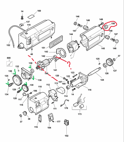

Hoi Harry en anderen,
Ik heb de motor geopend tot aan de rode streeplijn op onderstaande figuur:
. Alles links van deze rode streeplijn met groene vinkjes kan roteren inclusief de lager 139. Goed nieuws.
Alles rechts van de rode streeplijn heb ik nog niet kunnen openen doordat nummer 150 niet door de gele behuizing kan (diameter is groter dan het gat in de gele plastic behuizing).
Het is wel duidelijk dat de rotor (140) waarop ook de "koel-wiel-rad" (of hoe noem je het) zit, zit muurvast. Om deze uit het motorhuis (145) te kunnen schuiven, en dus lager nummer 142 (met het rode vraagteken) te kunnen controleren moet nummer 150 er af
Hoe krijg je nummer 150 er af?
Het lijkt dat deze uitsparingen heeft (2 gaatjes) zoals bij een slijpschijf/slijptol. Pardon my description ;-). Bestaan er daar sleutels voor? Waar kan je deze kopen of hoe noemen deze? Moet je tegen of met de klok meedraaien?
. Waarschijnlijk op dat moment het ander uiteinde van de rotor klemmen (tussen iets zachter dan metaal, bvb hout)?
Ik veronderstel tegen de draairichting in van de motor, maar deze werkt dus niet, en heb dus ook geen idee welke richting die draait. Kwestie dat ik hem niet vaster zet. Misschien is er een vaste regel zoals moeren die tegen de klok in afdraaien?
Dankjewel!
is er geen schroefdraad in die 2 gaatjes ? van het onderdeel 150

Het gereedschap dat je lijkt nodig te hebben heet een flenssleutel, pensleutel, pen-gat sleutel of pengatsleutel. Let wel op de geschikte maatvoering. Zat deel 134 op de andere kant van de as? Geschroefd? Misschien geeft dat een indicatie voor de draairichting.
Neem een ijzer lat(je), boor op de juiste afstand 2 gaatjes, tap er draad in en draai er een schroefje in.
Klaar is de self-made pensleutel ...
Dat staat echt niet vaster dan de moer op een slijpschijf of een boorkop op een handboormachine
Dankjewel voor de fijne tip OXO!

Dankjewel Guy.v2, dat heeft gewerkt!
Op zaterdag 6 april 2024 17:31:21 schreef Guy.v2:
https://www.youtube.com/watch?v=-KUvsqzIjHQ

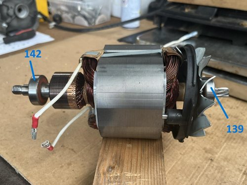

De motor is er uit! Dankjewel voor al jullie hulp.
Lager 142 zit niet vast.
Echter het is onmogelijk de rotor uit de stator te halen. Ik vermoed dat dit geen permanente magneten zijn (of wel?). Ik heb hem er nog niet proberen zachtjes uit hameren omdat ik dit eerst even wou bevragen.
Visueel zie ik aan de ene kan een kleine luchtspleet tussen de rotor en stator (
), aan de tegenovergestelde kant lijk ik geen luchtspleet te zien en lijkt het alsof deze elkaar raken (de koelvin zit in de weg om het helemaal goed te zien)(
Als het (sterke) permanente magneten zijn, dan kan deze natuurlijk naar één kant trekken... Als dit niet het geval is, wellicht héél slecht nieuws als in nieuwe rotor en stator?

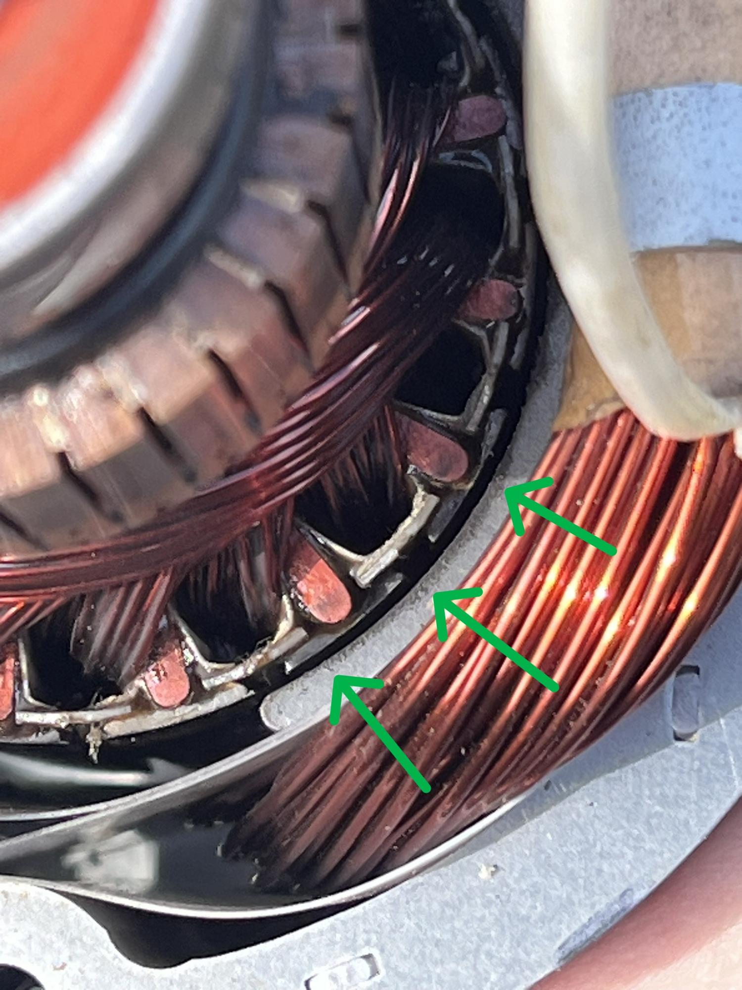

Rotor en stator hebben tegen elkaar geschuurd. Reden?
Bij stilstand is de gloeiende stator afgekoeld.
Hierdoor is rotor aan de stator gelast.
Of zoiets.... denk einde oefening.

Nee, dat is niet aan elkaar gelast. Als het metaal zo heet geweest zou zijn, dan zou de spoel er veel minder gezond uitzien.
Ligt de rotor hier al uit z'n lagers, of zit ie nog op z'n plek? Als ie uit z'n lagers ligt is het niet vreemd dat ie scheef zit.
Op zondag 7 april 2024 16:05:20 schreef Ledlover:
Mee eens. Maar als de motor aan het schuren was tegen de wand kan dat wel erg warm worden maar nog niet zo warm dat je dan aan het wikkeldraad ziet. Dan als de motor is afgekoeld en er dingen zijn uitgezet en weer gekrompen kan het muur vast staan. Ook kan er ergens iets van kunststof gesmolten zijn en dat nu ook vast zit.
Nee geen permanente magneet zowel het anker als de stator hebben wikkeldraad. Als het een PM motor is dan heeft meestal de stator geen wikkeldraad maar is dan de magneet.
Als de stator zo strak tegen de wand staat dan is de motor toch al niet in orde. Dus het enige wat je kan doen is het eruit tikken. En ook eventueel een paar tikken aan de voorkant om het los van de wand te krijgen.
IK heb wel eens eerder zo een motor uit elkaar moeten tikken. De stator wand kan die schade wel hebben en als de stator spoelen goed meten is dat verder geen probleem.
Het anker echter is gebalanceerd dus als daar ook maar iets van af gesleten is geeft dat onbalans in de motor.
geen permanente magneten in een 230VAC motor. de lagerkappen zijn van kunstof, dus als er een lager zwaar loopt en zich een weg in de kap heeft gesleten kan het anker ook vastgelopen zijn. als gezegd heeft deze motor maar korte werktijd voor deze weer af moet koelen. de lagers moeten 10.000 toeren weerstaan.
Het lijkt er meer op dat er ergens een stukje is afgebroken wat tussen rotor en stator is geslagen.
De motor is zo te zien niet erg heet geworden anders hadden de wikkelingen wel slechter uitgezien.
Ik zou proberen de rotor met beleid eruit te tikken nu heb je ook niets :)

ik zie 1 lamel van het anker welke lijkt losgekomen.
De rotor ligt uit zijn lagerhouders zoals op onderstaande foto. Beide lagers (nummer 142 en 139) lijken vlotjes te draaien:
Maar de rotor zit dus potvast in de stator. Deze kan niet bewegen wanneer ik aan de as van de rotor 'wiggle' noch ronddraaien (en dus er ook niet uithalen zonder dat er waarschijnlijk een hamer aan te pas komt).
Mijn indruk is de wikkelingen met koperdraad zien er niet bepaald verkleurd uit en de " witte plastic", althans wat zichtbaar is van de zijkanten lijkt niet verbrand of gesmolten (zoals je op sommige youtube videos ziet).

De stator heeft 4 aansluitdraden. Twee aan elke zijde.
Ik heb de indruk dat er twee spoelen in de stator liggen, eentje aan de bovenkant, aangeduid als met de letter 'A' in onderstaande foto, en eentje in de onderkant van de stator, aangeduid met letter 'B' in onderstaande foto.
Beide spoelen meten 0.6Ω door terwijl er tussen alle andere verbindingscombinaties een oneindige weerstand wordt gemeten. Dat lijkt me dus elektrisch goed?
Dus waarschijnlijk een mechanisch probleem... Dus ook een mechanische oplossing nodig (hamertijd? 8)7 ).
Zou het kunnen dat het plastic deel aan de rechter kant iets scheef is gezakt?
