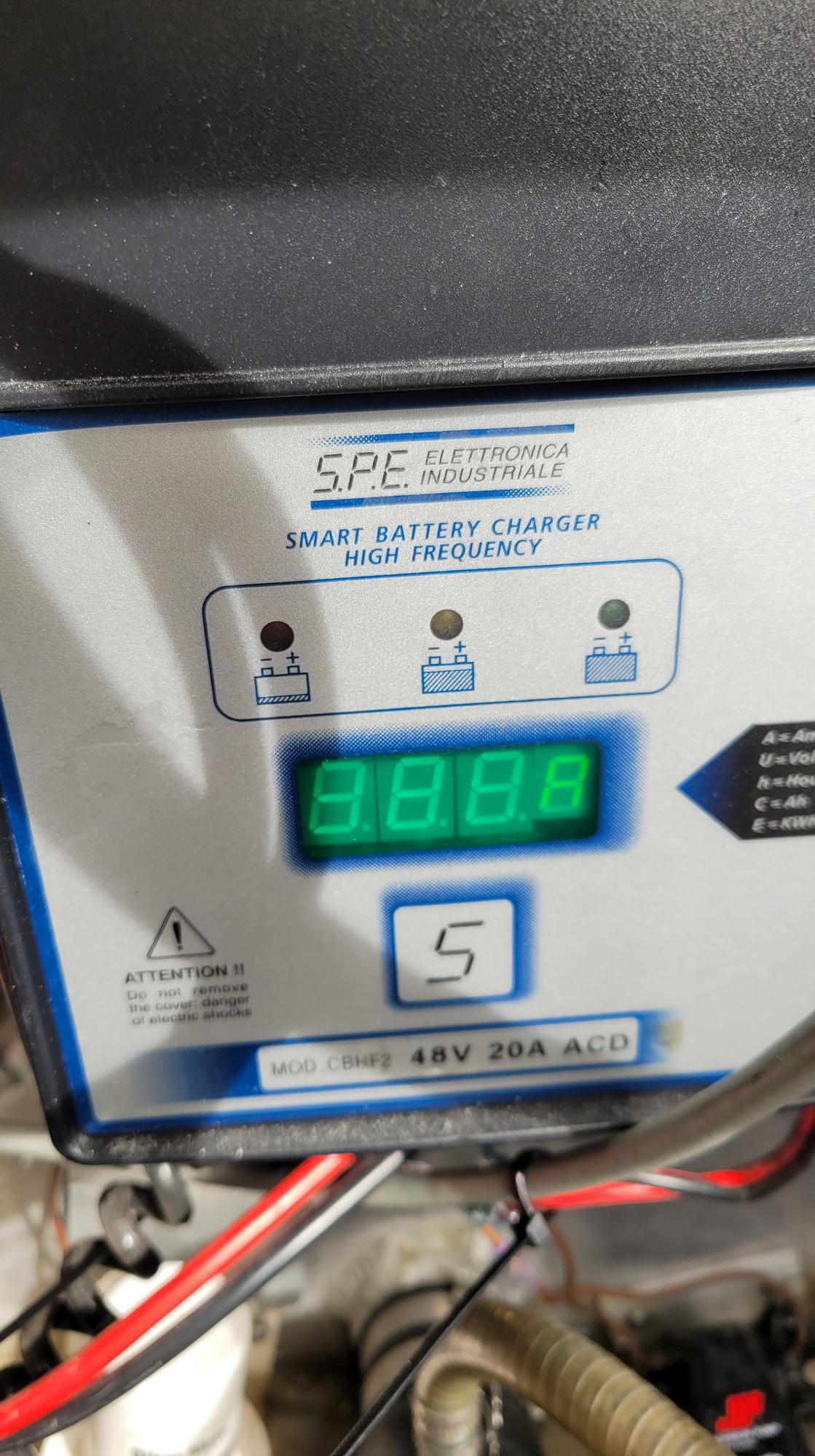

- kan de oplader van de huidige accu ook gebruikt worden voor de Lifepo4 accu (zie foto)

Foto ingebouwde lader

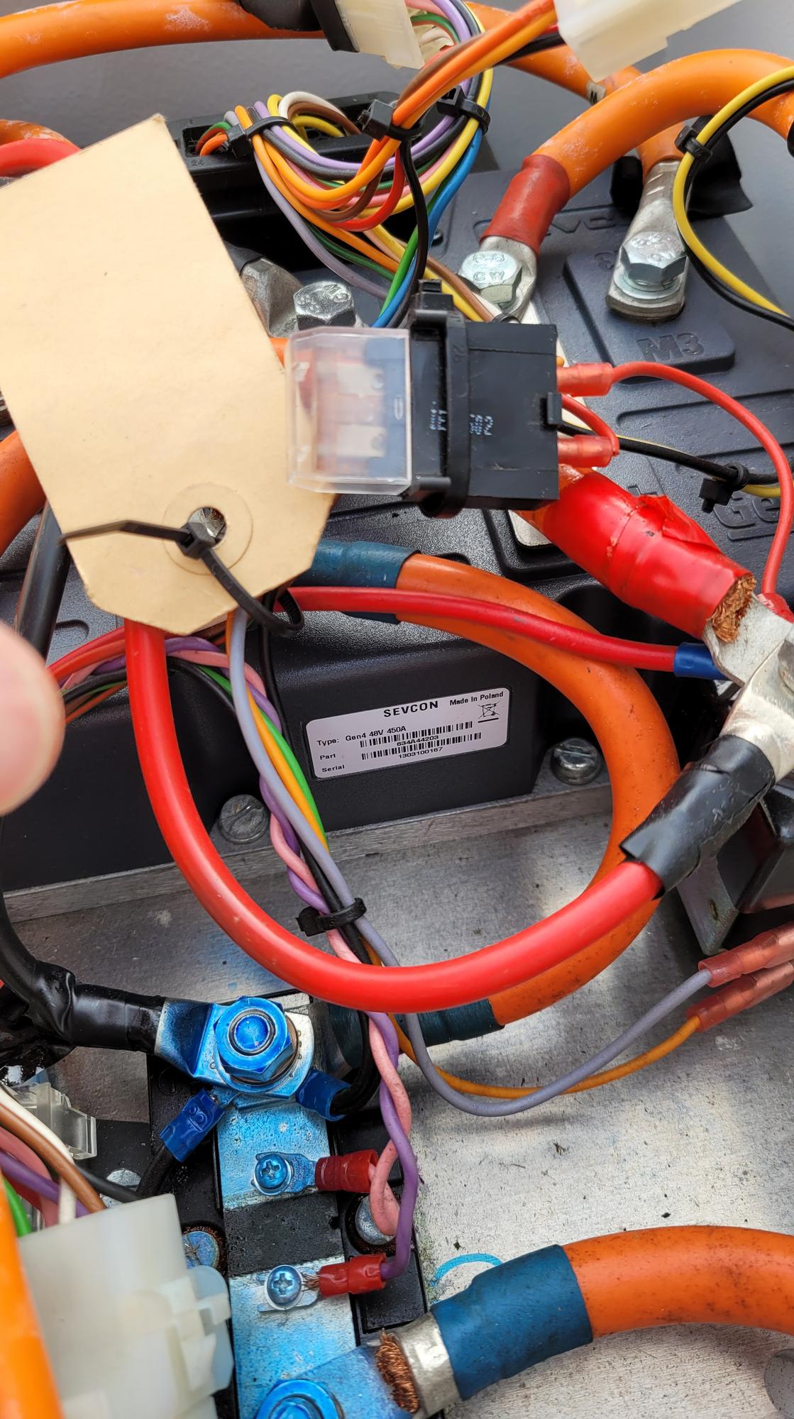

Foto van omvormer naar 3 fase

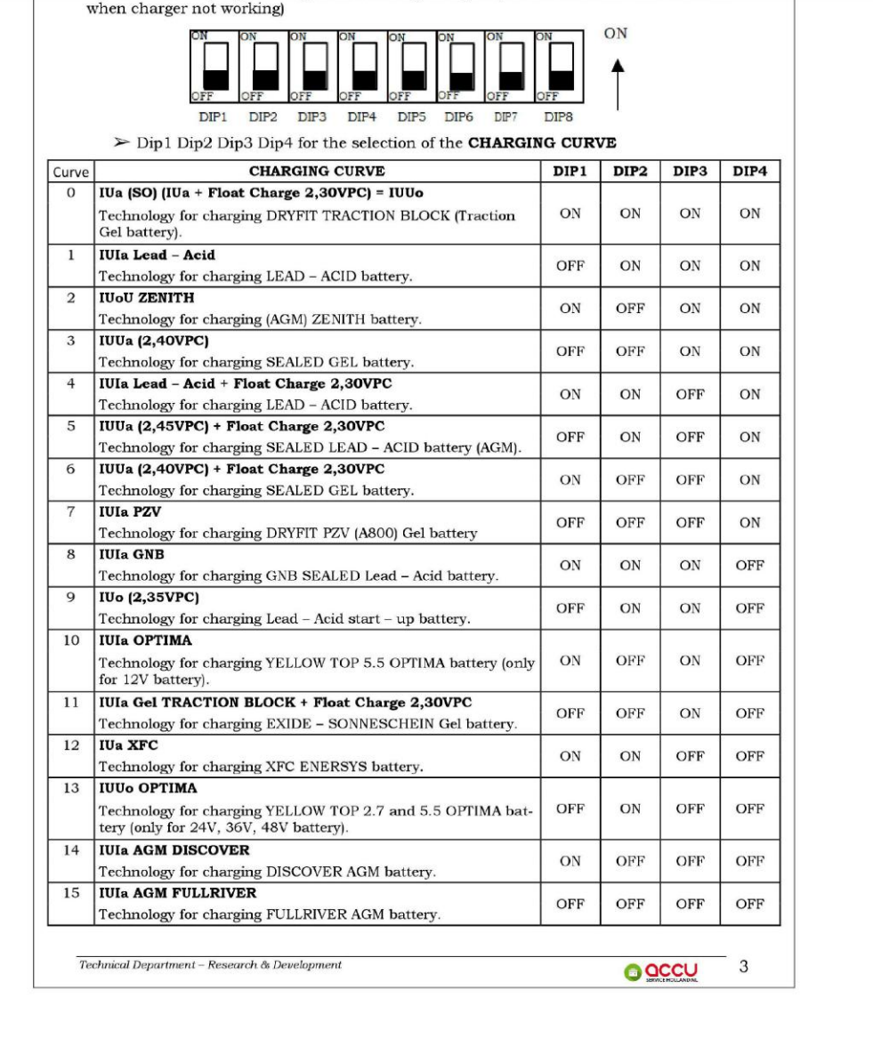

Nee, je kan niet dezelfde accu lader gebruiken.
Een loodaccu laad je met een ander profiel op dan een LIFEPO.
De lader heeft 16 instelbare laadcurve's. Zou de manual even lezen in de link of de importeur bellen die geven advies.
https://www.accuserviceholland.nl/spe-acculader-cbhf2-12-24-36-48-volt…
snip
edit lood/zuur AGM ziet eruit dat rew helemaal gelijk heeft. Misschien kan je de lader inruilen/verkopen. Of gewoon het spul zo houden als het is.

Lastig te zeggen. Pas als je de float/absorbtie spanningen en tijden weet kun je zeggen of een profiel overeenkomt met je LFP accu.
Er is iig geen preset die 1:1 matched kwa naam, dus je zal adhv de accu moeten kijken of er eentje uitwisselbaar is.
als de huidige lader dingen als temperatuurcompensatie en egalisatie doet die niet uit te zetten zijn gaat het sowieso niet.
Hoeveel prik heeft die motor nodig? Veel kleinere accu's zijn max 100A ontlading, dus dan heb je mogelijk al meerdere accu's nodig.
Oke helder, hij heeft een eigen lader nodig. Hoe kan ik het best berekenen hoeveel 'prik' de motor nodig heeft? Moet ik daarvoor het wattage van de elektromotor achterhalen?
