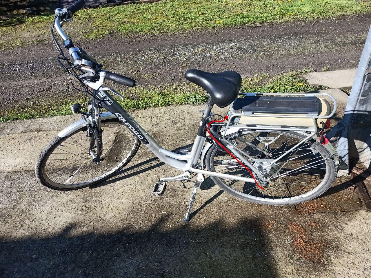

ik heb zo een oxford tranzX, en alles doet het, behalve rijden.
De fiets is wel gevallen voor die uitviel. eigenlijk is de eigenaar aangereden door een auto en gevallen. sindsdien deed de fiets niks meer. de fiets is afgeschreven, maar de dochter vind het wel een mooie. dus ipv af te breken zou ik die weer rijdend willen maken.
heb andere chinese controllers en displays liggen, maar vind het zonde om die tranzX daarvoor te slopen, alles is voor zover ik kan zien in goeie staat en houd het liever origineel dan.
de accu is goed, de lader is goed, het display gaat aan, de verlichting werkt.
als ik op de S knop druk, rijd de fiets aan 5km/h. dus de motor is ok
maar als ik rondfiets gebeurt er niks, geen ondersteuning.

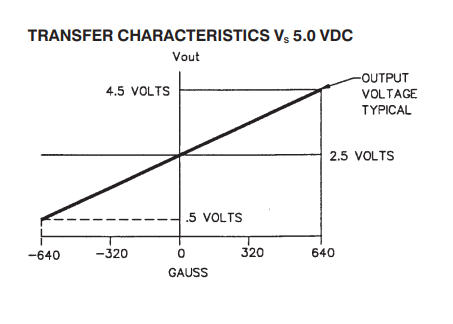

In de sensor op het achterwiel zit een SS495A1 hall sensor in to92 behuizing en is uitermate gevoelig.

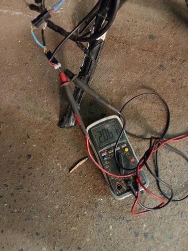

Je zou eens moeten de uitgangsspanning van die krachtsensor meten.
Ik weet het, de bedrading zit goed vast en zonder connector moeilijk te bereiken maar zoals in uw link zou die niet veel mogen afwijken van 2.5V wat neerkomt dat het magneetje in het midden staat of dat er geen magneet aanwezig is, die sensor meet zowel positief als negatief.
kabel is goed bereikbaar waar ze ingeplugt zijn aan de pedalen.

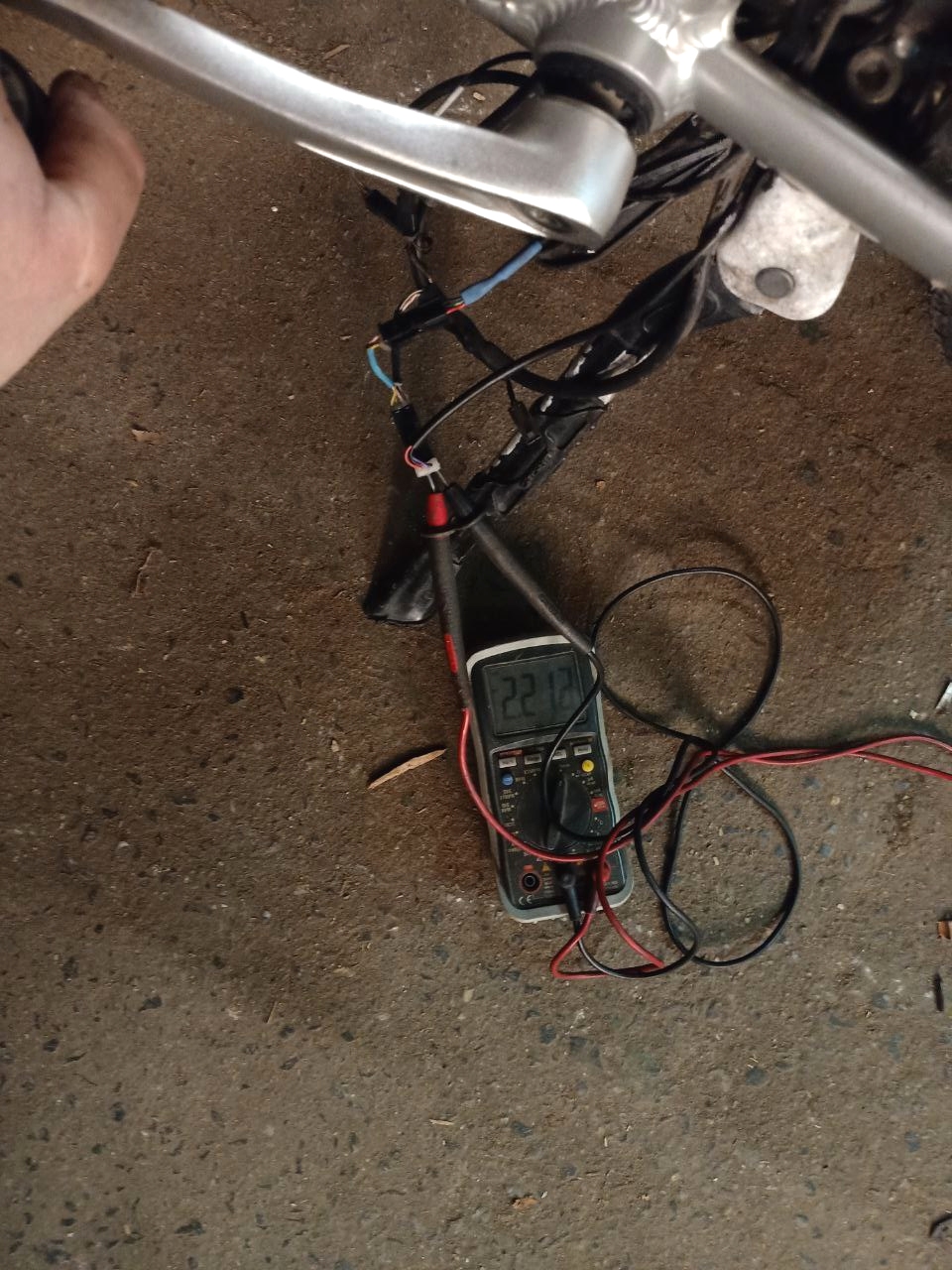

gemeten in rust, 2.067V
pedaal met de hand indrukken: 2.212V
het iets bijregelen naar 2.56V deed niks verschil voor de werking van de fiets
