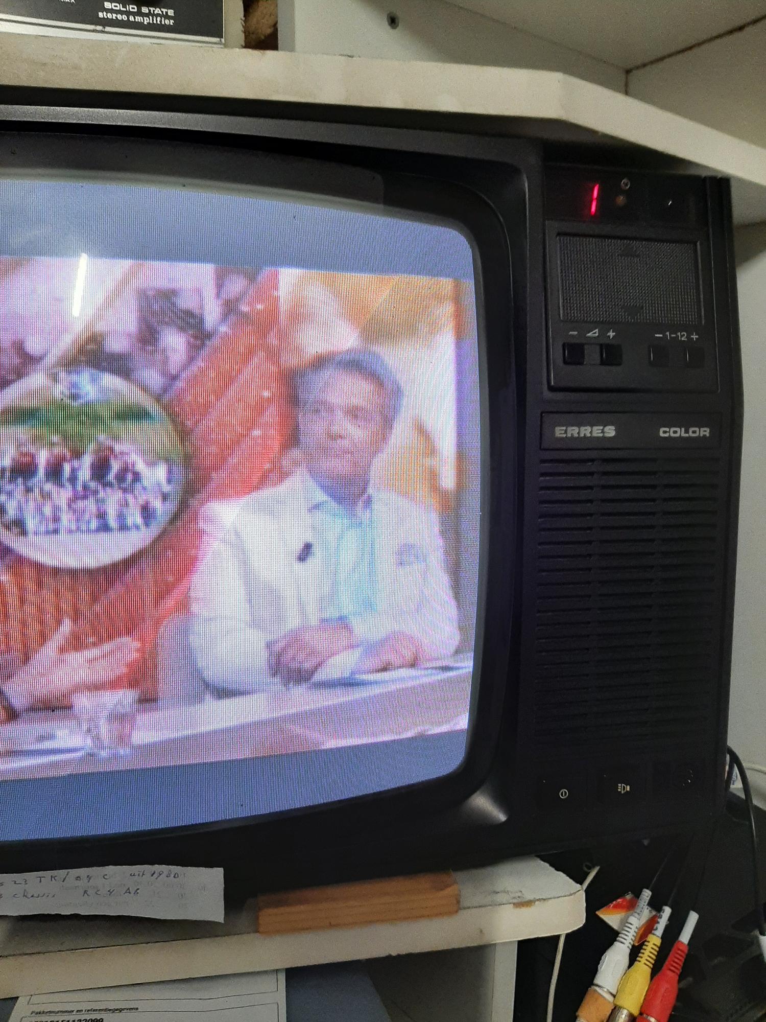

cp90 is het niet, ik heb net een cp90 gesloopt, dit chassis heeft nog een losse cascade en zenderzoeker aan zijkant met wieltjes, 12 kanalen
Dan hoort er toch iets niet bij het toestel... Philips waar die achterwand op past met losse kaskade zegt me zo gauw niets, zit er een typesticker op het chassis of de beeldbuis? Kun je eens een foto maken? Is het een uitklapchassis of een print onderin?
Miscshien zou het dan een KT3 kunnen zijn waar iemand een compleet niet bij het toestel horende typesticker heeft geplakt. De maatvoering van de kast en achterwand lijken dan niet op die van een CP90.
met wieltjes aan de zijkant, dat scheelt meteen een decennia of 2 al. een cp90 is van ~1990 waar de kt3 jaren 70 is. dit is een type waar het beeldformaat in centimeters is genomen terwijl de meesten in inches werden gebruikt in het type.

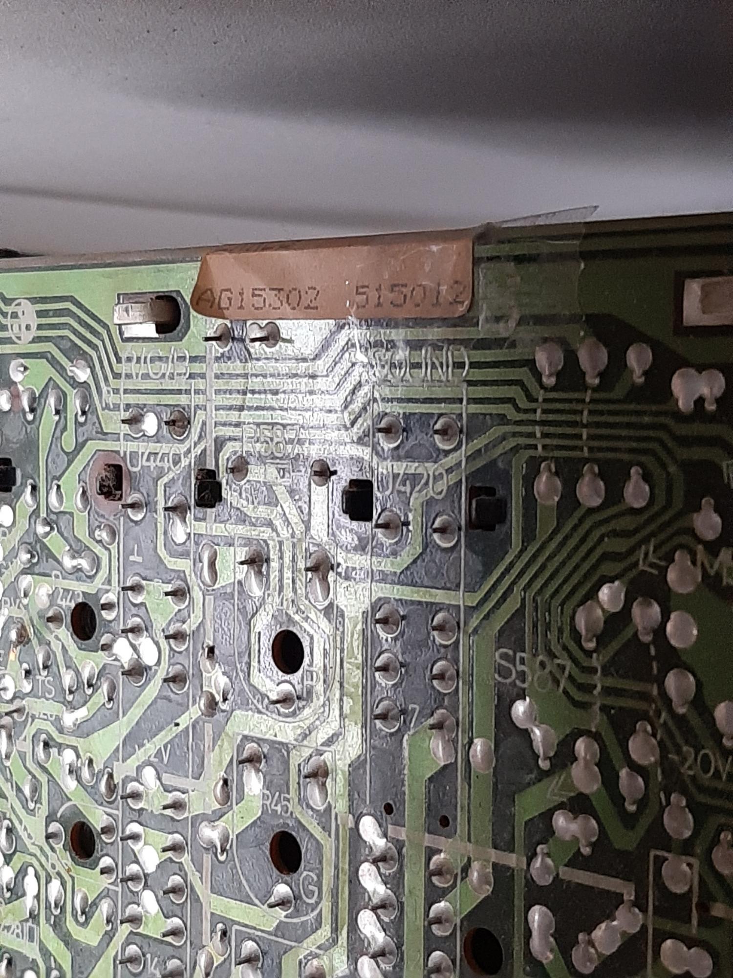

Meer foto's!!!! Er is een RC4 AB voor dat ding te koop dus is de TV van vóór 1981. Je kan tot 4 foto's opladen. Foto van de print zal voor de meesten wel voldoende zijn om te herkennen. Vergeet niet dat hier voor honderden jaren aan TV reparatie geschiedenis zit.

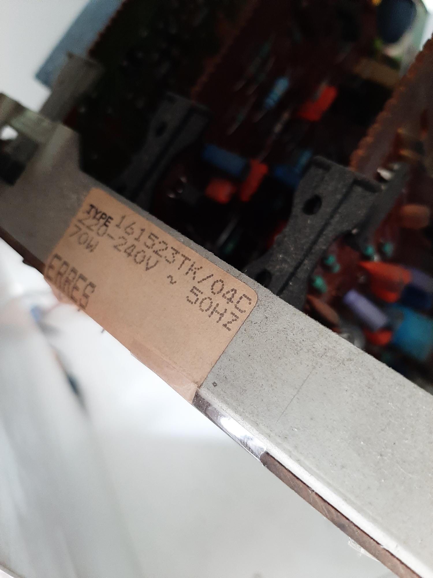

Een Erres 161523TK/04C. Een KT3 chassis, toestel zal lijken op de Philips 16CT3215 dus gebouwd rond 1982 (serienummer geeft uitsluitsel, staat onderaan op het etiket dus net niet op de foto) en met een 12 kanaals RC4.
De achterwanden zijn niet uitwisselbaar dus iemand heeft achterop gewoon een willekeurige sticker geplakt.

Gemaakt in Brugge, week 2 van 1983.
In elk geval een KT3. Je hebt nog niet bevestigd dat het een model met 12 presets en afstandsbediening is, maar dat lijkt me aan de hand van het typenummer vrij zeker.
Het waren betrouwbare en goed repareerbare toestellen.
De originele AB heeft misschien maar 5 of 6 knopjes, maar een 12 kanaals of 29 kanaals RC4 zal het ook wel doen.

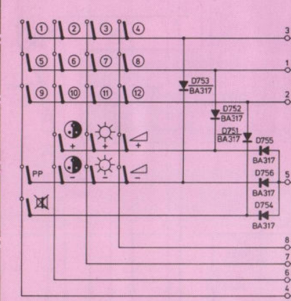

Met even zoeken scoor je er ook nog een leuke afstandsbediening bij. Hint:
Philips KT3 remote control (12 kanaaltoetsen)
Een greep uit de verschillen met de K30, beeldbuis, LOPT, het afbuigjuk en een BU205/208 ipv de 2SD350A.
kan best zijn dat het werkt als die modulen eens eruit gehaald worden en teruggestoken worden. die vernikkelde contacten werden er niet beter op. ook zie ik al veel slechte solderingen op de modulen.

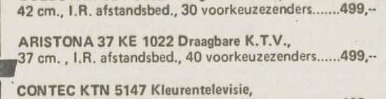

Ze liepen vaak niet synchroon die AB's bij Erres, Aristona en Philips. Het schema van de KT3 is 12 kanaals bij de Philips maar deze Aristona heeft er 40. Oude advertentie in een krant.
