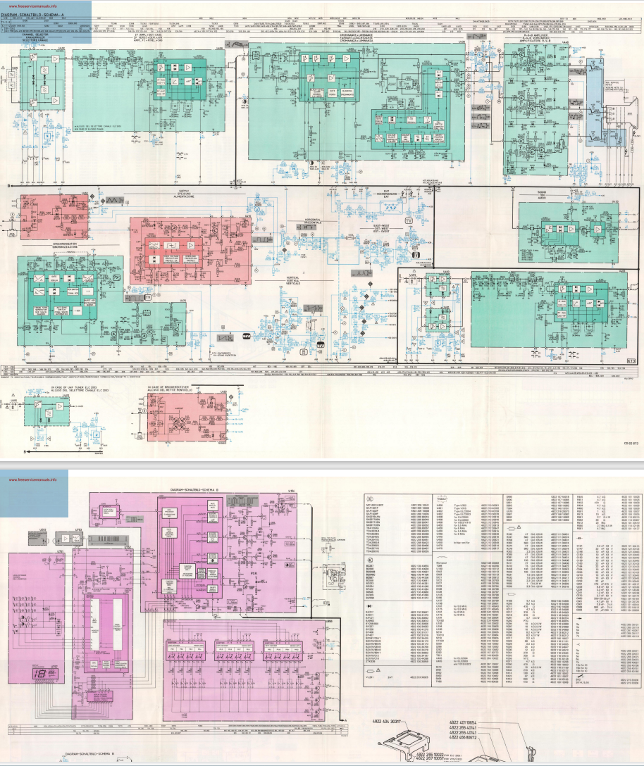

Zelfs de complete manual van Philips, in kleur! Blijkbaar van Nederlandse origine want er staat een stempel 'schaduwarchief' op. https://elektrotanya.com/philips_chassis_kt3.pdf/download.html

Schema bij Tanya zal wel van freeservicemanuals.info afkomstig zijn.

De pdf is 28 bladzijdes op de 2 laatste staat het schema. De steekprinten staan ook in de manual.
Op de site moet je even captcha ingeven en daarna downloaden.

Grappig dat er zelfs van de ABs nog schema's waren!!
Local keyboard staat er maar die AB? Ik kan die zo gauw niet vinden; dat SAF IC zat ook in de afstandsbediening.
edit: Ah ik begrijp het, je keek naar die het rode plaatje met daarop de 12 toetsen.
