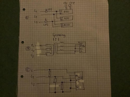

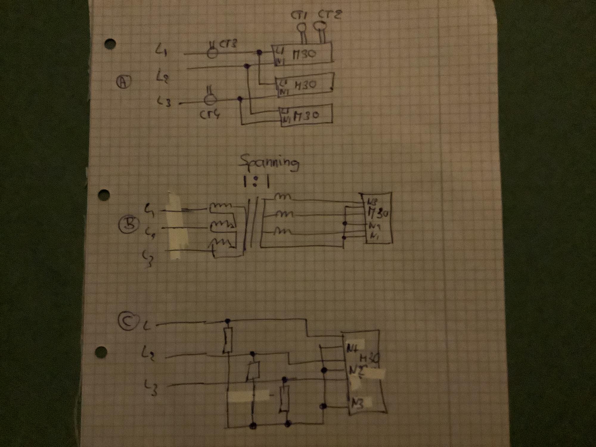

@REW. Ja, maar de TS moet uiteraard eerst correcte P1, P2….. zien te bekomen.
Probeer eerst uitsluitsel te krijgen of de spanningsmeetingangen galvanisch gescheiden zijn. Meet met een ohmmeter de weerstand tussen de N1,N2 en N3 klemmen. Open eventueel de behuizing als dat kan zonder garantieproblemen. Misschien staat er iets hierover in de handleiding. Als dat zo is kan je gewoon de ingangen in driehoek plaatsen.
Is dat niet zo dan zal A,B of C hieronder moeten toepassen. C is het goedkoopst maar twijfel eraan of dat gaat werken. Die weerstanden moeten hoog genoeg zijn anders bouw je een verwarming, maar tegelijkertijd mogen de meetingangen geen belasting en al zeker geen faseverschuiving vormen op die weerstanden. Moeten dus ook laag genoeg zijn.
Bij B ga je waarschijnlijk ook nog moeten rekening houden met de faseverschuiving van die transformator. Geen idee of je dat softwarematig kan compenseren.
Vergeet niet
- bij CT’s in de kringen (fasestroom) mag je vermogens gewoon optellen.
- bij CT’s in de toevoer (lijnstroom) moet je steeds tweewattmetermethode toepassen. CT3 en CT 4 in schema A
Op hun website staat een schema. Blijkbaar zijn die spanningsmeetingangen dus toch galvanisch gescheiden. Toch checken met meettoestel !!!
Schema
Als dat echt zo is kan je die in driehoek schakelen zonder bijkomende dingen zoals hieronder:

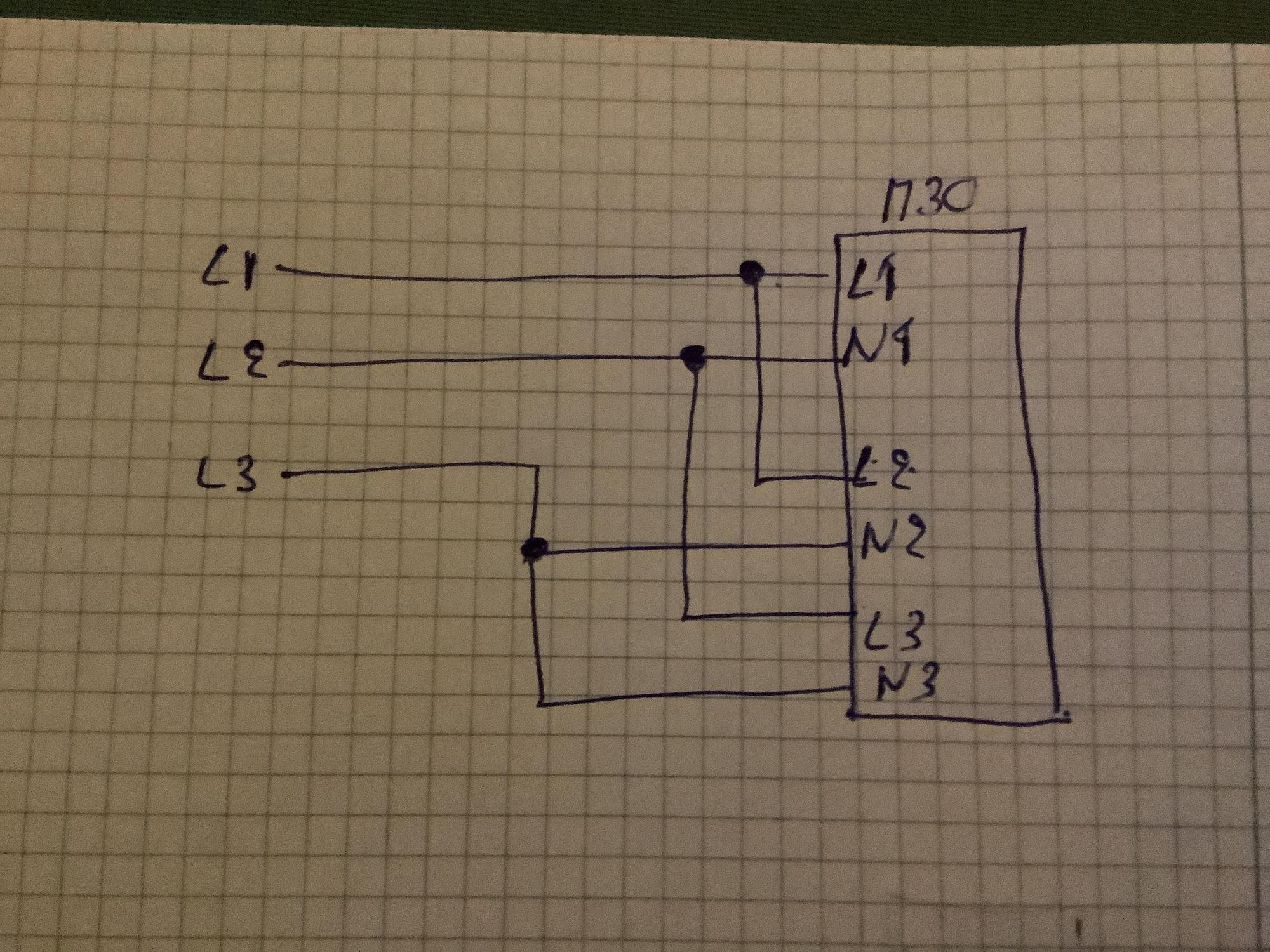

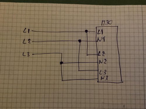

Is het simplistisch van mij als ik denk dat als ik de weerstand tussen L1-L2, L1-L3, N1-N2... meet, en deze waarden open is, ze galvanisch gescheiden zijn?
ps bedankt om zo mee te denken! We (ik toch) zeggen dit veel te weinig!
[Bericht gewijzigd door BenRon op (11%)]
Gewoon met een ohmmeter tussen N1,N2 en N3 meten, in auto of hoog bereik.
Hoe had je die M30 trouwens nu aangesloten?
Ik was beetje lui geweest, en gewoon L1-L2-L3 en N1-N2-N3 samen gelusd. Nooit bij stilgestaan dat dit zo belangrijk kon zijn voor de metingen. :$
Op zaterdag 13 april 2024 10:14:04 schreef BenRon:
En dat had je dan ergens aan 2 fasen aangesloten?
Dan had je als resultaat:
- Een CT die op een verbruiker of kring zat die op diezelfde 2 fasen zit geeft een correcte meting
- Alle andere CT’s geven totale onzin
Inderdaad.
De zekering die de M30 voedt geeft ook de spanning voor de 3 afzonderlijke blokken.
Ai. Ik zie wel waarden, maar of die 100% correct zijn is natuurlijk de vraag.

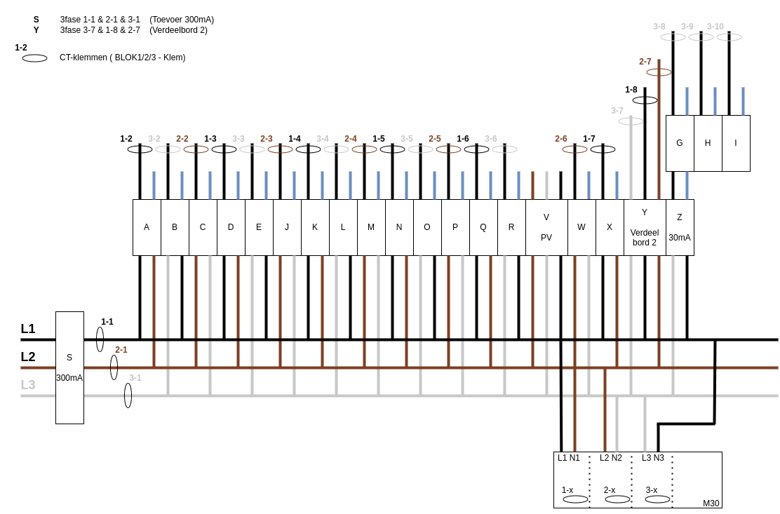

Vandaag gewoon in volgorde aangesloten: CT1=ZekeringA, CT2=ZekeringB ...
Dan deel ik waarschijnlijk de CT's best per blok(=phase)?
Gaat even serieus tekenwerk worden, en dan herbekabeling.
Ik weet weer wat gedaan. ;)
Als ik jouw schema erbij pak, dan sluit ik gewoon de CT's van de phasen als volgt voor de 3fasen?
  • CT-1 : Blok 1 (L1-N1)
  • CT-2 : Blok 2 (L2-N2)
  • CT-3 : Blok 3 (L3-N3)
Ik vind hier niet direct de logica. CT's kunnen niet altijd de L volgen, daar bv L3 op N2-3 zitten.
Is maar dat ik denkpiste volg voor de monofasig zekeringen. Vandaag gebruik ik hier telkens de 'phase' kant van de zekering, nooit de 'N'.
https://www.circuitsonline.net/forum/file/109774/forum-post
Als ik dit toepas op mijn installatie, zou ik volgend moeten beogen?
Om wat logica (in mijn hoofd althans) te krijgen, heb ik wat gespeeld met de toevoeren op de blokken. Kwestie dat de blokken en kleuren overeenkomen. Niet zeker of dit dan klopt?
[Bericht gewijzigd door BenRon op (40%)]
Dat klopt
De logica is dat CT in de fase of nul zit van de spanning die de bijbehorende stroom "veroorzaakt". Als die M30 onderscheid maakt tussen afname en levering, dan zal je wel de CT moeten omdraaien, of respectievelijke fase en nul omwisselen, omdat de spanning 180 graden gedraaid zit tov de spanning. Waarde blijft gelijk maar "teken" zit omgekeerd.
OK, wordt een werkje voor volgend weekend.
Mocht de CT richting omgedraaid moeten worden, kan dit ook door de +/- (R/Z) langs de kant van de M30 om te draaien? Is maar dat in de verdeelkast er bitter weinig bewegingsruimte is om dit te doen.
Schema klopt, maar van CT1-1 , 2-1 en 3-1 mag er een weg. Je mag die uiteraard laten zitten maar je mag dat vermogen niet in rekening brengen anders tel je dubbel. Zelfde geldt voor die naar bord 2.
Ja + en - omdraaien kan ook.
