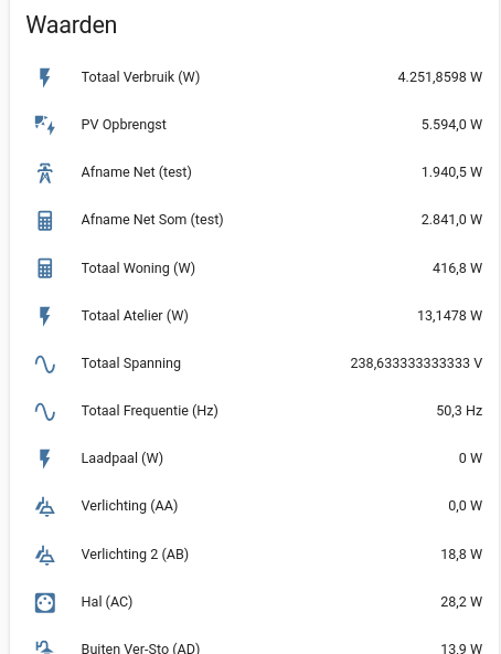

Ondertussen heb ik op 1 mei (feestdagje hé) mijn volledige schakelkast opnieuw opgebouwd. Alles is dus aangesloten volgens
https://www.circuitsonline.net/forum/file/109779/forum-post

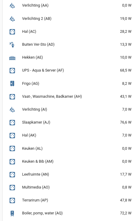

  • Ik heb alvast een mooie uitlezing per zekering van dit bord:
  • En zou dus leuk zijn om ook de totalen te hebben. Maar hier loopt er toch nog het een en ander mis.
Ik heb getracht met volgende formules/combinaties te spelen:
  1. Totale woning = AA + AB + AC + ...
    Alle zekering (P) afzonderlijk optellen.
    Totaal = 416W
  2. Totaal Verbruik = (U1*I1) + (U2*I2) + (U3*I3)
    Deze waarden zitten ver boven het verwachtte 416W.
    Totaal = 4251W
  3. Afname Net (test) = √{[(U1*I1)*(U1*I1)] + [(U2*I2)*(U2*I2)] + [(U3*I3) * (U3*I3)]}
    Ook ver boven het verwachtte 416W
    Totaal = 1940W
  4. Afname Net Som (test) = (P1 + P2 + P3)
    Totaal = 2841W
    Ook ver boven het verwachtte 416W.
    Ik zou verwachten dat deze gelijk is aan 'Totaal Verbruik'? Vind het dus al raar dat hier zo'n verschil op zit.
Tijdens de metingen:
  • Zekering Atelier uit. Dus ook wat raar dat hier nog 13W op staat?
  • PV-installatie niet gemeten ahv CT. Deze waarden komen uit de omvormer (totaal = 5594W).
    Ik zou met de huidige zonsopbrengst ook verwachten dat het totaal op 0 of negatief zouden liggen?
Alle nuttig advies, tips of ideëen zijn welkom. ;)

Je bent precies weer dezelfde fouten aan het maken. De individuele vermogens lijken plausibel, echter alleen jij kan die controleren met een bijkomende wattmeter of misschien een “geijkte” verbruiker, gloeilamp bv.
Wat het totale vermogen betreft werd je meerdere keren vertelt om de twee-wattmeter methode te gebruiken, toch blijf je steeds 3 vermogen optellen. Waarom? Post hier een schema hoe je die 2 stroomtransformators voor het totaalvermogen hebt aangesloten? Welke waardes heb je voor die 2 vermogens?
Je kunt wel met 3 CT's werken, maar dan zitten je spanningen nog steeds verkeerd aangesloten op de M30.
Ik heb het je op 13 april al verteld: de 3 fasen gaan op L1, L2 en L3.
N1, N2 en N3 verbind je met elkaar en verder nergens aan. Dan krijg je een correcte meting van het totale vermogen.
