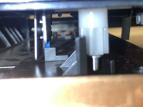

Op dit rechter paneel zit een kunststof tandreep die een tandwiel op het lensmechaniek aandrijft. Tevens zit er op het einde van de tandreep een verhoging die een schakelaar bediend op het punt wanneer de lade gesloten is. Wanneer deze weg is staat de schakelaar (tuimelschakelaar die ruststand in het midden heeft maar rechts alsook linksom kan kantelen. In gesloten positie staat de schakelaar naar de voorzijde (bedieningszijde) gekanteld. Zonder het rechterdeel gemonteerd (zonder de tandreep dus) staat deze dus in vrije stand.

Heb even wat in paint geplakt om het een en ander meer duidelijk te maken
In de eerste zie je nr 103 wat de tandreep is alleen is de verhoging daar niet zichtbaar, bevindt zich aan de andere kant. De andere rood omcirkelde is tandwiel nr 4 (zie ook in het tweede plaatje)
Op de 2e zie je tandwiel 4 en 5. Nr 5 loopt langs de tandreep en drijft tandwiel 4 aan die over de grootste snaar loopt naar het derde rood omcirkelde punt, waar dus een motortje gemonteerd is.
Nr 30 is de schakelaar in kwestie die langs de tandreep loopt.
Fotograferen is lastig omdat er qua ontwerp niet echt goed is nagedacht over service van het apparaat, sommige delen zijn lastig bereikbaar en te zien.
Ik weet dat de schakelaar vanuit de achterzijde van de speler als enige te zien is zoals hij in positie zit langs de tandreep, maar dan is de stand van de schakelaar niet te zien omdat je niet van de zijkant kan kijken.

Nog wat foto's, waaronder van af de achterzijde met achterpaneel eraf
De laatste foto is van wiel nr 3 en schakelaar nr 33 (echter dat is het nr van het draad maar die loopt naar deze schakelaar
