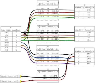

Goede dag,
Ik ben opzoek naar een programma om kabel assamblage uit te tekenen, zodat een klant deze kabels voor ons kan maken. Denk hierbij om lengte van dali kabels, en stuurstroomkabels met een connector. Dat je kan aangeven van langte kabel, zoveel aanpellen, die ader op die pin enz, dat dat als een beeldplaatje gemaakt kan worden.
Bestaat er zoiets in een makkelijk te leren programma?
Graag julie advies hierin.

Gewoon WireViz gebruiken. Handig, helemaal gratis en erg flexibel.
