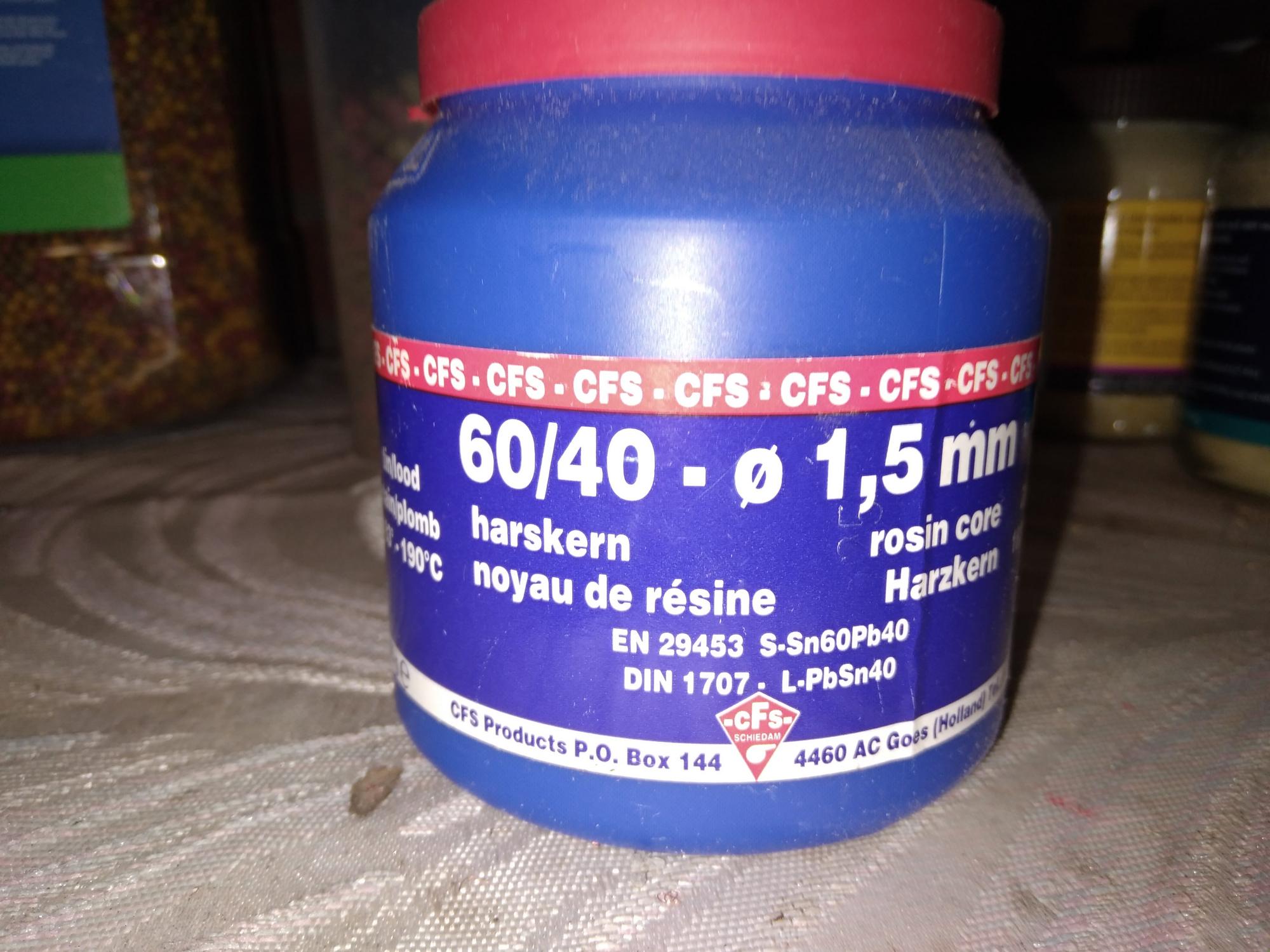

Zo ook verschillende soorten tin. Omdat ik een leek ben op dit gebied, wil ik jullie vragen welke tin voor wat gebruikt kan worden. Ik soldeer weleens iets, o.a weerstandjes, ledjes e.d.
Ik heb al gezocht op google, maar kom er echt niet uit.
Omdat mijn rolletje met tin voor elektronica op is, vraag ik mij af of bij deze iets erbij zit wat hiervoor te gebruiken is.
Ik heb o.a : Tin 50/50, 60/40 harskern, 99,7 / 0,7 % ( Afbeeldingen toegevoegd )

tin/lood 60/40 met harskern is geschikt voor elektronica. 50/50 zonder kern niet.
Geen extra soldeervet gebruiken bij elektronica - alleen echt voor elektronica gemaakte flux, en alleen als het echt nodig is.
De twee loodvrije in principe ook, maar dat spul in dat groene buisje vind ik erg slecht werken. Ik heb eentje van een 'echt' merk met een gering aandeel germanium er in, die werkt zo goed als hetzelfde als tin/loodsoldeer. Even het merk vergeten.

In principe kan je dat rolletje van Conrad gebruiken en dat van Nedis (dat is dan wel loodvrij).
Het groene buisje lijkt mij China-spul van twijfelachtige kwaliteit.
De blauwe pot 60/40 werkt ook wel maar dat is wel erg dik en totaal niet geschikt voor fijn werk.
Die andere pot 50/50 lijkt mij meer om koperen buizen mee te solderen... Dat heeft ook geen harskern, dus moet er extern flux bijgevoegd worden.
60/40 harskern is goed. 0,7mm is redelijk universeel bruikbaar. Gebruik geen S39 of soldeervet. Met harskern heb je voor gewoon werk geen extra flux nodig. Voor SMD gebruik ik het wel omdat ik met een gullwing soldeer.

Die blauwe potjes meteen naar de stort brengen, grotere rotzooi bestaat er niet.
Koop een rolletje Stannol 60/40 met lood. Kost iets meer maar dan hèb je ook wel wat.
Vonkentrekker, heb je gezien dat dat soldeer in een potje is en geen soldeervet?
60/40 met harskern moet prima zijn. Ik heb ook wel eens soldeer gehad van het merk S39 en daar was niets mis mee.
Inderdaad, met die pot is niets mis, kan je gewoon mee solderen, al is 1,5mm niet voor al te klein werk. Als er een 60/40 of 63/37 mix in zit met harskern ('rosin') is het goed zat. Die 50/50 mix of die van Conrad met koper hebben toepassingen, ik ben vergeten welke maar niet per definitie elektronica. Volgens mij is het smeltpunt best een stuk hoger.

die 2 kleine spoeltjes zijn prima, die grote 1,5 en 2mm is niet heel veel. dat groene buisje is wrs loodvrije tin.

buzzy, heb je wel goed gekeken wat er in die blauwe potjes zit? In ieder geval geen S-39.
Dat bestaat overigens in verschillende varianten. S-39 Cu speciaal voor koperen leidingen, S-39 RVS voor (roestvrij) staal.
