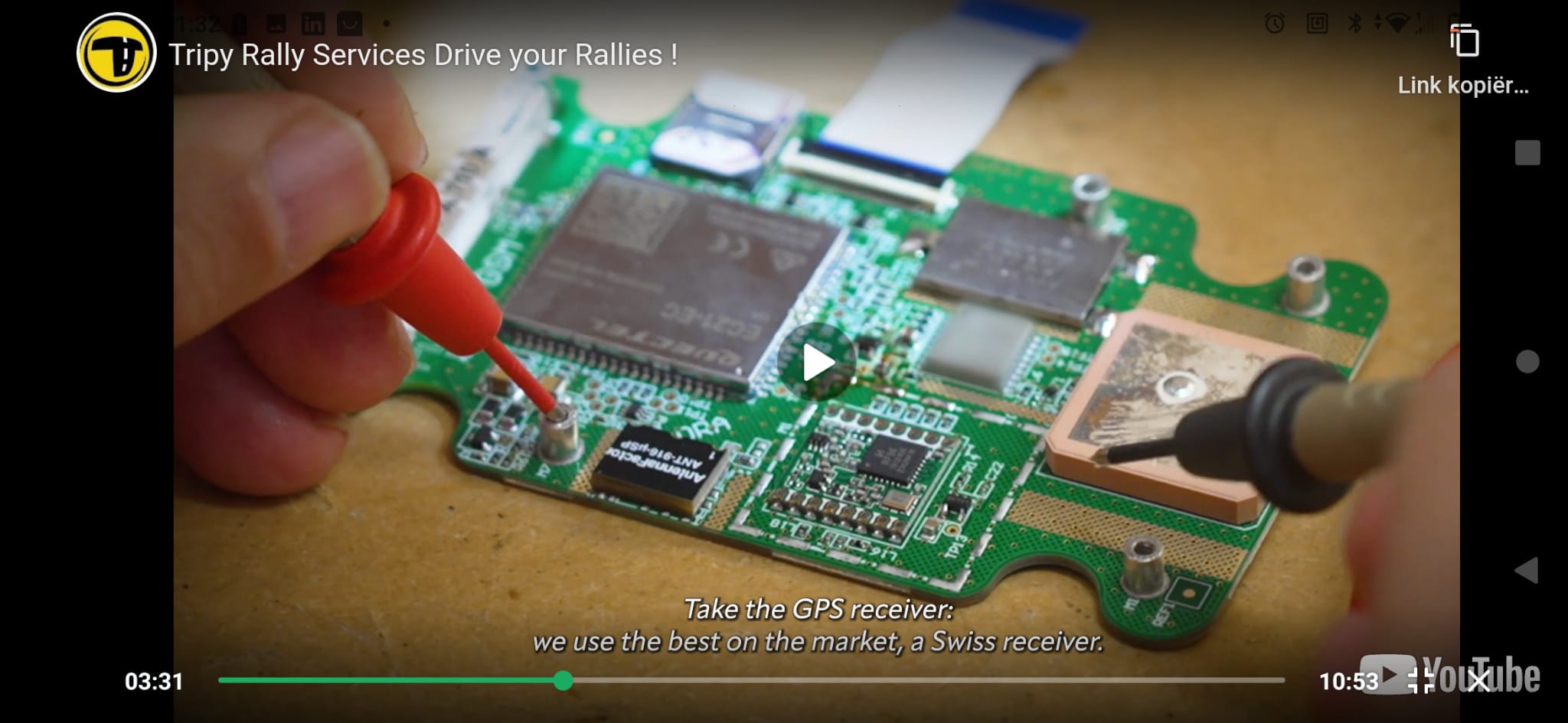

Hoi allemaal,
Ik heb hier een discussie/gesprek met een vriend over de nauwkeurigheid van gps (en dgps en gps met rtk, Has/galileo, etc) maar meer specifiek over de GPS module die in dit product gebruikt wordt. Ik zou graag de specificaties eens opzoeken om duidelijkheid te krijgen maar volgens mij is de GPS module geblurd (als ik het goed zie). de fotos komen dus van een filmpje van de fabrikant. heeft iemand enig idee wat voor een GPS chip hier wordt gebruikt? Ze geven aan dat het een Zwitserse fabrikant is en dat het generatie 10 is...Nu kom ik bij een zoektocht voor zwitserse GPS niet veel verder dan GPS modules maar geen Zwitserse GPS chip fabrikanten....
Kan iemand mij op weg helpen of meer vertellen? iemand een idee?
buckfast_beekeeper

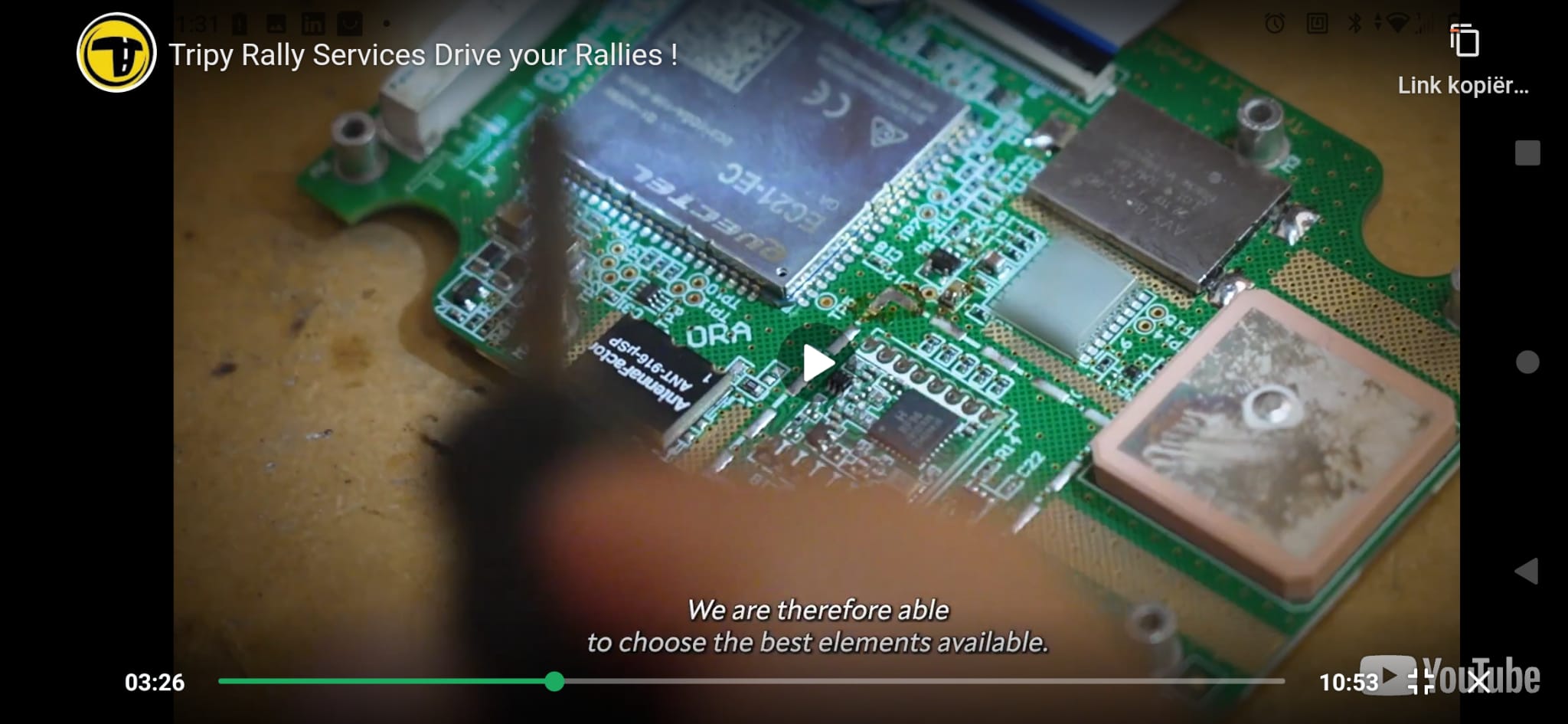

u-blox is volgens mij niet zwitsers maar volgens mij is die vierkante zilvere chip de gps chip.die geblurd is.. je ziet op een foto dat de bovenkant ook zilver is met volgens mij een zwarte stip. (nulpoot neem ik aan).. Ublox is normaal volgens mij altijd wit. ( rood ublox tekst etc) dat herken ik niet dus ik ging ervan uit dat het geen u-blox is.
de antenne is inderdaad niet hetgeen waaraan je het kunt herkennen...
Waarschijnlijk Ublox M10. Dit is geen RTK, maar wel een multiband GPS. Kan GPS, GLONAS, Galileo en Beidou ontvangen. Prima module, nauwkeurigheid bij goede ontvangst +/- 1 m.
Zie ook https://content.u-blox.com/sites/default/files/MAX-M10S_DataSheet_UBX-…
U-blox hoofdkantoor staat in Thalwil, Zwitserland. Zie bijv. wikipedia en job openings op de site van U-blox.
Als ze gewoon µblox gebruiken lijkt het mij wat vreemd om dat uitgebreid te gaan blurren.
µBlox is overigens uitstekend, maar het type van de module is maar een stukje informatie. Er is veel te kiezen wat betreft het gebruik en de instellingen.
De antenne zo direct op een vol board zal hier meer de beperking / uitdaging zijn.

Vele bedrijven doen gewoon heel geheimzinnig als ze iets willen promoten. Iets als we kiezen voor de beste receiver en Zwitsers. Zwitsers staat bij velen nog steeds voor kwaliteit.
U-blox heeft ook zwarte modules. Bij genoeg afname willen ze waarschijnlijk ook wel leveren zonder witte bedrukking. Bij hoeveel µC wordt het type gewoon verwijderd?
Het blurren van de u-blox (*) kan natuurlijk ook zijn omdat ze pre-release prototypes van de M10 hebben mogen testen en dat dit fimpje voor de officiele release datum is vrijgegeven.
(*) Even correcte spelling opgezocht op hun eigen website. Nu weet ik het nog niet. (soms met hoofdletter).
electron920
Ha amateurtje,
De ontvanger is geen Zwitsers maar een China fabrikant Quectel ontwikkeld/fabriceert modules voor IoT.

Quectel kan je (in ieder geval de L80) bij RS-online kopen.
Wat mij aanspreekt van de L80 is dat ie SBAS heeft. Tot zojuist wist ik niet wat dat is, maar het is dus een DGPS systeem wat in Europa werkt en je dus "niets extra" voor hoeft te doen zoals een "internet verbinding om dgps data op te halen". Er wordt gewoon vanuit geostationair een broadcast gedaan: "Station zandvoord z'n GPS ontvanger geeft nu 1.45m noordelijker aan dan werkelijkheid, advies is om GPS locaties in die buurt met 1.45m naar het zuiden bij te stellen". (even snel in het kort DGPS voor beginners).
