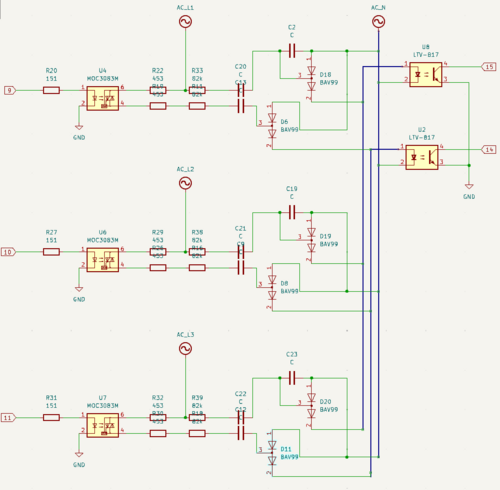

Ik ben een PCF uit een laadpaal aan het bestuderen en heb dit schema ervan afgeleid:
Ik verwacht dat er een spanning van 3,3V op pin 9 wordt gezet en als er spanning op fase L1 aanwezig is dat pin 14 en 15 naar 0V worden getrokken. Idem voor pin 10 en 11, zo kan er per fase getest worden. Mijn vragen:
- Klopt bovenstaande uitleg? Ik vind het vreemd dat de controller steeds op een andere pin 3,3V moet zetten en dan 2 pinnen uit moet lezen.
- Waarom 2 optocouplers ? Is dit een redundantie of heeft dit nog een andere functie?
U8 gaat via de diode-OR aan zo dra er een fase is.
Met U2 kan gekeken worden of op de geselecteerde fase spanning is.

Mijn gok: met één optocoupler heb je informatie over de frequentie en fase, maar niet over de fasevolgorde, met de tweede wel.
Ik denk dat jullie gelijk hebben, op een andere Alfen laadpaal liet-ie op het scherm zien hoeveel kW er beschikbaar was. Dat rekent-ie dan uit door: vooraf ingestelde max ampèrage * 230 * het aantal fases dat hij detecteert. Dank, op naar het volgende stukje PCB
