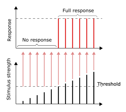

Dat is niet waar: spieren werken met pulsen met een werkingsduur van ~10ms, de frequentie maakt de intensiteit. Voor het bereik van frequenties wordt 10-100Hz genoemd, maar dat is situationeel en kan enorm verschillen per plek in het lichaam ("it's complicated").

Dat is dus ook niet helemaal waar, want van frequenties onder de 10Hz heeft je lichaam minder last, want dat is de ondergrens van een cumulatieve respons (het worden nu losse gebeurtenissen in plaats van dat de pulsen elkaar versterken). Boven de 100Hz wordt het ook snel minder doordat je neuronen het niet kunnen verwerken omdat ze depolariseren, en als je in de kHz komt gaat het skineffect (letterlijk) meespelen, waar de elektrische geleiding zich concentreert aan de oppervlakte van de geleider. Dat laatste zorgt er bijvoorbeeld voor dat je geen neurologische schade krijgt van Teslaspoelen en dat mensen zelfs extreme omstandigheden als een blikseminslag kunnen overleven (deze tekst impliceert dat maar één op de 10 inslagen in mensen dodelijk afloopt). Je hebt dan inderdaad wel vaak brandwonden.
Styropyro had daar een interessant filmpje over op YouTube: https://www.youtube.com/watch?v=BGD-oSwJv3E
Daar staat ook een beetje wat je kan verwachten met betrekking tot welke stromen en tijdsduren een probleem zijn:
Er staat wel expliciet bij dat dit alleen geldt voor 15-100Hz, dus dat is relevant om te weten. Op Wikipedia kan je ook de 'all-or-none law' vinden die dat verder beschrijft. Neuronen hebben een drempelwaarde onder welke ze überhaupt niets doen, en boven die drempelwaarde reageren ze meteen maximaal. Er zit een uitdooftijd van ongeveer 10ms aan elke stimulans, dus grofweg 100Hz gaat de maximale respons geven:
Dat is ook de reden dat onze netfrequentie een 'worst case scenario' is en contact met de netspanning in het bijzonder gevaarlijk is. Als je namelijk een spier met al je macht aanstuurt reageert ongeveer een derde van de spiervezels per impuls, maar door een sterkere externe spanningsbron aan te brengen kan dit dus 100% worden, wat erg gevaarlijk is. Dat zorgt er ook voor de je de controle verliest om los te laten, wat uiteindelijk dus waarschijnlijk het probleem gaat zijn. In de bovenste grafiek kan je ook zien dat defibrillatie onwaarschijnlijk wordt als de tijdsduur kort is.
