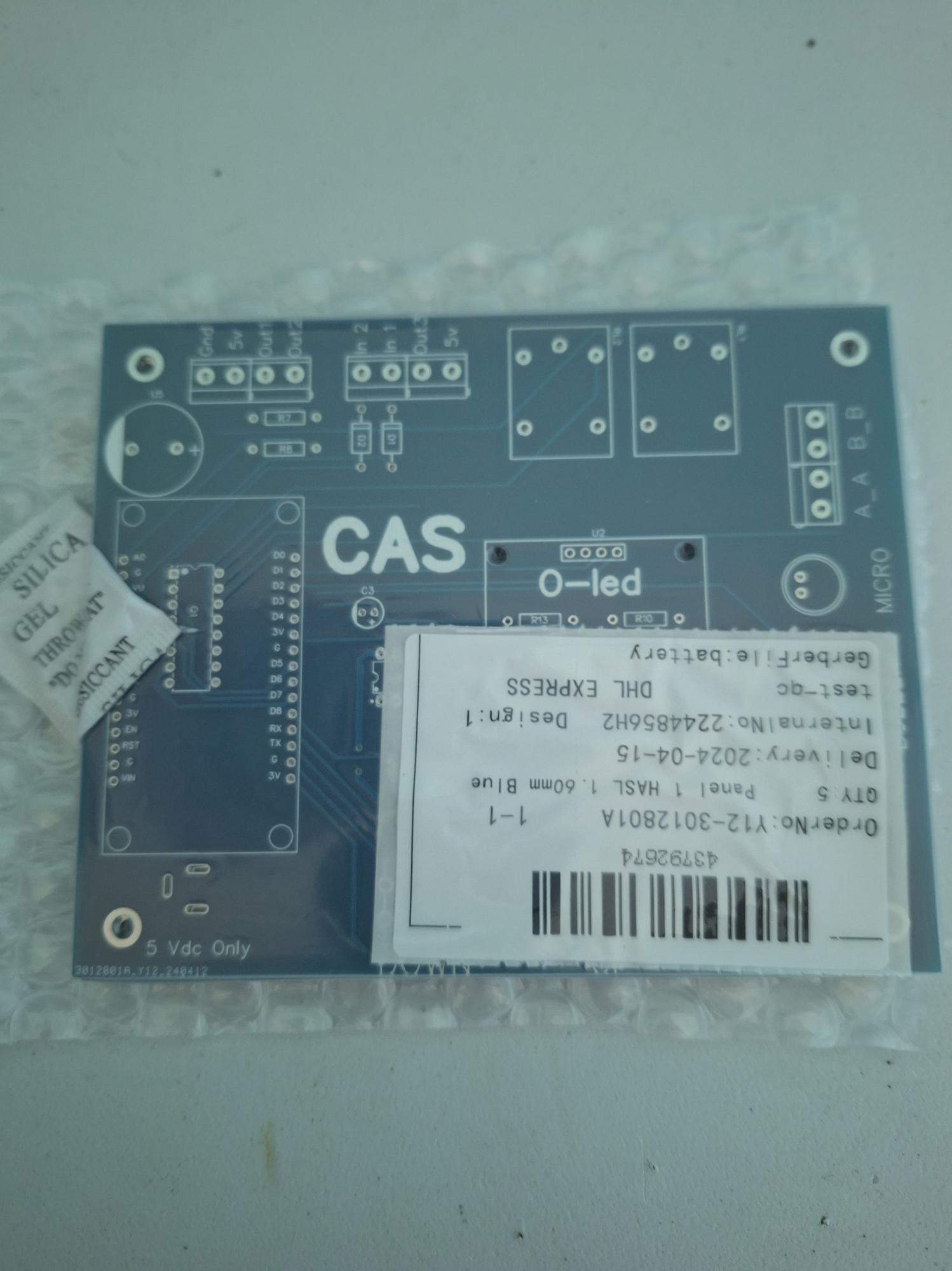

ik heb een mooie print gemaakt met een nodemcu ESP8266 op. Programmeren doe ik via arduino programma. Verschillende dingen werken reeds.
MAAR... ik wil alle GPIO's gebruiken. Zoals bvb GPIO6. Ik heb de manual gedownload van expressif. Maar ik geraak er niet wijs uit.

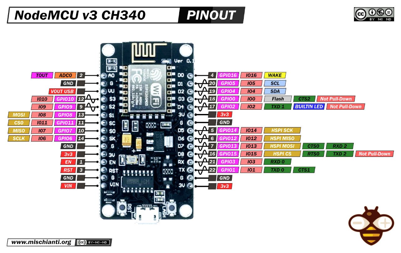

die linkse GPIO pinnen kan je maar beperkt gebruiken omdat ze ook gebruikt worden tussen chip en memory
Als BEEPER een simpel piezo speakertje is dan moet je die pin met de frequentie die je wilt horen hoog en laag maken. Nog beter werkt het als je de piezo tussen twee pinnen aansluit en deze steeds omwisselt, dus 1/0 en 0/1.
Ik heb me vooral bezig gehouden met BEEPER op GPIO9.
Maar 9 of D9 of GPIO9. Hij doet het niet.
Ja ook logisch dat het niet werkt. want ik heb het eerder fout uitgelegd. Sorry daarvoor. Maar dat komt ook omdat NodeMCU er een zooitje van heeft gemaakt.
De namen en nummer die je in arduino moet gebruiken staan direct op de PCB naast de pin.
Io9 - GPIO9 - 9 = S2 en niet bruikbaar in arduino
https://randomnerdtutorials.com/esp8266-pinout-reference-gpios/
Volgens bovenstaande website zijn er maar heel weinig pinnen bruikbaar. Dit komt niet door arduino zelf maar door hoe nodeMCU het bordje gemaakt heeft. Dit komt omdat chip extern geheugen gebruikt en omdat veel pinnen in gebruik zijn voor het opstarten en dus lezen uit dat externe geheugen
De bruikbare pinnen zijn
D1, D2, D3, D4, D5, D6, D7 en A0
D8 is na het opstarten bruikbaar maar alleen als output
De pinnen Rx en TX zijn ook bruikbaar. Rx alleen als input en Tx alleen als output.
Dus nogmaals dit zijn de namen die direct op de PCB staan

Een ESP32 lijkt me beter met deze IO.
Nu heb ik via jlcpcb een mooie pcb gemaakt waar ik niets meer mee ben.

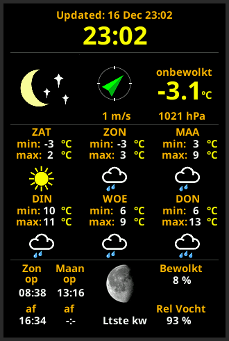

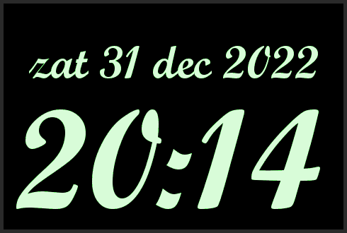

ESP 32 met 4" TFT met TFT_eSPI en OpenFontRender. De dubbele punt wisselt elke seconde aan/uit. Minuten worden elke minuut ververst. Omdat de nieuwe cijfers de oude niet geheel overschrijven wordt eerst de vorige minuut in het zwart geschreven. Uren elk uur en de datum 1 keer per dag. Tijd update 1 keer om middernacht.
Bodmer OpenWeather. Ook hier weer hetzelfde. Alleen wat wijzigt, wordt geschreven. De weersverwachting wordt na 15 seconden vervangen door de verwachting voor de volgende uren. In de laatste versie hangt er een GPS aan om zo plaats afhankelijke weersverwachtingen te verkrijgen.
