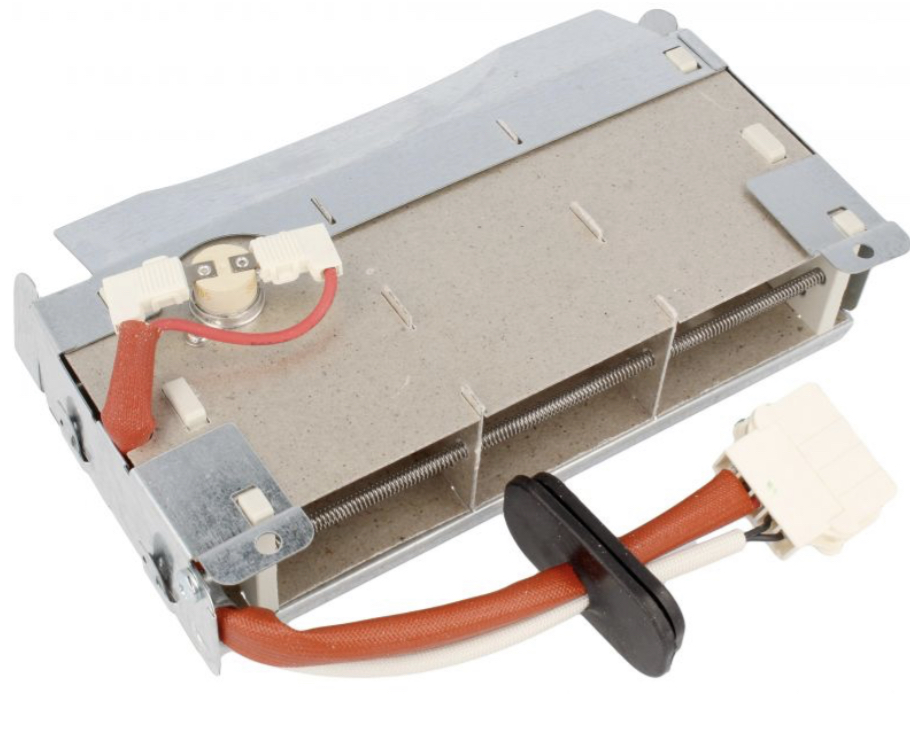

Als de klixon er niet af kan zou ik hem gans in de vriezer steken. Wel zeker zijn dat dat het probleem is (afgesprongen veiligheid). Ik doe het met vriesspray. Maar de diepvries gaat evengoed.

Aan de verwarming zit een stekker. 2 dunne zwarte draadjes. Van de ntc. Die zijn voorlopig irrelevant. Maar wat meten de 3 pennen met dikke draden? Ohms.

De klixon op het verwarmingselement geeft als waarde 1, dus ik veronderstel oneindig.

1. Waar de 1 bedoel je dezelfde waarde als de 2 meetpennen los van elkaa niets raken? Oneindig. Zet de 2 meetpennen tegen elkaar. Dat behoor je bij de klixon te meten.

3. 10-15 minuten of zo. De bedoeling dat de klixon intern -20 krijgt. Ik geef het nog een tik met een schroevendraaier handvat want niet altijd is -20 genoeg om hem vanzelf te laten opspringen. Niet te hard natuurlijk

Yep, 10 a 15 min met tik op zn kop is het wel weer OK.
Het is wel van belang de waarde voor de condensator goed te meten of te vervangen, meestal zijn de 7 uF condensatoren al ruim gehalveerd!!
Op de klemmen van de klixon blijft de waarde 1. Als ik 1 pen meet op de stekker en stekker op de klem meet ik 0 ohm.

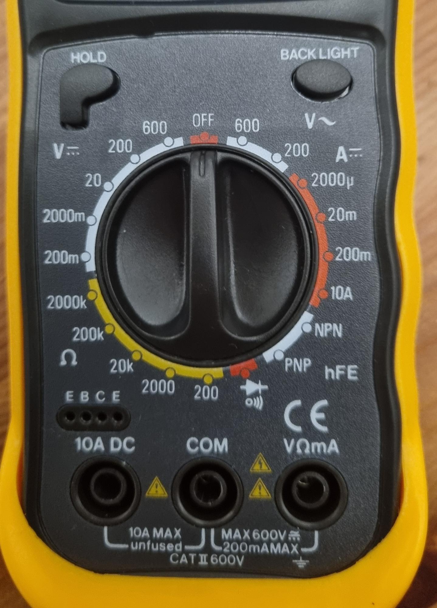

1. Wat meet je op de stekker? De drie draden tov elkaar. Je zou daar iets tss de 100 en 40 ohm moeten hebben. Ohm. Niet kohm. De range van je meter juist zetten. Bij twijfel maak je een foto van je instrument.

Ik kom op een meting van 91,7 ohm op de 2 ijzertjes van de witte en de zwarte kabel. Al de overige geven als meting 1, dus oneindig.
Op de module heb ik de relais allemaal nagemeten en deze zouden werken, 0 meting.

Aja, dat is juist. De derde is onderbroken door de open klixon. Dom van me. Maar je meting laat zien dat beide verwarmingen verder OK zijn.

nee. Klixon resetten. Kost niets.

Ik heb de klixon reeds 2 maal in de diepvries gestoken en telkens een tik gegeven. Helaas zonder het gewenste resultaat.
