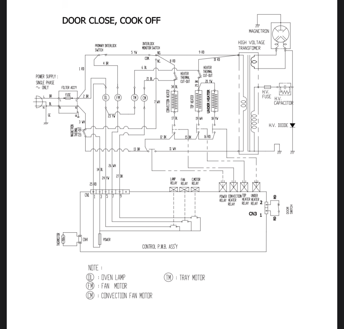

Gaat er een veiligheid open?
Valt een relais uit?
[Bericht gewijzigd door EricN op (100%)]
Bedankt voor alle hulp!
Het probleem bleek toch een rot contact op het relais tbv het verwarmingselement. Ipv dat de faston over het lipje was geschoven, zat deze geklemd tussen de kunststof afscherming :( .
Zou misschien ook kunnen verklaren waarom de aansluitingen op het verwarmingselement zelf zwart geblakerd waren.
Dat is een fabrieksfoutje van de faston??? Jarenlang goed gegaan maar mooi dat je het gevonden heb! Zoiets moet het gewoon wezen.. En relais contact als bonus...
