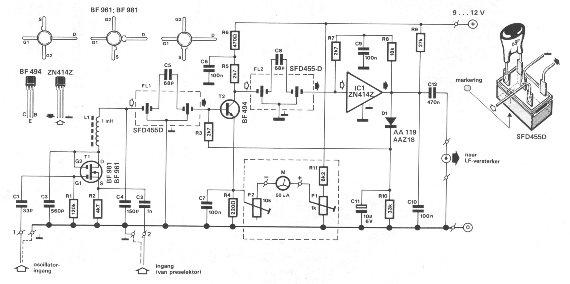

Ik zat met een 455kHz MF-schakeling die niet wou werken, en ik had niet direct een oscillator op die frequentie liggen, dus heb ik het volgende in elkaar gezet:
Werkt volgens mij goed genoeg.
Links de test oscillator, rechts de MF/LF-versterker.
Toen ik op de scoop zag dat er geen mV signaal na de eerste FET meer te meten was, werd de zaak me duidelijk. Bleek er een koude soldeerlas in de ingangsversterker te zitten...
Enige toevoeging is een extra FET aan de ingang (i.p.v. de mosfet dus), de FET die dus niet goed aangesloten was. Nu werkt het m.i. ongeveer net zo goed als een eerdere schakeling met de TDA1072.
Deze heeft ook een signaal-sterkte indicator, wat wel zo leuk is.

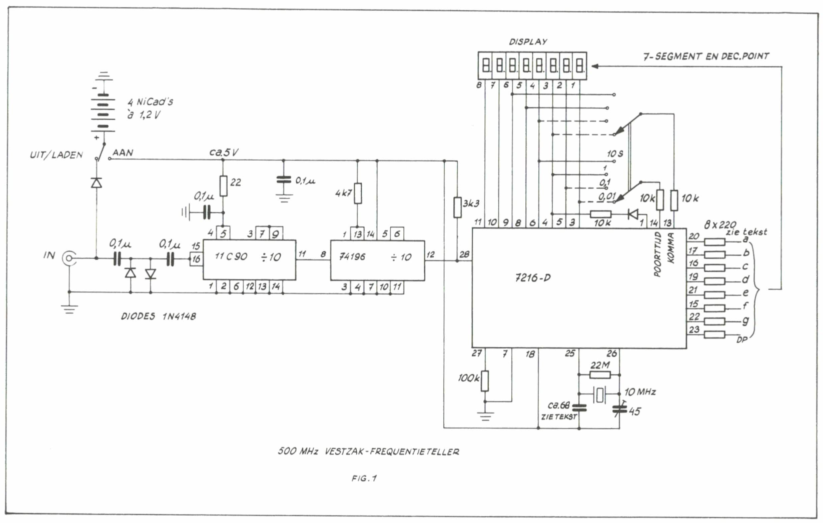

Ooit deze frequentie-counter gebouwd, werkte uitstekend tot 500Mhz.
Sommige IC's waren nogal aan de dure kant maar de eenvoud van het ontwerp en de goede hoge ingangsgevoeligheid maakte veel goed.
Dat is de zgn "VRZA counter. Prima ding.

Stond in CQ-PA nummer 35 - 1980

Yep, dat is 'm. De toen der tijd gemaakte kopieen uit de CQ-PA van de betreffende pagina's heb ik nog.
En inderdaad een prima ding.
Heb vele jaren geleden een re-design gemaakt en herbouwd met een tweede input voor max. 1,25Ghz.
Werkt nog steeds. :)
Volgens mij had de Veron ook een 1 GHz teller,ook begin jaren 8o.Aan de ingang hing een dure 8 pins DIL 64 deler SABxxx?
In mijn geval was het re-design een eigen ontwerp, was min of meer een samenvoegsel van het CQ-PA ontwerp uitgebreid met een extra 1,25Ghz ingang met wat extra hardware om dit mogelijk te maken.
Heb er toen twee geheel vernieuwde nette PCB's voor gemaakt, een PCB voor de 8 stuks 7-segment displays en een main-PCB met een algehele afscherming rond de beide prescalers erop. Het geheel toen netjes ingebouwd in een kastje met een zelf ontworpen alu-frontplaat.
Het toen nagemaakte en gebruikte CQ-PA PCB-tje heb ik nog bewaard, er zitten nog wat draden aan en wat onderdelen op maar de rest van de onderdelen is verhuisd naar de nieuwe PCB's. :)
