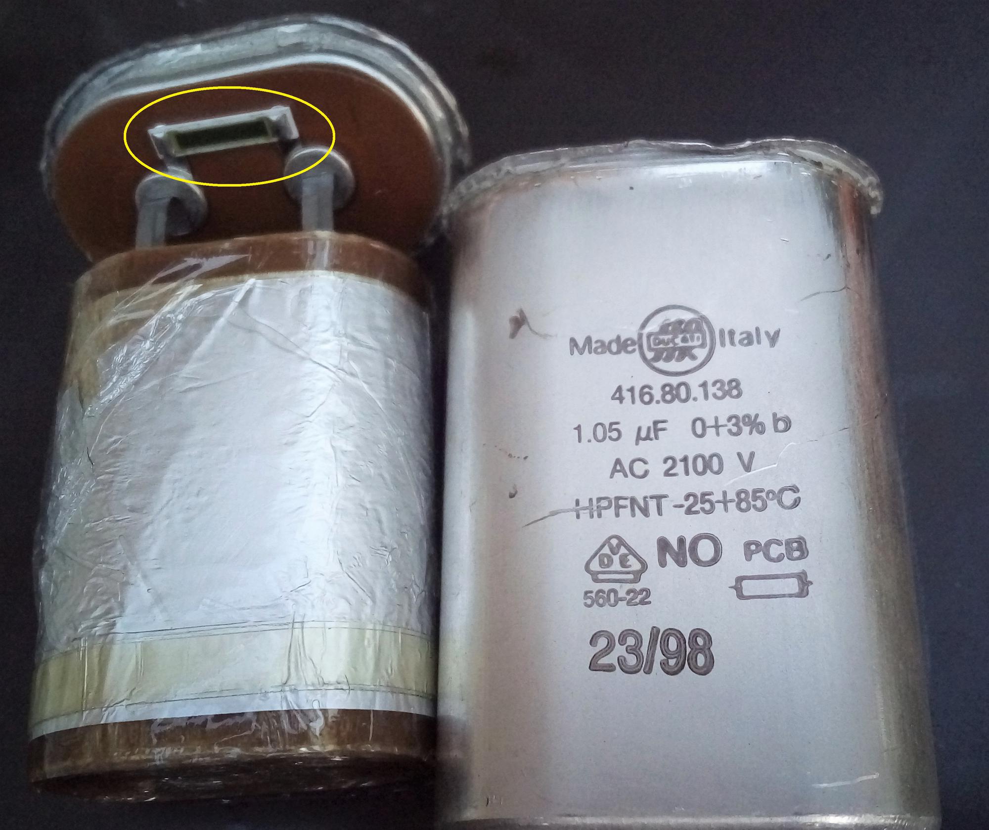

Als alles ontladen is zet je alle stekkers terug waar ze horen. Zet je metr op de 2M stand (mega ohm) en zet 1 pen op de kast en de ander op 1 vd 2 magnetron pennen. Dat behoort oneindig te zijn of oplopend (laden condensator met je ohmmetertje). Ik vermoed dat je daar iets laagohmig gaat meten. Als dat is dan zullen we verder kijken. Halfweg dan.
Veel magnetron condensatoren hebben een 10MΩ bleederweerstand intern ingebouwd zitten. Ook de oudere condensatoren.
(voor TS: een bleederweerstand ontlaadt de HV condensator in enkele minuten)
Dan is het risico kleiner. Maar of dat zo is kan alleen een foto van de condensator opdruk uitwijzen.
En deze condensator is 26 jaar geleden gefabriceerd.

Is zo'n condensator zichtbaar of is hij te ver ingebouwd?
Kan ik er eventueel op een andere manier achter komen of de unit zo'n ingebouwde condensator heeft?

voor zover ik weet heeft elke magnetron condensator een 10M weerstand. Vandaar mijn 30 minuten verwijzing. Met zijn 2M meter gaat hij die niet op zijn scherm krijgen.
De condensator is normaal goed bereikbaar. Hij zit op het einde vd magnetron draden. Die zie ik op 1 van je foto's dus de magnetron ken je al.
Ik heb een tv hoogspanningsmeter (probe) die ik aangepast heb voor 10kv ipv 30kv maar voor eigen gebruik (thuis) vond ik dat wat kostelijk. Ik heb een 100Mohm (of 82Mohm...? Vergeten
) HV weerstand op ali besteld. Deze in serie met de voltmeter (Ri=10Mohm). Ingewerkt in een stukje pvc elektr. buisje. Werkt als een trein voor een eurotje. Ik meet wel enkel met de handjes achter de rug en de neus niet te dicht
