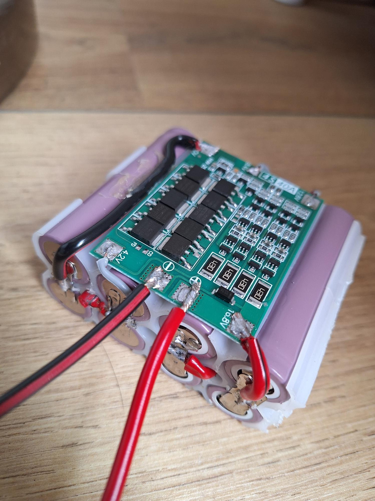

Ik heb alle onderdelen binnen en een mooi pakketje 4S2P gemaakt.
Nu wilde ik de stroom regelen met de potmeter die erop zit, maar toen kwam ik erachter dat hij constant de maximale stroom geeft als ik een lege motoraccu wilde laden om te testen. En dat was 10A.
Nu blijkt dat ik een boost converter had gekocht ipv een step down converter.
Hij kan de spanning dus niet lager dan de spanning van de li-ion cellen maken, alleen hoger (En dat heb ik per ongeluk ook gevoeld
Maar de stroom kan hij dus ook niet lager maken dan de stroom die bij de interne weerstand van de accu en de spanning van de li-ion cellen hoort.
Nu is dat voor deze kleine motoraccu geen probleem, maar een grotere accu gaat wel meer dan 10A vragen.
Ik weet even niet wat nu het beste is om te doen.
1. boost converter behouden en gaan werken met 2S4P, maar dan heb ik wel een andere BMS nodig want deze is voor 4S.
2. Buck converter kopen, maar als de li-ion cellen dan bijna leeg zijn zal er denk ik ook amper stroom lopen.
3. Op een adere manier de stroom begrenzen op 10A, maar hoe?

Het nadeel van een boost converter is dat hij niet kan voorkomen dat er een grote stroom gaat lopen als de uitgangspanning lager wordt dan de ingangsspanning, bijvoorbeeld tijdens het starten, of als je per ongeluk kortsluiting maakt. Bij het starten kan de spanning wel over de 8V zakken, zeker met een accu die leeg en/of stuk is.
Met 4 cellen heb je bij 3.5V per cel nog steeds 14V, dus als ze echt bijna leeg zijn gebeurd er inderdaad niet zoveel meer, maar je kunt alsnog wel het grootste deel van de beschikbare lading gebruiken denk ik.
Op een andere manier de stroom begrenzen lijkt me onhandig; dat zou al snel een weerstand worden, en dat betekent veel warmte in een grote weerstand, en als de spanning zakt heb je alsnog bijna geen stroom.
Ik zou de boostconverter gebruiken om dat pakketje op te kunnen laden in de auto (met BMS, spanning en stroom beperken), en er een buck converter bij kopen.

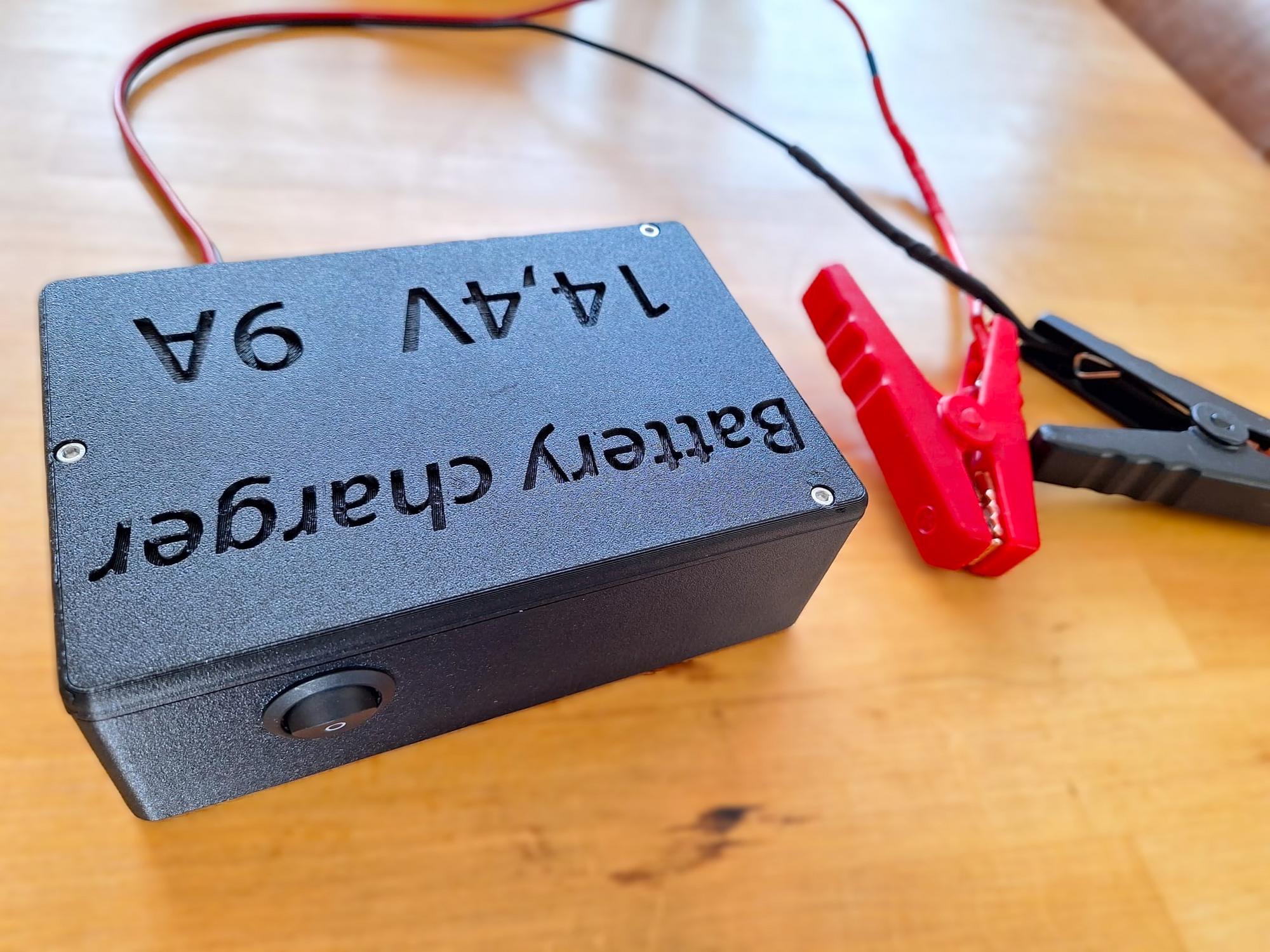

Ik heb de vorige teruggestuurd en weer dezelfde besteld.
Deze doet wat het moet doen en werkt ook zoals ik had verwacht dat het zou werken.
"Het heeft nooit gewerkt" was in mijn geval dus gewoon echt zo...

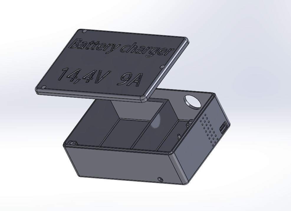

Nu alleen nog een behuizing ontwerpen en printen en de usb-c lader op de bms aansluiten en dan is hij klaar.
Bedankt voor het meedenken iedereen.

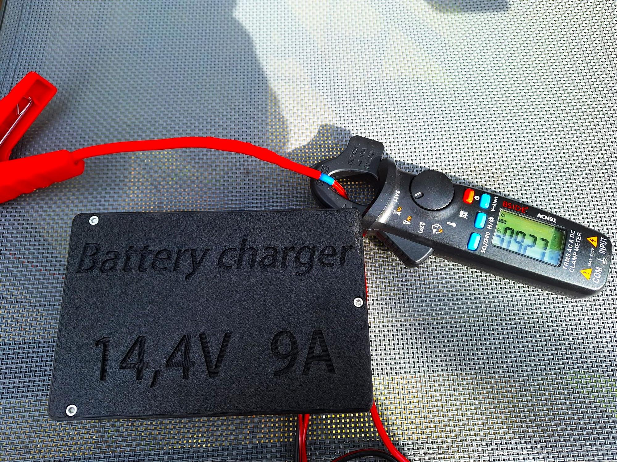

Op maandag 27 mei 2024 15:14:20 schreef SparkyGSX:
die bijna 9A is wellicht wel een beetje veel voor dat schakelaartje?
Op de schakelaar staat 10A.
Het zou er dus net binnen moeten vallen. Voor die paar keer dat ik hem nodig ga hebben ben ik er niet zo bang voor.
