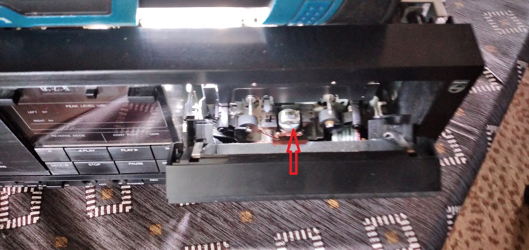

Als de kop tijdens het spelen zo staat, dan klinkt het geluid niet dof maar ligt je band aan rafels.
Op zondag 5 mei 2024 13:20:56 schreef nijhuisr:
[...]Het is een roterende kop en jij bent een helicopter.
Staan beide koppen niet gewoon zo van beide decks? De kop roteert dan sneller naar de juiste positie?
Van deck A staat de kop wel goed.
Wat maarten zegt, met zo'n scheve kop speelt er niks.
Waarschijnlijk heb je het mech zelf verkeerd inelkaar gezet?
Op zondag 5 mei 2024 13:30:07 schreef nijhuisr:
Wat maarten zegt, met zo'n scheve kop speelt er niks.Waarschijnlijk heb je het mech zelf verkeerd inelkaar gezet?
Ik heb niks uit elkaar gehaald en de cassette speelt gewoon dof, de kop staat een klein beetje scheef en beschadigd de band niet, de andere cassette speelt prima.

Ik heb de 670 en daar staat de kop ook zo als bij jou op dde foto. Zodra je er een tape instopt (of met je vinger de tape detect switch activeert en op Play drukt, staat de kop weer recht.
Dus dat hoort zo.
Is het andere deck ook auto reverse? Zo nee, dan zit daar waarschijnlijk een gewone kop in, of een ander reverse systeem.
Maak daar maar eens een foto van. Dan zien we het.

Dit is een foto van het andere deck.
Je kunt eens kijken wat hij doet als je hem zonder bandje laat spelen (soms moet je dan even met de hand een van de palletjes bovenin het compartiment indrukken, anders reageert hij niet op bediening.
Op zondag 5 mei 2024 13:50:16 schreef maartenbakker:
Dat klopt dat heb ik gedaan, palletje bedient en op play gedrukt in beide gevallen gaat de kop niet recht staan bij deck B. Bij deck A in beide gevallen wel.
Op zondag 5 mei 2024 13:44:32 schreef WJB:
[...]Dit is een foto van het andere deck.
Dat is een hele andere auto reverse kop, zit geen erease kop bij.
Volgens mij is het gewoon goed zo.
Dat het dof klinkt kan idd de azimuth zijn, of Dolby staat aan terwijl er geen Dolby is gebruikt bij de opname.
kwestie van proberen, zet het deck eens op de B zijde van de tape, dan draait de kop en zou de tapegeleider tegen de kop dus links gaan zitten..
heb dit nog nooit gehad, maar het riekt me naar taai vet, dit deck haalt de 30 jaar intussen wel..
overigens hadden wel meer dubbeldecks maar 1 deck wat op kon nemen, het andere kon alleen afspelen.

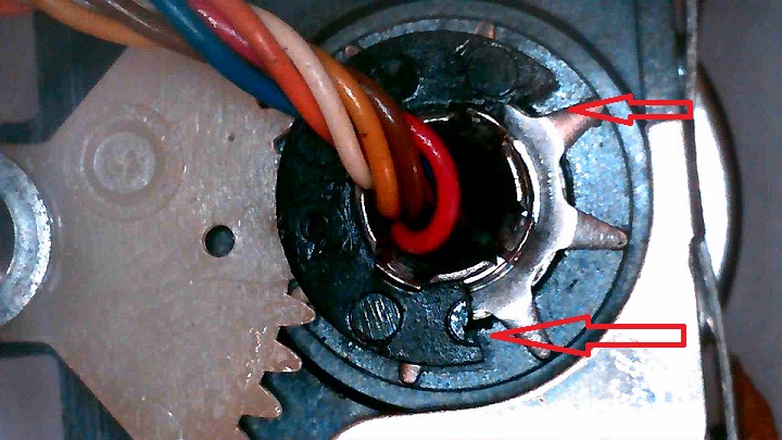

Nou toch maar eens dieper op de materie gezocht. Aan de achterkant zit een soort van tandwiel met een staafje wat bediend word door het mechanisme, echter komt de kop steeds een stukje terug en klinkt dof. Met een plastic staafje de kop iets verder gedraaid en perfect geluid, dus daar zit dus het probleem. Plots zie ik een klein miniscuul veertje zitten die ook in het andere deck zit en je raad het al daar zit het probleem, deze is of eraf of gewoon stuk. Word vervolgt.
Op zondag 5 mei 2024 13:10:52 schreef Ledlover:
Het is een roterende kop in een autoreverse deck zo te zien.Kijk even hoe die kop wordt aangedreven. Kan zo simpel zijn als een slap geworden snaartje. Kan ook een tandwieltje zijn dat gebroken is, dat is gemakkelijk te vervangen maar lastiger te vinden.
Inderdaad tandwieltje gebroken, zal wel een puzzle worden.

neem een chassisring en lijm die achterop het tandwiel met dat losse stuk ertussen.
Dat is wel een heel goed idee, ga ik morgen proberen, laat je weten hoe het verder gaat.
Ai, dat gebeurd dan blijkbaar vaker want ik heb het op meerdere decks op foto's gezien. Weet ik dat ook weer.
Ik denk alleen wel dat het tandwiel van nylon is en dat is niet te lijmen zoals hard plastic.
Een goed passend ringetje van plastic of metaal grof opschuren, de boel goed ontvetten en dan met 2K lijm het ringetje plaatsen.
Dan zit het mechanisch geankerd door de 2K lijm. Voorzichtig met de hoeveelheid van de lijm zou ik zeggen. De tandwiel breuk zelf hoef je niet te lijmen want dat gaat met nylon niet.

Ik had al het vermoeden dat ik 2k lijm moet proberen, word wel een puzzle want er is nog een opstaand randje waar de veer omheen klemt dus word wel een uitdaging, morgen eerst maar 2k lijm halen
De veer voor het flippen van de kop bedoel je? Kan die er niet vanaf en later terug geplaatst worden?
Ik zie trouwens nog iets anders, het tandwiel is er met metalen lippen op geklonken om de boel bij elkaar te persen.
Twee daarvan moeten wel weer recht gebogen worden anders wordt het losse gebroken stukje tandwiel uit positie naar buiten gedrukt.
het stukje met een soldeerbout aan elkaar smelten is ook nog een optie hier. om de kern te verstevigen een ring koperdraad versmelten in het plastic. de veer is de oorzaak hier, teveel druk op dat plastic. de veer geeft momentum met het draaien van de kop en zorgt dat de kop niet wiebelt met afspelen.

Ik heb het kunnen lijmen, maar ik heb een kennis met een kleine 3d printer die gaat er 1 namaken indien mogelijk
Mijn kennis kan er helaas ook niks mee beginnen, weet iemand of ik dit tandwieltje nog ergens kan krijgen? Of misschien de hele kop met het wieltje? Zo niet is het gewoon einde verhaal.

Het tandwieltje zelf is toch niet stuk? Alleen een geleide plaatje wat het tandheugeltje op zijn plaats moet houden. Makkelijk te fixen zou ik zeggen, zeker als je ruimte hebt om er nog wat boven op te "stapelen".

Tandwieltje is in 2en, en is zo klein dat het zeer moeilijk om te herstellen en lijmen wil ook niet helaas.
