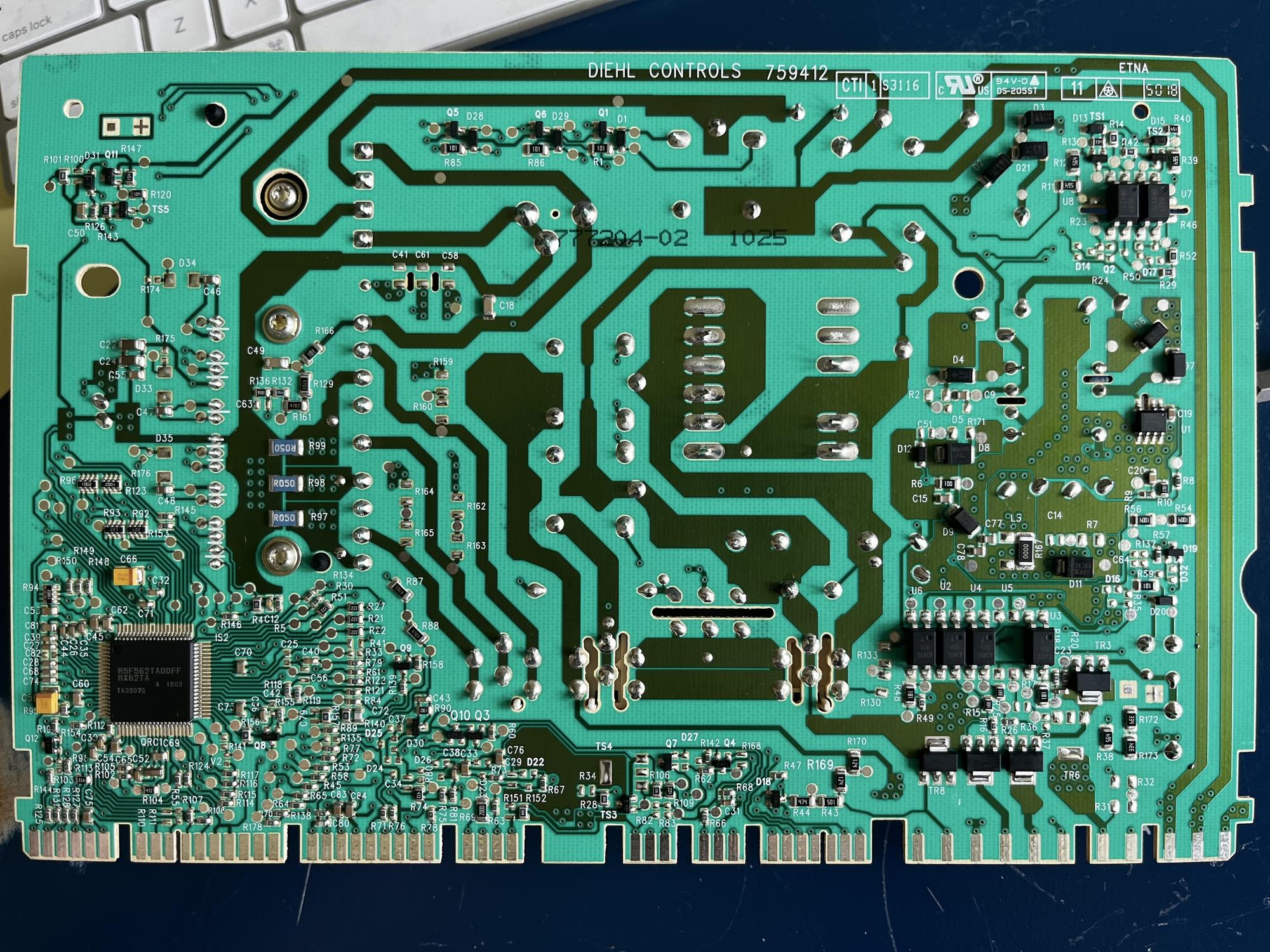

Het controlboard ook even wat beter bekeken, hier wat foto's:
Dat aluminium ding is het koelblok toch? Ik zie daaronder niks geks en op de soldeerpunten aan de andere kant van de plaat ook geen onregelmatigheden.
Kan ik hier nog iets aan doormeten? En hoe doe ik dat dan precies?
Of wordt het uberhaubt een lastig verhaal om iets op dit board zelf te gaan repareren en kan ik beter op zoek naar een geheel nieuwe control unit?
In dat geval zou ik deze misschien kunnen bestellen?

henri62
Inderdaad een asynchrone motor of permanent magneet motor gaan niet zo snel stuk.
Het enige wat ze heel misschien kunt meten aan het controller board is of de secundaire voeding het nog doet. Dat is nog wel effectief te repareren, mits je de kennis hebt. Zie EricN zijn post nummer 2.
Als de IGBT stuk is, dan is het vrijwel zeker niet economisch te repareren, als je uberhaubt aan die IGBT kunt komen. Vaak exotische dingen die nergens los te koop zijn of los peperduur.
Of dat board bruikbaar is? Geen idee, misschien dat de witgoed experts hier dat weten, ik zit niet in die materie.

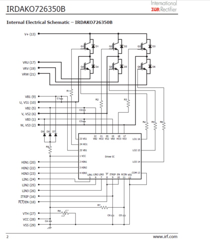

Dit is een vergelijkbare module van Bosch. Dus kijk wat er voor tekst op staat en zoek de datasheet op.
Dan is er genoeg aan te meten.
Deze componenten zijn echt niet zo duur.

henri62
Waarschijnlijk staat de secundaire voeding over C16 en C17.
Wat staat er op C16 en C17 gedrukt? Vooral de werkspanning!
C11 is waarschijnlijk de primaire kant, wat staat daar op?
Oh ja: post ook eens een foto van de rechterkant (onderkant) van het board.
De linkse helft hebben we al.

Bij deze een foto van de gehele onderkant:
Ik kan de nummers C11, C16 en C17 niet vinden op het bord, ik heb echt 5 minuten zitten kijken. (of ik ben heel scheel...)
Verder heb ik wellicht nog wel een ontdekking gedaan, ik kwam er net achter dat er een soort witte vloeistof heeft gelekt bij het koelelement, zie deze foto:
Het is nog nat, dus ik denk dat dit recentelijk gebeurd is?
henri62
Op vrijdag 10 mei 2024 14:12:04 schreef sam_cocha:
Bij/rondom het witte trafotje. (Bovenkant dus)
Dat is zo te zien warmte geleidende pasta die uitgevloeid is.
Meet tussen de + en de 3 fase motor aansluiting en tevens - en de aansluitingen, waarschijnlijk meet je 1 kortgesloten.. gaan aan de lopende band stuk die Hybride blokken..

Ah sorry, andere kant natuurlijk:
Op vrijdag 10 mei 2024 14:20:13 schreef henri62:
[...] Dat is zo te zien warmte geleidende pasta die uitgevloeid is.
Dus kan goed de reden zijn dat het kapot is gegaan?

henri62
Zoals 'smd' zegt zal dat hybride blok wel stuk zijn.
Maar de voedingsspanning checken kan geen kwaad. Dus meet de spanning op de pinnen van C16.
Let heel goed op: Op een groot deel van het board staat een hoge gevaarlijke spanning van ruim 300V!!!
Leg de print op kop (en leg er iets onder dat die nergens kortsluiting kan maken) en meet over de soldeeraansluitingen van C16 de spanning als de machine gewoon aan staat (geen programma oid starten, hoeft niet).
-edit- Wat smd zegt: ja de 3 pinnen waar de motor aan zit en de 2 pinnen van die hele grote dikke elco (C6 C7?), dat lijkt de + en - van de voeding van die hybride. Meten als de voeding afgekoppeld is en de elcos 'leeg' zijn.
Nogmaals de waarschuwing: Hou er rekening mee dat op die elco een gevaarlijke hoge spanning kan blijven staan als de print afgekoppeld is. Laat die print 5 min liggen voordat je iets vast pakt (of langer).
De pasta is niet de oorzaak, eerder een gevolg van een (te) heet koelblok.
Je moet tussen de aansluitingen van de dikke elco meten en de aansluitingen vande motor, daar de + en de - van de dikke elco te gebruiken.. alle metingen moeten identiek wezen...
Het uitlopen van de koelpasta wijst op een te heet koelblok en dus overbelast geweest.
Donsdekens, machine systematisch vol gepropt met was enz.
Hoi allen,
Nogmaals dank voor alle hulp. Hoewel ik begin twijfelen of ik dit bord ga kunnen repareren vind ik het wel interessant om te weten waar ik nou precies kan meten dat er iets kapot is.
Helaas begrijp ik jullie aanwijzingen alleen nog niet helemaal.
Hieronder een foto met de 3 pinnetjes van de elco en de 3 pinnetjes van de motorkabelaansluiting omcirkeld:
Welke kleur moet ik nou precies met welke kleur doormeten?
En wat meet ik dan? Ik denk de weerstand toch? Dat kan ik gewoon meten als het bord losgekoppeld is?
Of moet ik het bord juist aansluiten op de machine en dan het voltage meten?
Sorry voor alle vragen, maar dit is wel heel leerzaam!
Ja, dat kan je beter meten als het bord los is.
Maar. zo komen we op een goede tweede meting.
Dus eerst: Meet de motor Die heeft (naast mogelijk nog een paar kleinere draadjes) drie draden. Meet de weerstanden A-B A-C en B-C.
Doe hetzelfde op het controller bordje.
Ik vermoed dat de 230V wissel door een gelijkrichter gaat en dan op een condensator kom. Het zou ook mooi zijn om tussen beide poten van die condensator en de drie "motoruitgangen" op het printje te meten.
DIe horen "open" te meten bij een goede, ik verwacht dat er 1 of meer "kortsluiting" meten.
Even iemand anders moet aangeven waar die verbindingen zitten. Ik moet nu weg.
tussen geel-oranje-groen naar rood en blauw meten, ohms en zonder aangesloten motor of netvoeding. die waarden zouden ongeveer gelijk moeten zijn. is er 1 meting van die laag naar plus of min ( rood en blauw ) voeding meet. dan ligt de igbt er uit..
Zoals Testman omschrijft met de "Josti band" kleurtjes is het juist IDD. Mijn ervaring is blok vervangen en gaat het meestal gewoon weer werken!!
Oké ik heb het een en ander doorgemeten, hierbij de resultaten.
Meting aan drie draden van de losgekoppelde motor:
A-B: 0 ohm
A-C: 0 ohm
B-C: 0 ohm
Meting aan drie pinnetjes op bord waar motorkabel wordt aangesloten:
Groen-Oranje: ∞ ohm
Groen-Geel: ∞ ohm
Oranje-Geel: ∞ ohm
Metingen tussen pinnetjes van motorkabel op bord en elco:
Groen-Rood: 0,3 Kohm
Groen-Blauw: soms 14,8 Kohm, maar heb hem ook naar ∞ ohm zien oplopen?
Oranje-Rood: 14,8 Kohm
Oranje-Blauw: ∞ ohm
Geel-Rood: 14,8 Kohm
Geel-Blauw: ∞ ohm
Kunnen jullie hier iets mee?
