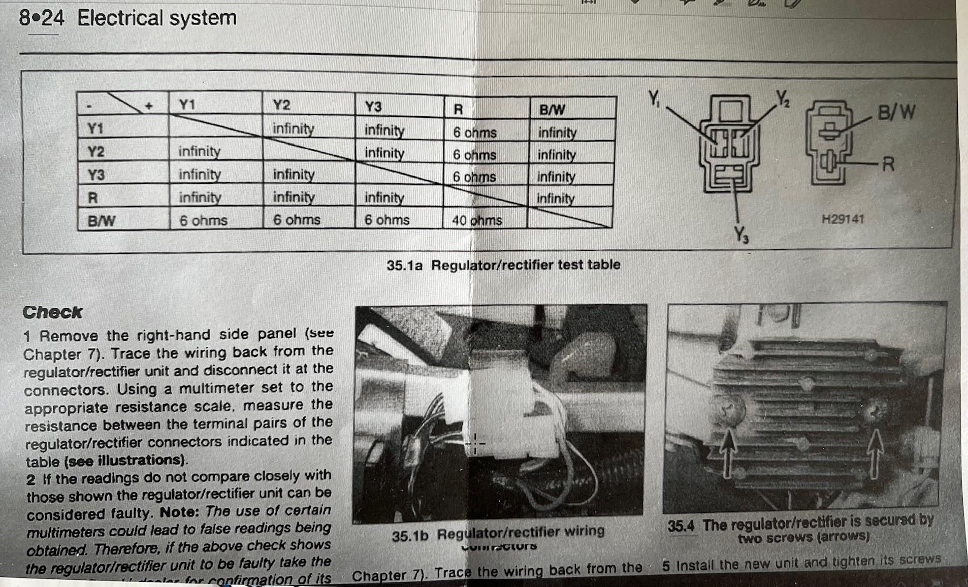

Ik heb met bijna zekerheid een defecte spanningsregelaar op mijn motorfiets.
Alle Ohmse waarden en oneindig metingen kloppen op 1 aderpaar na.
Daarvan staat in het werkplaatshandboek: tussen punt X en punt Y moet 40 Ohm zijn.
MAAR....
De waarde die ik hieruit meet verschilt per Ohmse stand waar ik de multimeter op heb.
Zo meet ik:
4.33 K Ohm op stand 6K Ohm op multimeter
12.6 K Ohm op stand 60K Ohm op multimeter
81.3 K Ohm op stand 600K Ohm op multimeter
0.6 M Ohm op stand 6M Ohm op multimeter en
2.8 M Ohm op stand 60M Ohm op multimeter.
Nu komt geen van deze waardes overeen met de verplichtte 40 Ohm, maar waarom is dit?
Het is ook niet alsof de aangegeven waardes te dicht bij de max van de schaal liggen.
Met vriendelijk groet.

Je multimeter ziet geen vaste (normale) weerstand tussen punt X en Y waardoor de meting per meetbereik anders is.
En hoe ben je aan het meten? Meet je aan de losse spanningsregelaar, of zit die nog ingebouwd in de motorfiets?
Heb je ook een schema waarop je aangeeft waar je aan het meten bent?
Ik heb dit ook wel eens bij de hand gehad, op een oude ingegoten elektronische ontsteking.
De truck is even in te schatten wat voor multimeter men bedoeld, in mijn geval was dat een niet zo gevoelige analoge. De meetspanning is dan hoog genoeg om boven de drempelspanning te komen.
Met iets simpels ouds kreeg ik behoorlijk de opgegeven waarde, met een moderne digitale multimeter niet.

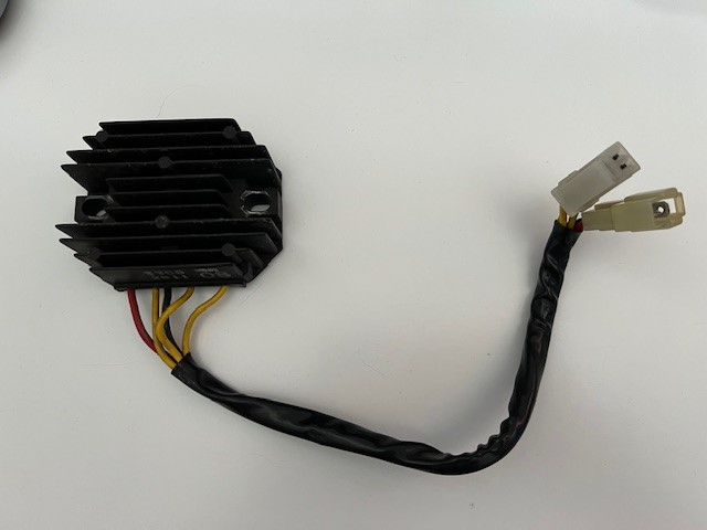

Hier de spanningsregelaar in kwestie en het meetoverzicht:
Hij is losgekoppeld van de motor.
Men spreekt in het werkplaatshandboek dat je deze dient te meten met de zogenaamde "Suzuki Pocket tester" echter dit is gewoon een oldskool multimeter uit denk eind jaren 80 door Suzuki geprocuceerd
De overige waardes komen namelijk wel overeen met schema.

Het is inderdaad een met hars volgeblubberde bak met daaraan vaste stekkers en een koellichaam.

“Note: the use of certain multimeters could lead to false readings being obtained” in de handleiding wijst er ook al op dat het type meter er toe doet.
Spanningsregelaar kan evengoed nog steeds defect zijn natuurlijk, maar op basis van je meting is dat niet te zeggen.
Dan zou je met zo’n “suzuki pocket tester” moeten meten, of een meetapparaat dat daar voldoende op lijkt. Waarschijnlijk vooral kwa meetspanning/stroom in het ohm-bereik.

En wat zijn dat dan voor multimeters?
Het meet principe van een digitale multimeter is bijvoorbeeld wezenlijk anders dan dat van een analoge meter.
En bij een analoge multimeter kan de impedantie van de multimeter per meetbereik verschillen. Maar dat hoeft niet. Daar hing vroeger ook een kostenplaatje aan.
Zo te zien stamt dat werkplaatshandboek uit een tijd dat digitale multimeters er nog niet waren of nog niet betaalbaar waren. Die storingzoek tabel in dat werkplaatshandboek is gemaakt voor mensen die niet weten hoe elektrische storingen te vinden. Met de tabel met meetgegevens kon een monteur zonder elektrotechnische kennis toch de fout vinden en oplossen. Maar wat de monteur nu eigenlijk meet weet hij zelf waarschijnlijk niet. Hij volgt gewoon het lijstje. En met de voorgeschreven meetapparatuur vind hij dan gewoon de oplossing.
Een elektronisch geschoold persoon vliegt een dergelijk probleem op een andere manier aan. Die gaat waarschijnlijk gewoon kijken of die spanningsregelaar gewoon zijn werk doet door (onder belasting) de uitgangsspanning te meten of zo.
Dus grote kans dat jouw meetapparaten dusdanig anders zijn dan het voorgeschreven type, dat er daardoor verkeerd gemeten wordt.

Als je kunt achterhalen waar de aansluitingen Y1, Y2, Y3, R en B/W voor dienen en waarmee ze verbonden zijn op de motor dan kun je 'm misschien op een andere betere manier controleren op een juiste werking.
Op vrijdag 17 mei 2024 14:31:54 schreef Bobosje:
Met grote waarschijnlijkheid is dat:
Y1 = Alternator hoek/positie 1
Y2 = Alternator hoek/positie 2
Y3 = Alternator hoek/positie 3
R = Rood gaat naar plus accu
B/W = zwart met witte streep = is over de gehele motor de massa.
