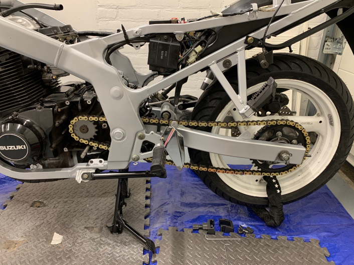

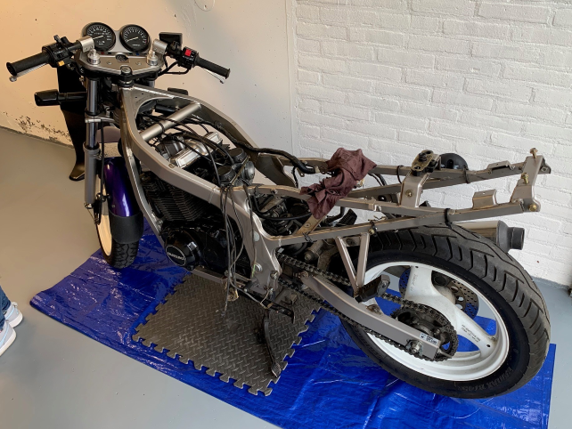

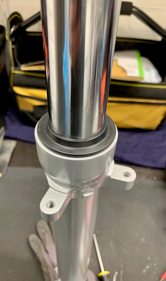

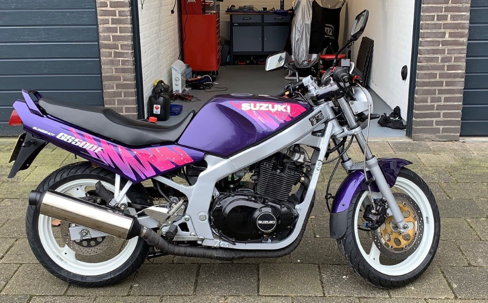

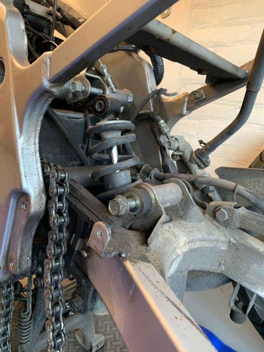

En het grappige is. Deze motor is uit 1992, en heeft net 24.000 gelopen. Alles is nog "als nieuw"
Ik heb zelf wel al dik 2500 euro uitgegeven aan diverse upgrades en vervangingen. Wil hem koesteren en weer showroom nieuw maken.
Dat is met alle nieuwe onderdelen en opnieuw spuiten HEEL goed gelukt (indien interesse kunnen er foto's geupload worden)

Bij aankomst minus de kappen, tank en zadel.
Veel roest en heel vies overal!
Gespoten veerpoten, Chroom hersteld en olie + seals vervangen
Na het spuitwerk en revisie/vervangen alle onderdelen Zoals tandwielen en ketting.
Eindresultaat!
Onder aan de streep veel meer aan uitgegeven dan hij wellicht waard is, echter heb hem nooit met de intentie gekocht hem weer weg te doen.

Top, ziet er strak uit.
