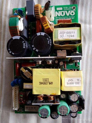

als er niks meer uit de secundaire kant komt, ook geen 5V? dan zou ik gezien de leeftijd van 11 jaar denken aan een elco in het primaire circuit welke gaar is. een kleine elco is dat voor de switcher. dat is vaak al te achterhalen door een fohn erop te zetten en dan stekker erin steken. werkt het ding dan wel, elco gaar.

Hoe is de staat van de electrolieten en weerstandjes?
Ik kom vaker brakke smd weerstandjes tegen die oneindig of hoger in waarde zijn dan opdruk.

Je kunt in elk geval even luisteren of deze voeding nog een tikkend geluid maakt. Als dat zo is weet je dat het regelgedeelte nog wil functioneren.
Alvast bedankt voor de reacties, ik meet inderdaad 327 Volt DC op de uitgang van de gelijkrichter, maar hoor niets tikken, ga nu de 2 kleine elco's tegen de koelplaat proberen los solderen want gewoon gemeten op de printplaat meet ik geen logische waarden, zou 47uf moeten zijn bij de kleinste, ondertussen zoek ik verder, optisch bekeken zie ik geen defecte componenten.
Probeer eerst inderdaad even de elektrolieten die kosten de wereld niet en zijn grote kanshebbers.
Doet de voeding het dan nog niet kun je de weerstanden ( smd) ff checken in circuit.

Waarom wordt er niet eerst gemeten of de oscillator wel of niet start? en of die eventueel "hikt"'?
Vaak is een hoogohmig weerstandje dat de voeding start en dat is ook vaak stuk. Als dat het geval is zet ik er meestal twee in serie met de halve waarde, zo dat niet de volledige primaire spanning over een klein weerstandje valt.

Ik heb de 2 kleine elco's die dicht bij de koelplaat zaten vervangen (deze waren defect) en nu krijg ik terug spanning, moet alles verder uittesten bij de algemene installatie, maar heb er goeie hoop op dat het nu werkt, de leds op het voorpaneel werken alvast weer.
Bedankt alvast Henry voor de goede tip, en ook de anderen om mee te zoeken naar de oplossing.
De installatie werkt nu blijkbaar met de eerste zone, de 2 andere zones werken niet, moet nu weer verder zoeken naar mogelijke elco's die defect zijn. maar moeilijk uit te meten in de schakeling, zou ze allemaal moeten los solderen en dan uitmeten, maar zeer weinig plaats op de printplaat om veel op te solderen, heeft er nog iemand tips?
