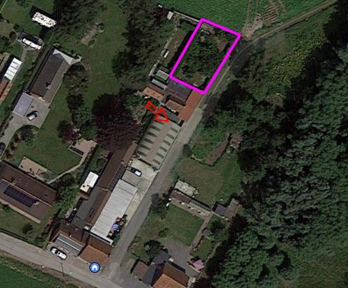

mijn tuin ligt helemaal achteraan het terrein, is 21m lang en 11meter breed.
het dichtste stopcontact is in de loods aan de rode peil. ik heb 38meter verlengkabel nodig, door het tuinhuis naar de achterste hoek van de tuin. dat is al een serieuze kabel.
bijkomend heb ik 18 bomen staan (en een 8tal struiken) , waar je dus telkens met je kabel rond moet.
een echte NOGO om met kabel te doen, dan koop ik liever benzinemaaier.
ik doe het nu met mijn ebike accu en een wolf garten van 36V en die doet dat prima.
gras afrijden duur ongeveer 1uurtje (meeste tijd is het leegmaken van de bak altijd) en doe dat op 1lading.
met kabel ben ik zeker 2uur bezig om telkens terug te keren met een kabel rond een boom.
ik wil nu zelf zo een robotmaaier ombouwen met raspberry, ultrasoon sensoren en camera herkenning, want zo overal kabellussen rond de bomen leggen is onbegonnen werk. huidige 'slooprobot' is eentje op lood accu's. lijkt mij prima (kan mishandeling aan, weegt veel wat stabiliteit aan de maaier geeft). misschien komt er ook een 'adapter' op zodat ik AX batterijen extra kan inpluggen
