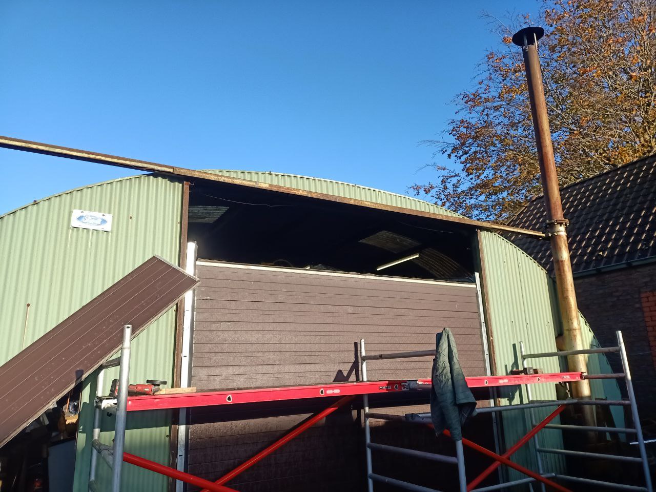

in 2021 heb ik 4 panelen gemonteerd tegen mijn poort, met een 600W chinese omvormer. leverde 400W en zat continue met zijn fan te blazen. 1 paneel afgekoppeld ene en enphase erop. presteerde veel beter. dus heel de boel omgebouwd naar 4x IQ7. piekvermogen ineens 900W.
dit alles zat aangesloten op mijn garagezekeringkast. daar was 1 stopcontact op 1 groep van 4A die op een kWh meter zat. en daar zitten de panelen in geplugged.
aangezien het geen 'vaste' installatie is, dus geen keuring. kan ook geen andere stopcontacten overbelasten, aangezien het de enige in de groep is, en met een zekering van 4A kan er weinig foutlopen.
ik heb nog wat testen gedaan met die panelen (2 tegen de poort, 2 op de garagebox) (4op de garagebox)... totdat ik wist wat ik wou.
ik heb dan 20panelen gekocht (10 op huis, 10 op plat dak) en die boel laten keuren.
terwijl ze keurden, waren de andere 4panelen DUIDELIJK te zien.
wat heeft de keurder bij mij gecontrolleerd?
-de zekeringkast (aanwezigheid aparte groep, aanwezigheid diffs, aanwezigheid remautomaat)
-meting gedaan van de aardweerstand
en thats it !!!
heeft de panelen NIET bekeken,
de bekabeling NIET bekeken,
schemas NIET bekeken,
aantal zonnepanelen NIET bekeken
bevestiging of aardig van de panelen NIET bekeken
en mijn boel werd goedgekeurd. ik heb officieel panelen, maar of er nu 20 terugleveren, of 22, dat zal geen kat weten
ik heb ondertussen de panelen aan mijn garage ook afgekoppeld en samen gezet op de andere zonnepanelen groep (dus ook met remautomaat ertussen nu).
mijn aardig is NIET veranderd, mijn remautomaat niet, mijn groepen niet... dus technisch GEEN verschil
ik ga nu een carpoort bijzetten, en daar komen 10panelen bij als dakbedekking. die komen samen met een ECU-C ook op die groep, met het verschil dat die ECU-C de teruglevering zal kunnen meten.
als er 5kW teruggeleverd wordt, dan stopt de carpoort met leveren (dus het max van mijn legale installatie is hetgeen teruggeleverd zal worden).
keuring van die panelen laat ik 'misschien' doen, weet het nog niet.
de oude panelen waren wel aanwezig en in dienst bij de keuring, mijn probleem niet als ze die niet bekijken
nu zijn die tegen de garagepoort veranderd door 2 zwarte boven de poort. dus totaal niet zichtbaar met luchtfotos. garagepoort gaat in hetzelfde zwart geschilderd worden (opening was 4meter hoog, de poort zelf is maar 3meter). zijn ook maar panelen die wat doen in de winter, bij lage zon

de mijne staan 4meter hoog tov de grond, en pal op zuid.
ideaal eigenlijk.
op 19jan haalde ik 810W als maximum, en voor 2x 450Wp panelen op een 880W omvormer lijkt me dat best goed voor een januari dag.
die dag had ik 3.99kwh opbrengst.
zeker niet te verwaarlozen, en elke andere oplossing om die bovenkant te dichten, had duurder geweest dan die 2 paneeltjes.
ik heb ze met scharnieren aan de bovenkant vasthangen, dus kan in de zomer de boel 'open' zetten als afdak om de warmte uit de loods weg te krijgen.
vertikaal brengt zeker goed op, t is nu maar wachten tot de eerste fabrikant van sectionele poorten met smalle lange zonnepanelen begint
